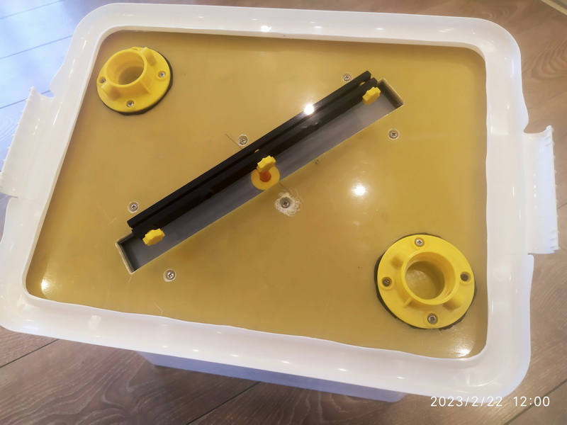

Перенес все на стеклотекстолит 5,5 мм толщиной. Жесткость получилась на высоте. С "родной" крышки вырезал всю сердцевину, и наклеел получившуюся обечайку на стеклотекстолит на 2-х сторонний скотч 3М (настоящий). Пришлось полностью переделать станины двигателей, поскольку не нашел саморезов нужной длины, и сделал закладные гайки, заменив тем самым саморезы на винты. Из за этого пришлось изменить расположение станины на крышке. Ну и соответственно делал заново ведомую часть муфты, поскольку добавилось 4,5 мм относительно старой крышки, и поэтому изменились размеры изоляционного колпачка и ведомой части муфты. Еще на изменение размеров муфты повлияло то, что я добавил пыльники на подшипники. Задача пыльников удерживать смазку. Получилось не плохо. Крутил этот узел по полной, смазка на оборотах не вылазиет из подшипника. Теперь осталось дождаться самих подшипниках из нитрида кремния, и как бы проект будет закончен.

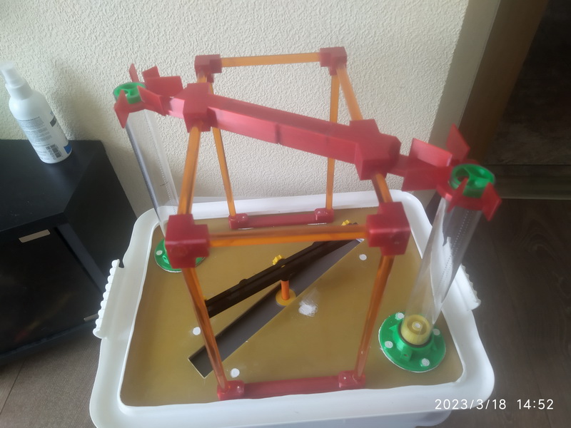

Ну как бы все, ротоспрей закончен. Все получилось как задумывал. Все работает отлично. Единственный минус, это конструкция получилась достаточно требовательной к размерам. Размеры и зазоры подгонял очень долго. И еще из минусов это то, что размеры детали ротора, зависят от толщины крышки. В принципе, это устранить можно, поставить фланец подшипника сверху крышки, а не снизу как у меня. Но эта идея пришла мне позже, когда уже практически все было сделано, и переделывать все я не захотел. А так, все получилось герметично, биение трубок почти нулевое, "двойное дно" удалось связать воедино с основной конструкцией. Иными словами получилась "голова" которую можно ставить в любой подходящий контейнер. Подшипники стоят из нитрида кремния.

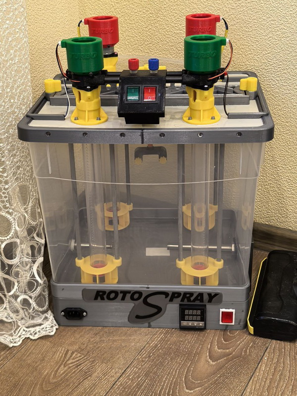

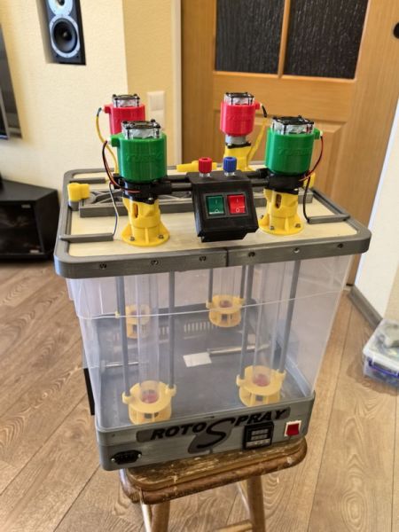

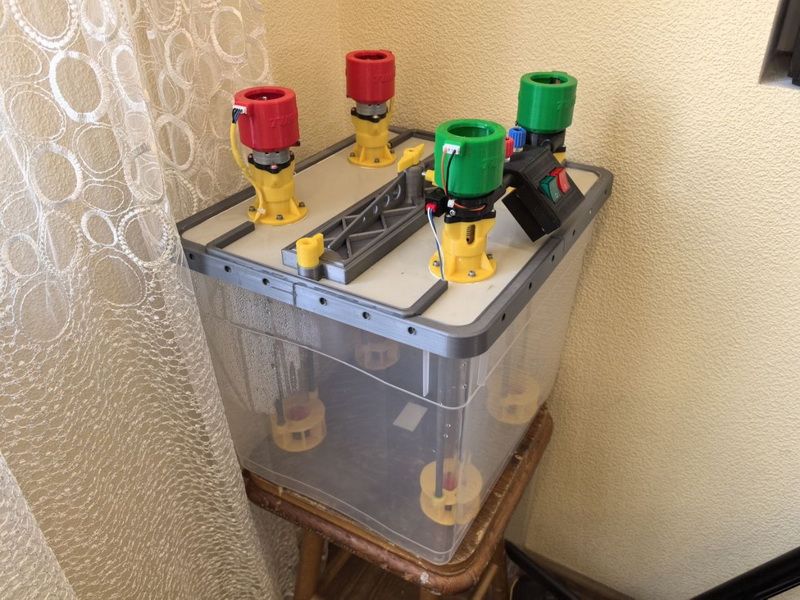

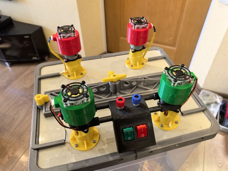

Сделал еще один ротоспрей на 4-х трубках. Позаимствовал эту идею у mial и Lecter2017. Ну уж очень мне захотелось на 4-х трубках. Ну попутно увеличил и контейнер, рабочее поле получилось 310х245 мм. Больше чем А4. Моторы поставил 540-ые, они достаточно мощные, 4 трубки на 12 В жрут 9А. При продолжительной работе моторы достаточно сильно нагреваются, поэтому поставил им охлаждение. Кулеры 40-ки еще не поставил, не приехали еще с Али. А в остальном все готово и испытано. Обогрев на контейнер еще не делал. Он будет как на старом ротоспрее.

Сделал 1 подогреваемый контейнер. Подставку неделю печатал. Склеена из 8-и частей. Осталось дождаться с Али кулеров и их поставить. Надпись сделал только что бы закрыть ужасный шов склейки. На таких размерах и ПЭТГ и в закрытой камере, края один фиг приподнимало. Поэтому склейка была просто ужас.

Народ просил написать немного подробнее. Для начала вот ссылка на 3Д модели и фотки. https://drive.google.com/file/d/11Qmgk6 ... sp=sharing

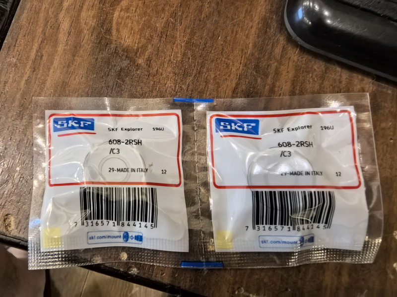

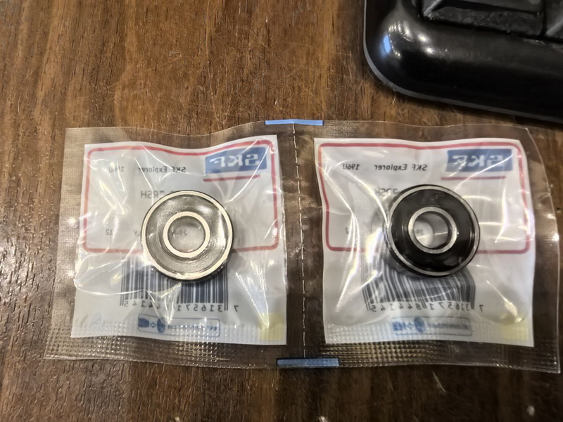

При изготовлении я промежуточных фоток не делал, а если и делал, то потом удалял. В архиве полный набор 3Д моделей и фотки, что бы понять, что куда и как. Думаю кому действительно интересно, разберется. Двигатели я ставил семейства R540. Вполне пойдут 555. Вращение от двигателя, передается через разрезную муфту на вал диаметром 8 мм из нержи. Муфта под отверстия 3,17х8 мм. Я брал 3х8 и разверткой разворачивал под 3,17, под вал мотора. Далее во фланце, на валу стоят 2 подшипника SKF, между ними распорная втулка. На противоположный конец вала запрессована ступица трубки. Для большей надежности в торце вала отверстие с резьбой М3 м ступица еще зафиксирована винтом из нержи. Поскольку трубка из поликарбоната, не у меня одного трескалась в месте посадки в ступицу, на трубку еще надето напечатанное кольцо. Я не вклеевал, просто с натягом одел. В противоположный конец трубки запрессован импеллер. В трубке просверлены 3 ряда отверстий диаметром 0,8 мм. Расстояние между отверстий 5 мм, и каждый ряд смещен друг от друга на 1,5 мм. Вокруг трубки, там где импелллер расположен антизавихритель. Крепится он на 2-х трубках из нержи диаметром 8 мм. Трубки из нержи, трубки из поликарбоната диаметром 30 мм, нерж пруток для валов, я все брал на http://prutki.ru. Крышку для контейнера я покупал на Озоне - полипропилен листовой 8 мм 500х500. Подшипники тоже покупал на Озоне.
Нагреватель из нержи, покупал на Али, ПИД тоже покупал на Али, датчик температуры, "упаковал" в трубку из нержи и залил сплавом Розе. Набалдажники на двигателях, это для их охлаждения. Кулер с их помощью просасывает воздух через весь двигатель. Крышка лотка и обрамление лотка склеены из 2-х частей. В крышке лотка внутри стоит сальник напечатанный из TPU. Обрамление крышки контейнера тоже склеено из 4-х частей, посажено на герметик, и по окружности прошуруплено саморезами из нержи. Блок выключателей стоит на трубках от лазерных принтеров. Ну если будут вопросы, задавайте. Основное вроде все написал, а тонкости и мелочи описывать , так это недели не хватит.

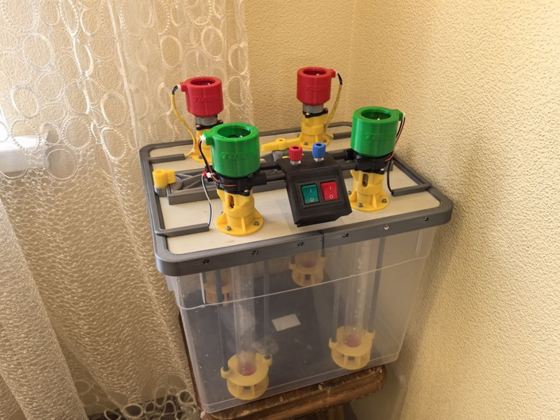

Все, закончил. Установил кулеры, ротоспреем можно пользоваться.
