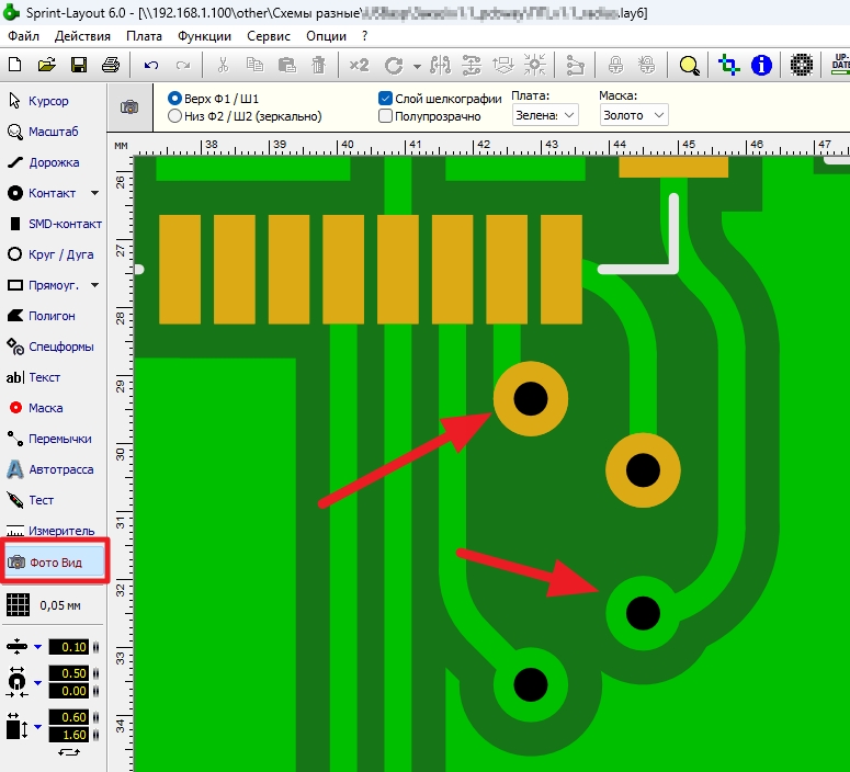

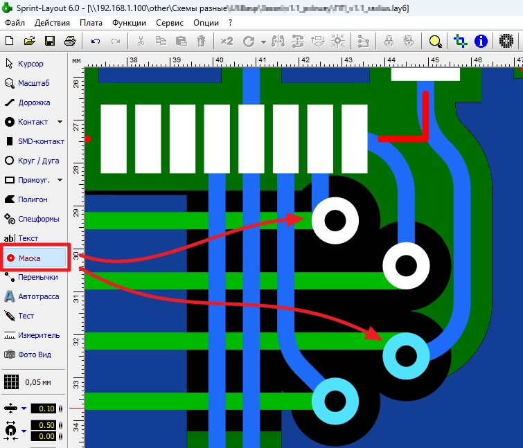

Подскажите как в программе сделать чтобы контакты верхнего слоя была закрашена лаком при изготовлении
Делаем мышкой (белые - не покрыты лаком):
Проверяем:
Всё получилось. Спасибо
