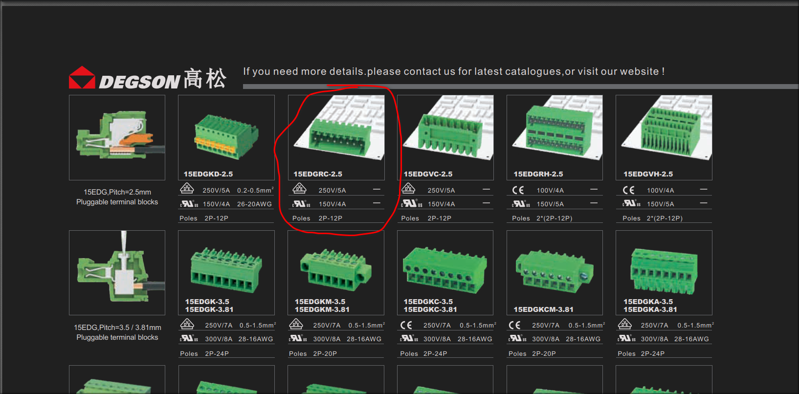

десятки плат напаял на таких платах на 220в и ничего не коротнуло а там зазор меж пятаками примерно 0,7мм
ничем не покрывал не заливал много лет никаких проблем
можно взять распростронёные клемы для пайки типа вилка розетка что очень любят пихать плкашники
между центрами ножками 2,5мм
добавьте как минимум пятачок на 1,8мм то на то и выходит примерно 0,7мм останется при 220в
щас уже на них не делаю а при разводке ставлю пропил меж ножками в 0,8мм типо а почему бы и нет на халяву
тоесть поверхносный контакт не сказать полностью гальванически развязан но растояние меж ними приличное стало ну а воздушный контакт ну тут а я что все приетензии к производителю как говорится
ну могу лаком попрызгать со стороны пайки но под самой то клемой всеравно растояние сохранится там не побрызгаеш

Di123, это у вас любительский самострой, и, возможно, работа в тепличных домашних условиях. По сети ничего не прилетало и создалась иллюзия хорошей работы.
Хотя и в квартире могут быть проблемы. Делали у нас новое отопление в доме – была сварка труб. Когда-то рядом была стройка, при включении подъёмного крана в квартире мигало освещение. Что может прилететь от сварки, крана и прочего – вопрос.
При нормальной разработке надо исходить из нормативной документации, ГОСТов, эти документы писали профессионалы.
При разработке схемы, связанной с сетью 220 вольт, лучше почитать соответствующие статьи в интернете, например, быстро нашёл такую: «Основы электробезопасности при проектировании электронных устройств». Кстати, там тоже есть указание на зазор между проводниками 6 мм.
ТС правильно убрал из холодильника свою плату. Зачем закладывать такую «мину», а потом жить с опаской, сработает или нет.

Поэтому серьёзные производители используют при лакировке метод окунания плат.
Пропилы делают не для повышения напряжения пробоя, а для другого, кстати. Парни правильного указывают на отсутствие у вас опыта разработки промышленной аппаратуры, поэтому следуйте добрым рекомендациям про отмывку плат, лакировку, и зазоры. Высоковольтные платы не редко полностью заливают компаундом.
