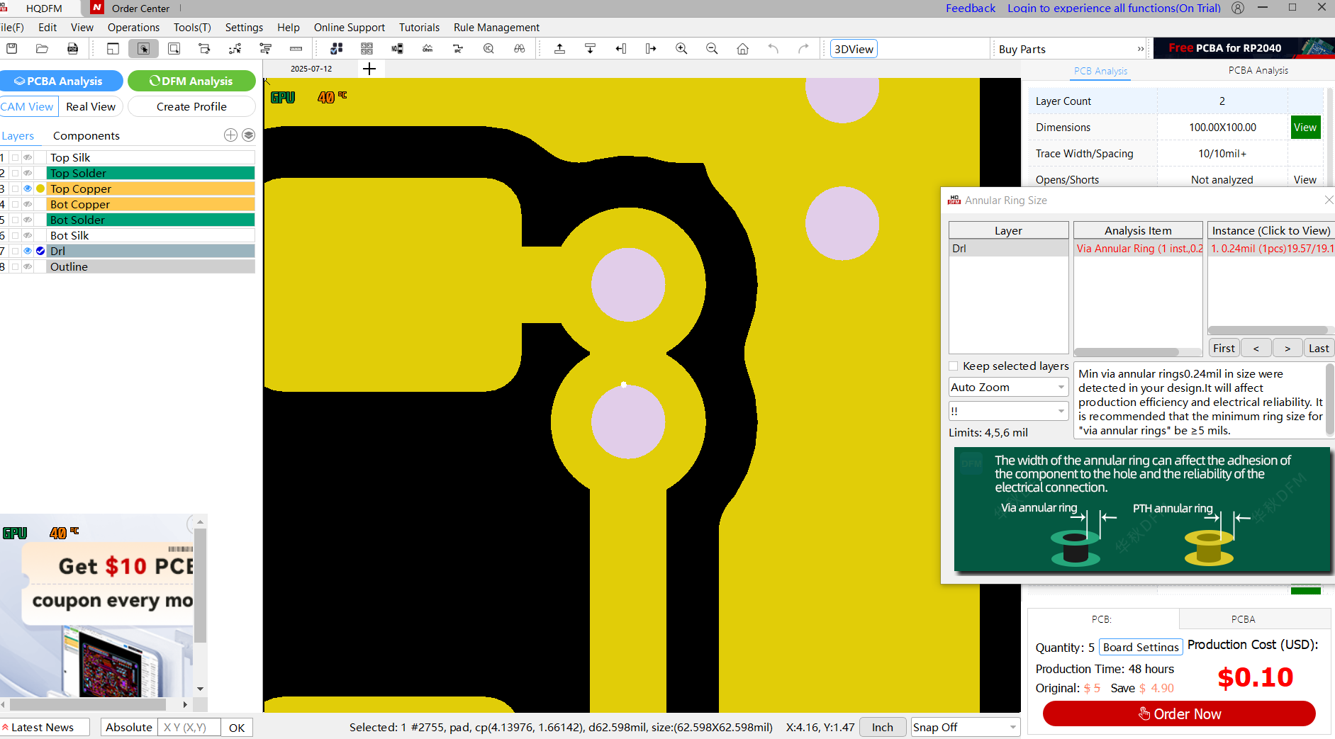

Ок, проще поступим. Я воспользовался этой чудной программой . давайте вместе решим , что же оно нашло в данном конкретном месте . Для понимания это два стандартных переходных отверстия, плата 2-ух сторонняя обычная. так что же тут не так ?
Вторая "проблема" ... Оказывается буковки высотой 1.9мм на слое проводника являются антеннами .
И третья особо ужасная проблема - переходные отверстия на smd падах ... А то я не знал ,когда их там разместил... И ведь наверное неспроста.

Прежде всего надо отметить, что герберы, которые заказчик отправляет производителю, это не те герберы, которые пойдут в производство. Причина проста - в исходных герберах не учитываются особенности технологических процедур (степень бокового травления, толщина гальванической меди и т.д.). При подготовке нужных герберов технолог анализирует исходный материал в том числе и на наличие ошибок, причем использует он похожую программу. Дальше ему решать, насколько найденные ошибки критичны, и может ли он их исправить или проигнорировать без консультации с заказчиком. В большинстве случаев он так и поступает, а об ошибках заказчик даже и не узнаёт. Другими словами, наличие ошибок DFM, как правило, не означает, что плата не будет взята в производство, но вероятность, что что-то будет сделано не так, возрастает. Поэтому знать о таких ошибках полезно, а еще лучше - скорректировать дизайн так, чтобы их не было.
Теперь о проблемах.
Первая. Программа обнаружила в слое Drl (сверловка?) кольцевую площадку вокруг переходного отверстия шириной 0.24 mil (0.006 мм). Это очевидный косяк, но откуда он взялся? Явно стоит разобраться, откуда взялась кольцевая площадка в слое Drl (?) и почему она только одна? То ли это ошибка округления при переходе из дюймовой сетки в метрическую, то ли просто ошибка проверки DFM, то ли еще что. Но не стоит ли за этим что-то более серьёзное? В общем, я бы потратил на это время.
Вторая. Представьте себе да. Для СВЧ висящие проводники вытянутой формы вполне могут служить антеннами и вызывать сбои, причины которых очень трудно найти. Но скорее всего, технолог проигнорирует эту ошибку.
Третья. Переходных отверстий на SMD падах лучше избегать. При групповом монтаже в них затекает припой, что уменьшает его количество на выводе компонента и приводит к непропаю. Кроме того, переходное отверстие делает площадку менее ровной, что тоже может иметь значение. Наверное единственным исключением из этого правила является создание сетки переходных отверстий для отвода тепла от компонентов, рассеивающих значительную мощность.

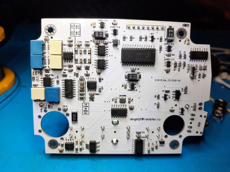

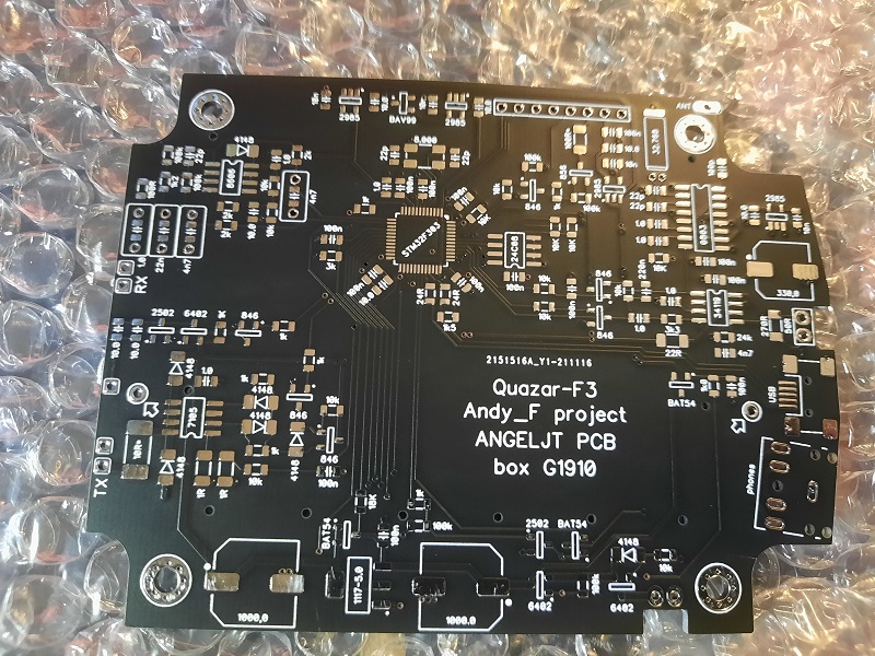

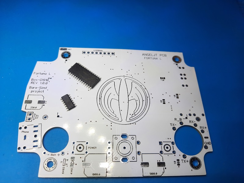

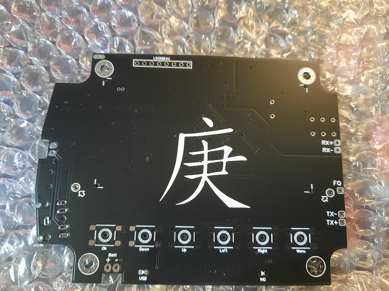

Гораздо продуктивнее сначала развести критичные трассы руками, а остаток скормить автотрассировщику.
Если это работа , конечно. А как хобби , мне трассировка приносит эстетическое удовольствие. И как процесс расслабления , и как результат творчества. Поэтому только руками. Для меня плата должна быть не только доской под компоненты, но и что не стыдно было на нее смотреть.
Просто как пример -
Или так -
