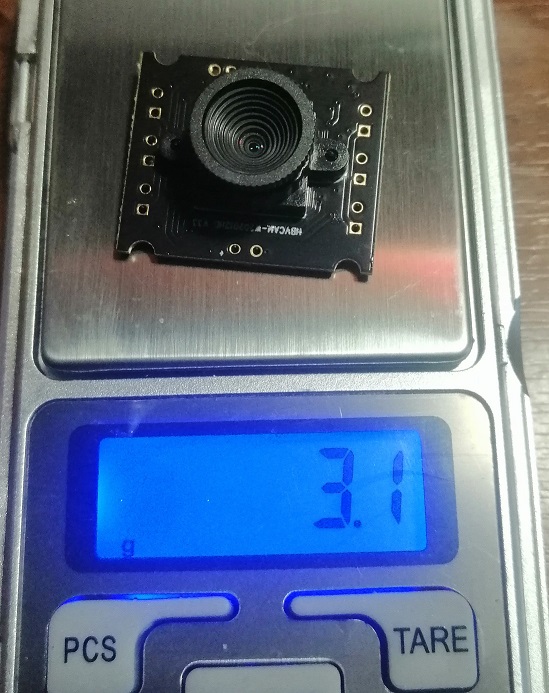

 Заголовок сообщения: Re: Лазерная установка для засветки фоторезиста от AlphaCrow
СообщениеДобавлено: Сб июл 19, 2025 08:09:00
Рейтинг сообщений: 2
Зарегистрирован: Пн дек 21, 2015 12:42:23
Сообщений: 23
IMG_20250719_113027.jpg [140.42 KiB]
Всем привет! Не прошло и 10 лет как начал собирать этот пепелац, сегодня получил посылку с камерой, на мой взгляд интересной и не дорогой,Изображение Изображение
картинка со штатным объективом , расстояние примерно 30-35мм
брал тут https://aliexpress.ru/item/100500435422 ... 1747795092
