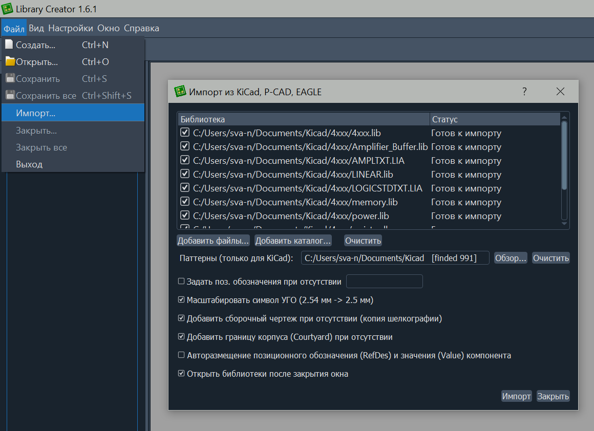

Вышел релиз 1.6.1
- добавлен импорт библиотек в форматах P-CAD ASCII (*.LIA) и KiCad (*.lib);
- при переносе компонента на другую сторону платы сохраняется подключение проводников к сквозным контактным площадкам;
- не учитываются компоненты с одним выводом при проверке лицензии, их можно использовать в качестве контрольных точек.
Полный список изменений можно посмотреть на сайте или группе ВКонтакте

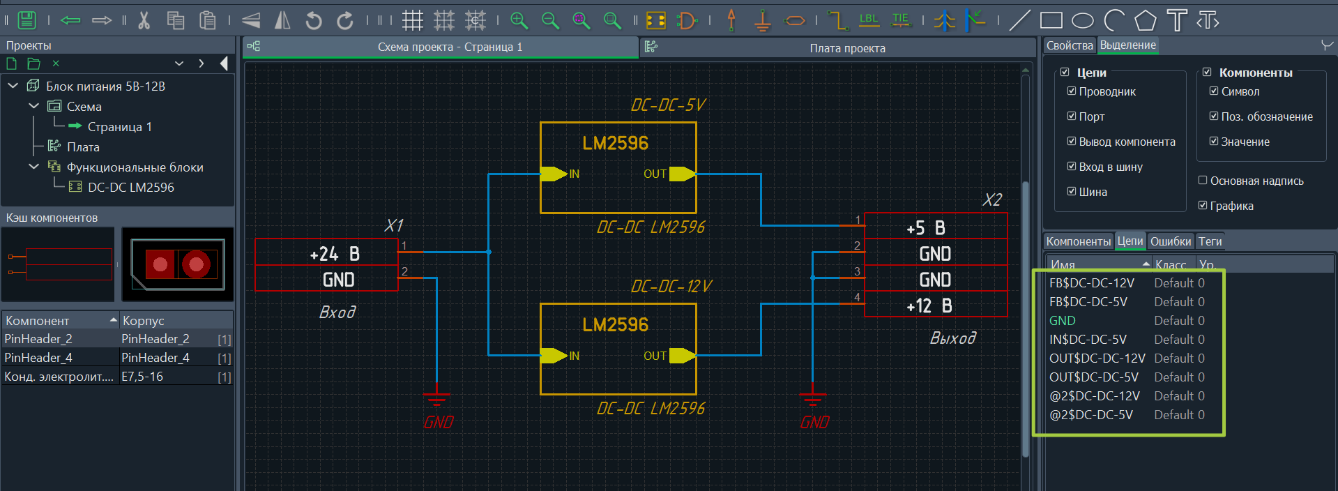

Полноценное создание схемы из платы пока только в планах. Представление, как это должно быть, уже есть. Но сейчас больше нужен весь классический функционал: подготовка документации (DXF в частности), интерактивная трассировка, высокоскоростные схемы.
Добавлено after 4 minutes 11 seconds:
Опубликован Lithium ECAD версии 2. Добавлена поддержка функциональных блоков. Их применение позволит максимально комфортно работать с многоканальными схемами, а также использовать проверенные узлы, включая их трассировку, в разных проектах. Подробнее о ФБ можно почитать в документации:
- Функциональные блоки
- Создание функционального блока
- Работа с многоканальной схемой
- Копирование трассировки одинаковых каналов
- Создание связности
- Вход на страницу функционального блока
