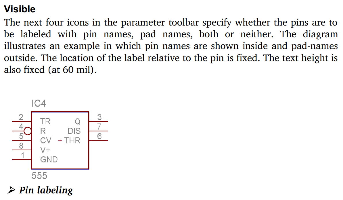

Понял, спасибо. А не знаете, где можно изменить шрифт пинов?
 Заголовок сообщения: Re: ВСЁ про Eagle
СообщениеДобавлено: Сб май 17, 2025 01:52:21
Рейтинг сообщений: 1571
Сообщений: 3405
Откуда: Казань
Нигде. Шрифт не меняется. Можно изменить только его высоту и толщину линий.
СообщениеДобавлено: Сб май 17, 2025 10:58:31
Зарегистрирован: Вс окт 21, 2018 20:21:55
Сообщений: 51
Я это и имел в виду. Хочу уменьшить и сделать вектор. Нигде не нашел, где это можно изменить.

Местоположение меток пинов и размер фиксирован.
Снимок экрана 2025-05-18 084904.png [101.22 KiB]
