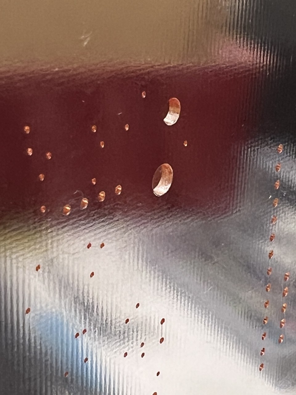

СообщениеДобавлено: Вс ноя 16, 2025 19:29:36
Рейтинг сообщений: 82
Зарегистрирован: Сб май 27, 2017 22:13:51
Сообщений: 798
Откуда: Нижний Новгород
Результат работы активатора

СообщениеДобавлено: Пн дек 15, 2025 06:40:25
Зарегистрирован: Пн дек 15, 2025 06:09:27
Сообщений: 4
у каких-то химиков видел, что хлористое олово, диэтиловым эфиром протирают, и всё, дальше уже медь высаживают. Сам не проверял, его не проще чем паладий купить
