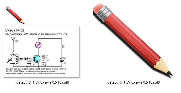

Круто, вот бы еще на компьютере превью проекта добавить ... тогда ваще Изображение

Вообще то в крайней версии появились доп. пункты...
02-10-2026_03-56-13.jpg [248.34 KiB]
