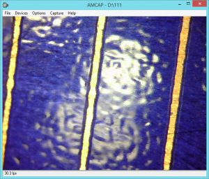

Т.к. у меня китайский ЧПУ станочек, не позволяет в приемлемое время засвечивать плату, как это делается в соседней теме, то основной упор делается на платы без больших полигонов ( для них будет применена другая методика) для получения быстрого прототипирования.
Засветка делается лазером 450 нм, лазер с длиной волны 405 уже купил, но не использую, жду пока в соседней теме сформируется готовый для повторения драйвер.
Как оказалось лазером с длиной волны 450нм тоже неплохо засвечивает:
Вот тесты засветки с разной мощностью:

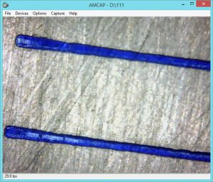

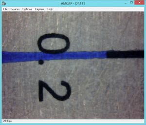

Так-же была протестирована технология прожигания фоторезиста лазером:
И последующая засветка женским прибором для ногтей, в течение 2-х минут:
В ходе тестов 0.2 мм получается очень неплохо:

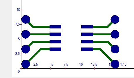

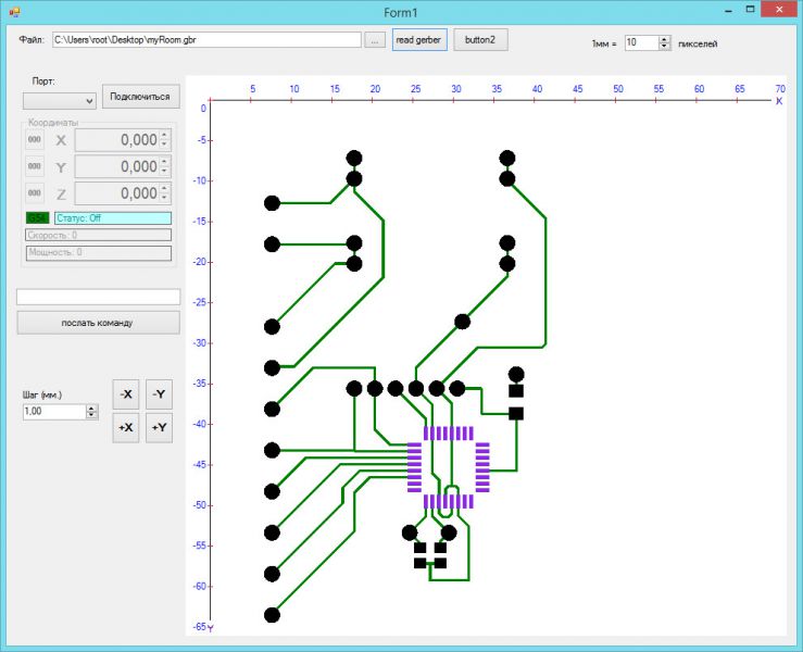

"N1X" - Удалось пропарсить твой файл, получилась вот такая схема:
У тебя что-то похожее?
Обо мне: selenur.ru
Последний раз редактировалось selenur Ср мар 15, 2017 05:20:07, всего редактировалось 1 раз.
 Заголовок сообщения: Re: Засветка фоторезиста лазером (Программа + GRBL контролле
СообщениеДобавлено: Вт мар 14, 2017 22:22:51
Рейтинг сообщений: 70
Зарегистрирован: Чт май 03, 2012 17:03:35
Сообщений: 196
Откуда: Гомель, Беларусь
Похоже, только отзеркалить обе оси, и диаметры отверстий неверно похоже определились, размеры кажись в дюймах там...
Или отзеркалить только Y, это ж gbl вроде...
Как оказалось у разных программ генерирующих гербер, начало координат абы как расположено, например в моих файлах от диптрейса в левом нижнем углу, в твоем файле в правом верхнем, т.е. координаты в файле с минусом. В связи с чем добавил пару полей что-бы просто сместить чертеж из минусовой зоны, а так по идее нужно было отзеркалить относительно обоих осей.
В самом файле я получаю единицу ММ или IN которые использованы, пока просто не прикрутил.

N1X писал(а):
Начало координат я выставлял на плате сап, когда размещал крепежные отверстия, получается оно и в гербер уходит...
Вот она-же в flatcam:

FlatCAM отобразил правильно. Я выводил файл под CopperCAM, поэтому это нижний слой без зеркалирования, т.е. вид "сквозь текстолит". Я только сейчас этот нюанс вспомнил )

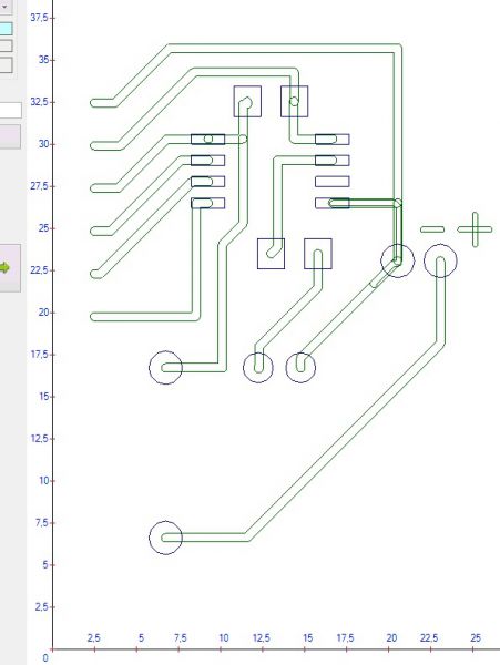

Тестирую импорт данных из GERBER, сформированного в Diptrace, и выглядит когда все полигоны закрашены, нормально:
Но вот если взять и отменить заливку, то сразу всплывают косячки :-)
Можно увидеть что есть множественное наложение дорожек, в конечном итоге не страшно, уберу программно косяк, но сам факт того что в диптрейсе при поиске ошибок, такой косяк не всплывает....
в кикаде точно так же, в игле емнип тоже.

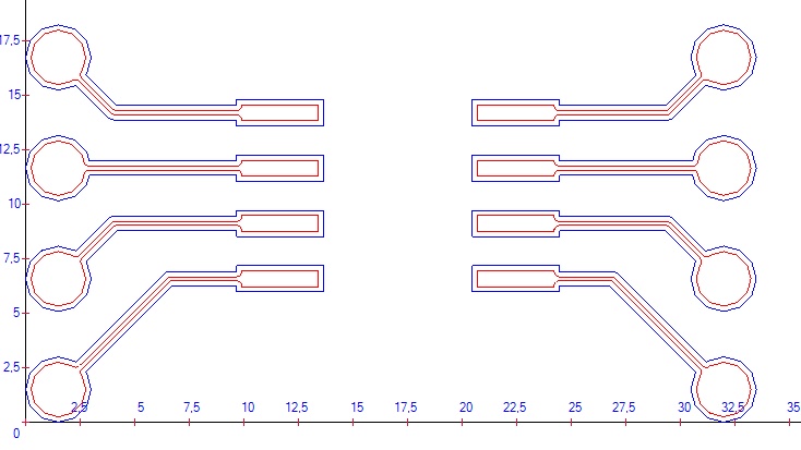

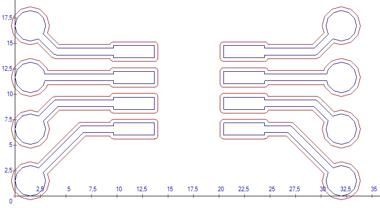

В процессе тестов вычисления траектории по которой будет двигаться лазер, получил опцию о которой не планировал.
Для примера есть вот такая платка:
Общий контур проводников:
И новый постепенно уменьшаемый контур, по которому будет двигаться лазер (красный цвет новый контур, синий оригинальный):
Так вот если использовать не уменьшение, а увеличение, то получается траектория для фрезеровки:
Обо мне: selenur.ru
