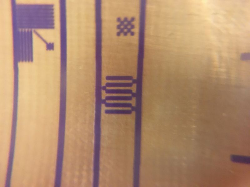

Собрал установку: MKS dlp 1.1, 2k экран, paralleled led,
Засветка 3м: пересвет
Засветка 45с почти как надо
линии/сетка 7x7 px
линии/сетка 3x3 px недовымылось
Вцелом результат неплох, буду пробовать реальную плату.

линии/сетка 7x7 px
А какой там размер пикселя?

Экран стандартный для 2к принтеров LS055R1SX04 триплеты 0.01575 (H) x 0.04725(V), прошивка выводит только монохром, поэтому пиксель можно считать 0.04725мм

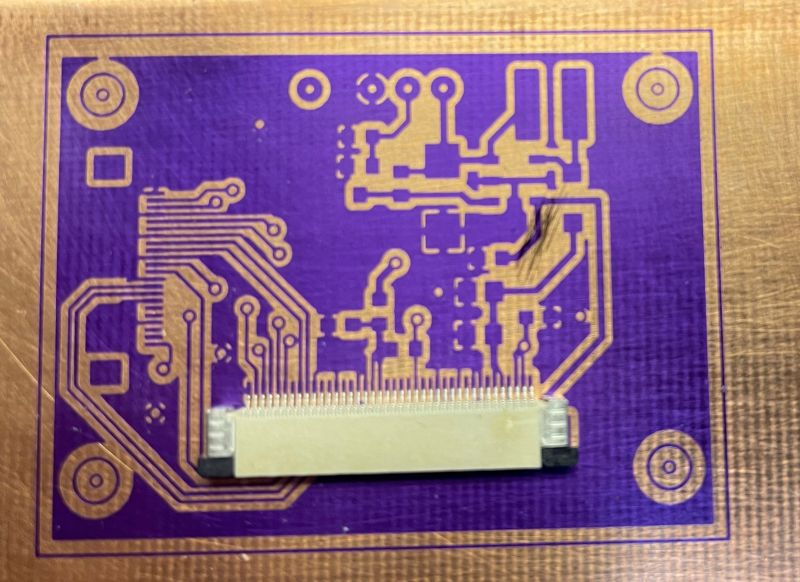

Дошли руки, разъёмы fpc 0.5
считаю приемлемый результат, нужно делать установку с позиционированием

Для тех кто захочет повторить: https://pcbprint.online сервис конвертации герберов в photon, png и pdf
