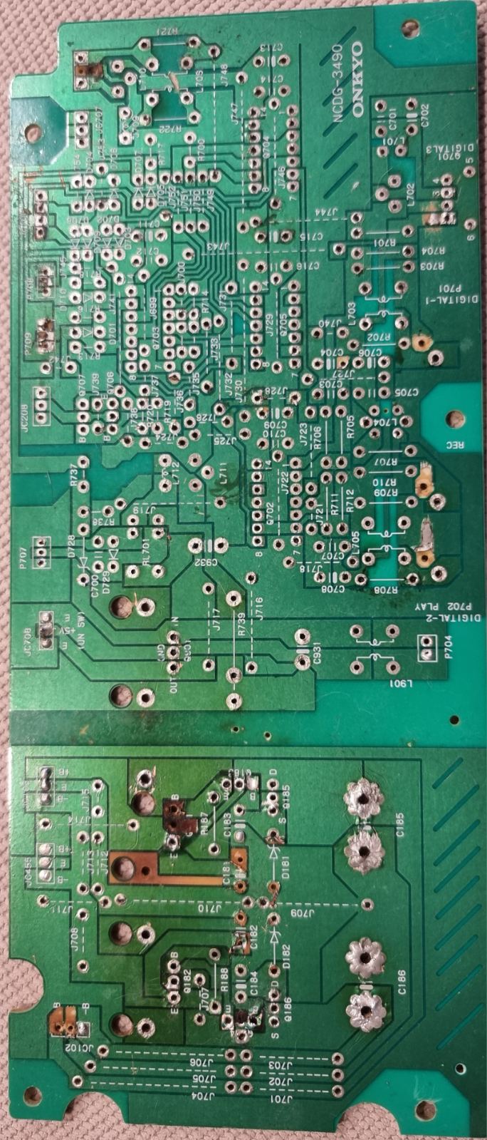

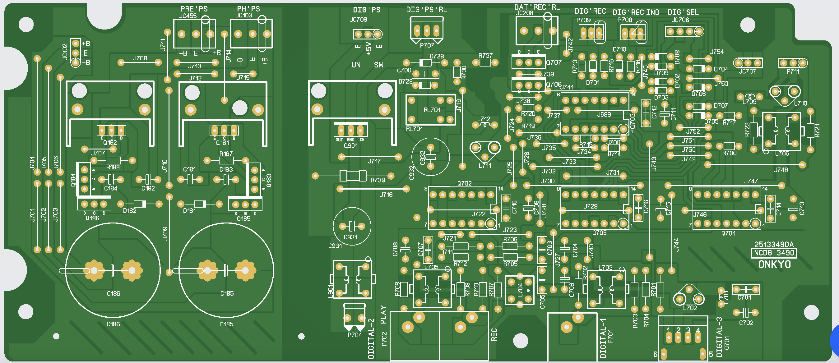

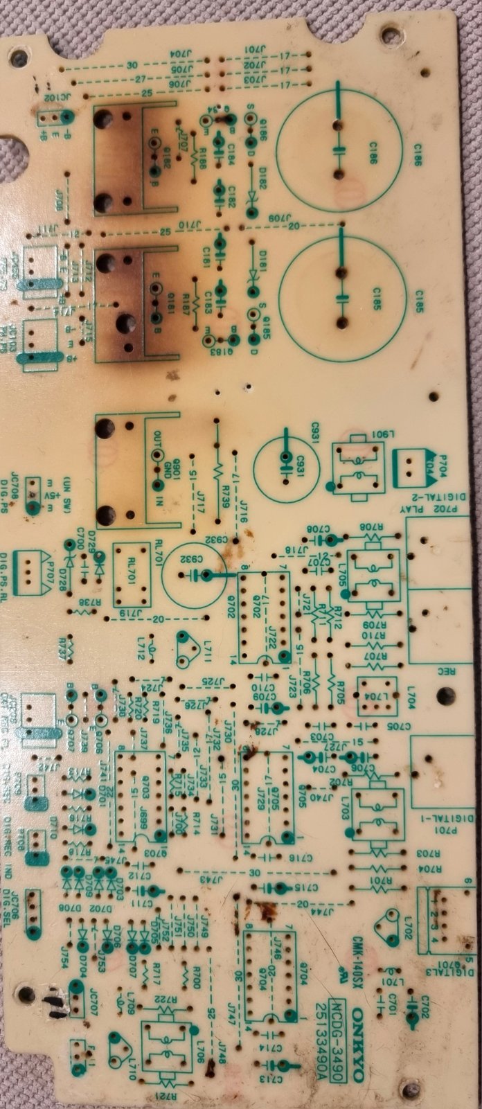

Всем доброго времени суток!
Имеется убитая плата усилителя Onkyo Grand Integra A-G10.
Медный слой и оборотная сторона
Она же с компонентами
Размер платы - 219/95 мм. Материал - гетинакс. Количество слоев - 1.
Решил восстановить эту плату с максимальным сохранением размеров всех дорожек и полигонов. Перерисовал ее по сервис мануалу в Print Layout. И собственно подготовил ее к заказу на JLCPCB.
Но до того как отдам в производство, хочу задать несколько вопросов профессионалам:
1) Плата односторонняя, отверстия на ней без металлизации. Будет ли разумным при изготовлении новой платы сделать металлизацию всех отверстий для улучшения надежности контакта? Не будет ли какого-то негативного влияния от этого?
2) Как видно по фото, на плате присутствует большое количество перемычек. Можно ли их заменить на дорожки на оборотной стороне?
3) По стандарту толщина меди на плате при производстве 35мкм, но можно выбрать 70мкм. Если не брать в расчет увеличение стоимости при этом, будет ли в этом толк на этой плате?
4) Какие еще подводные камни могут вылезти при условии, что после изготовления платы все старые компоненты переедут на новую (предварительно проверив их работоспособность конечно)?
Спасибо!
Однозначно делать металлизацию. Китайцы же из-за удешевления делают на одностороннем гетинаксе.
Конечно, зачем вам это порно с проводками.
Толстую медь делают на мощных блоках питания. В вашем случае полагаю стандартной толщины будет достаточно.
Если правильно перерисовали, правильно выбрали слои при отрисовки... и правильно экпсортировали в гербер, то всё будет пучком. После экспорта в гербер просмотрите проект в гербервьювере. Скачать можете по ссылке у меня в подписи. Папка "Программы".
