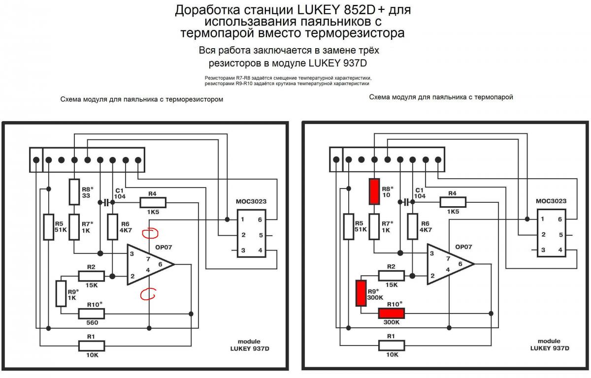

Выкладываю мануал по доработке паяльных станций Lukey. Он являет собой модифицированный ФАК от SpiritKing. Для чтения нужно распаковать архив, и открыть вордовский файл под названием !FAQ.doc. Ссылка для скачивания.

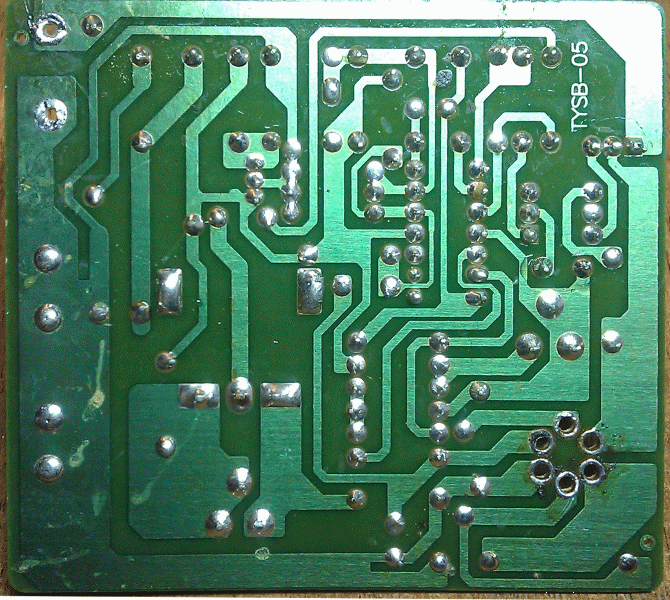

У меня станция Aoyue Int 906. Паяльник без индикации. Паяльник был нихромовый с термодатчиком и не доставал миллиметра 4 до конца жала.
Купил паяльник Хакко 907 (поддельный конечно) но с керамическим нагревателем и терморезистором.
Полез менять, и понял что плата отличается от всех Lukey и Ко. Маркировка платы TYSB-05
Используется аж 3 операционных усилителя на базе LM324N
Отрисовал, как смог, плату в спринте, но в схемотехнике не силен.
Какие изменения нужно внести в схему? Кто поможет? Во вложении файл Sprint Layout 6

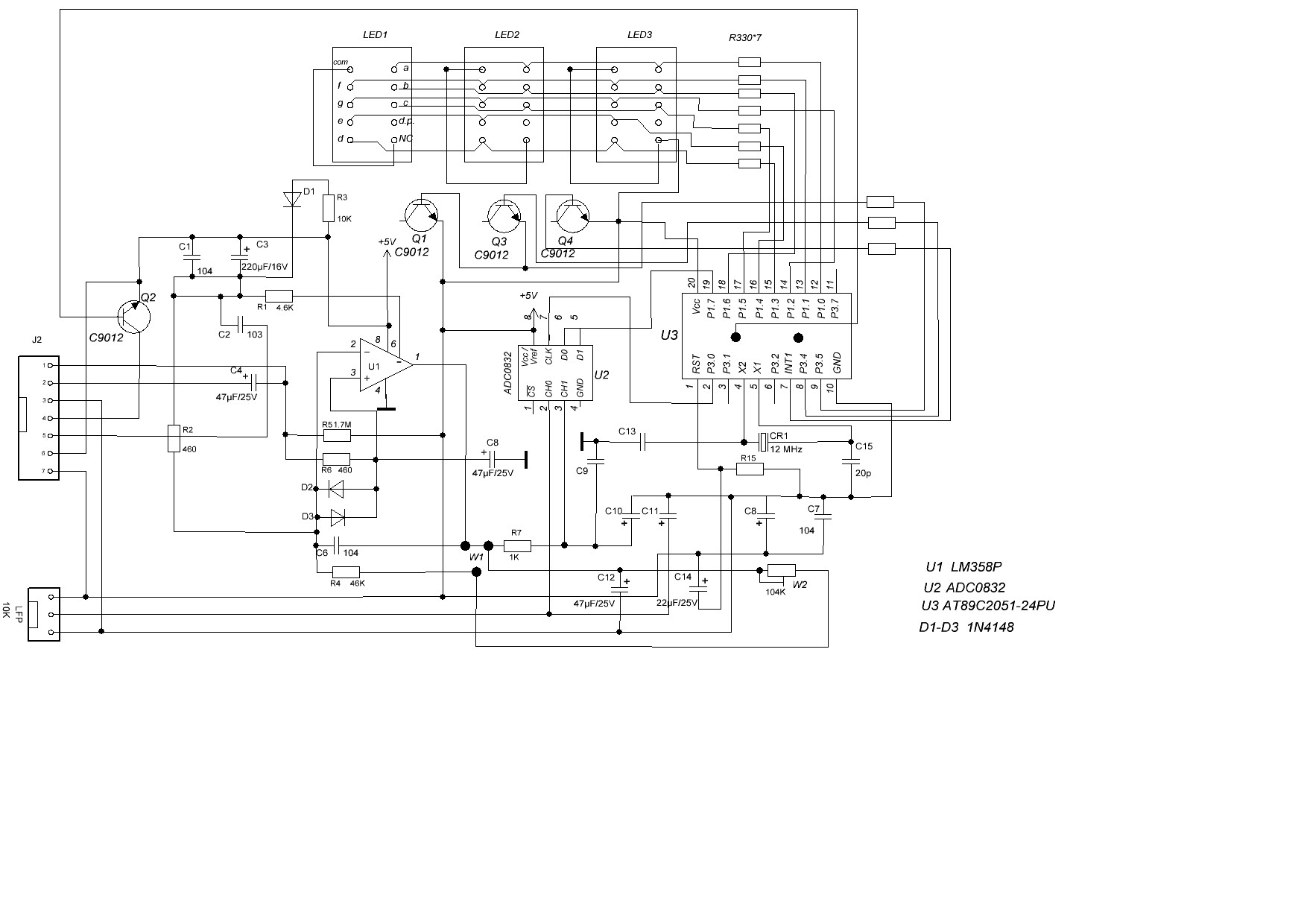

Доброго времени суток. Уважаемые форумчане поделитесь если не трудно схемой или решением на aoyue-968a+ интересует возможность переделки её на керамический паяльник управление построено на 8меге ос lm356 буду благодарен любой помощи.
 Заголовок сообщения: Не работает паяльник на Aoyue 968a+
СообщениеДобавлено: Вт окт 11, 2016 00:45:54
Зарегистрирован: Пн окт 10, 2016 23:27:46
Сообщений: 2
Уважаемые форумчане простите пожалуйста за то что пишу скорей всего не в той теме, но конкретной не нашёл. Умер канал пояльника на станции aoyue-968a+ как бы по другим схемам станций вроде немного разобрался в их схемотехники, но интересует вопрос переделки её канала на керамику hakko-003 с терморезистором. Блок управления построен на 8меге, усилителе lm356. Очень бы был благодарен куску схемы на сие китайское чудо.
Добавлено after 42 minutes 38 seconds:
Изучая схемы и массу материала по доработке и переделки других паяльных станций на просторах рунета наткнулся на модификацию блока управления паяльником от llukey852d+ прикладываю во вложение данную модификацию и ссылку на ресурс http://forum.cxem.net/index.php?/topic/ ... -852d-fan/ если не найду схему то думаю собрать данный блок и подключить его к меге
post-54570-0-82846100-1353239350.jpg [108.21 KiB]
