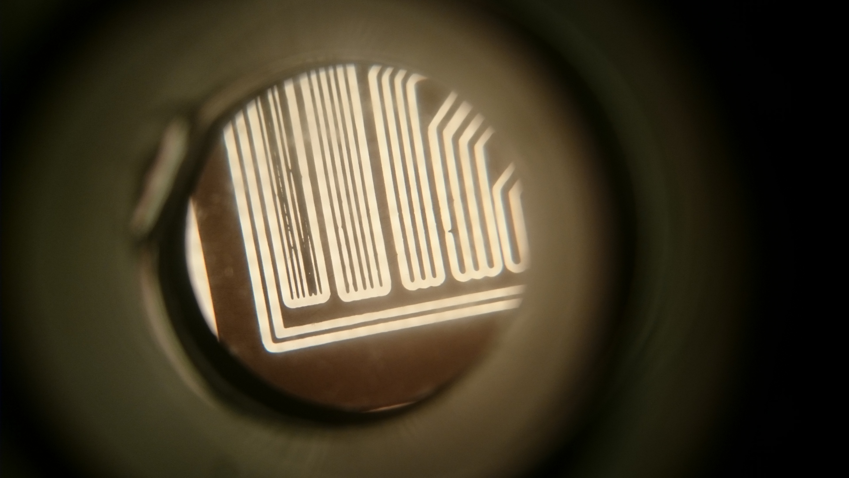

вот тесты очередные
все делается в перекурах от работы
адский пересвет до сих пор, или это из за того что фокус выставил не точно...
ток выставлен уже на 35мА, скорость каретки 1000 мм
поперек полоска по жирнее там движение лазера туда-обратно.
по-тоньше - только в одну сторону. косяк случился при старте толкнул локтем.
Ну и перетрав тоже мощный получился, время не засекал, впервые разводил лимонку с перекисью, весов нет, все на глаз.
точки между цифрами сожрались.
есть куда стремиться, но для первого раза 0.15 - оч круто.
между соседними дорожками есть штуки такие типа "мостиков" это была бумага прилипшая к ФР после проявки, мыть в воде и сушить было некогда, так что просто протер бумажной салфеткой и сунул в травилку
upd: блин, только заметил что стояла цифра 2 в поле увеличения точности

На мой взляд, подходящая камера с минимумом телодвижений и капиталовложений http://www.aliexpress.com/item/1pc-Hot-2M-7mm-6-LED-USB-Waterproof-Endoscope-Borescope-Snake-Inspection-Video-Camera-Brand-New/32475653168.html?spm=2114.031010208.3.20.NR4Er2&ws_ab_test=searchweb201556_7,searchweb201644_1_79_78_77_82_80_62_81,searchweb201560_3
На фото картинка из проводника WinXP с расстояния 3см., но есть проблема, в управляющей программе картинка разбивается на части (на втором фото). Вопрос к автору, можно ли как-то это пофиксить?
http://img.radiokot.ru/files/15208/tckdavi5j.jpg
http://img.radiokot.ru/files/15208/tckdempyt.jpg

у меня такая же фигня с картинкой с камеры.
камера какой-то sven
перепробовал 5 разных драйверов под вин7, со всеми изображение распадается.
пробовал сторонней программой vmcap, в ней показывает норм.
режим 640х480 есть и работает.
кстати, на моём компе стареньком с винХП прога hldi не заработала, может не хватает каких компонентов?
ни на чего не ругается, ни чего не появляется. только системный динамик пикает один рахз и все.
в процессах hldi появляется на долю секунды и тут же выпадает.
Привет, тёзка. :)) :beer: Было такое, решилось сносом винды и накаткой чистой. И то, картинка стала нормальной только на дополнительной (мощной) видюхе, на встроенной не запустилось (в ноуте у меня их две).
