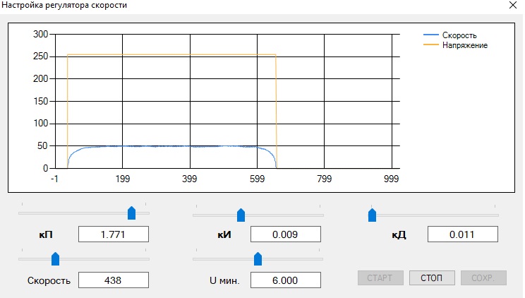

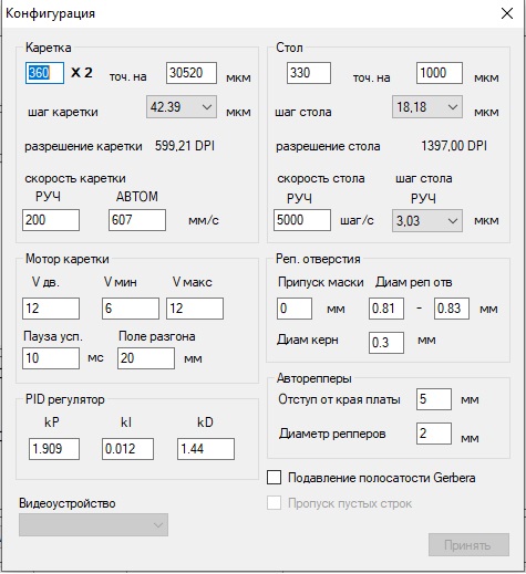

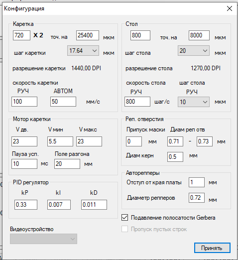

.вы посоветовали пид настроить настроил результата нет. :))
Кроме пид надо шаг мощности настроить. У меня 9 подошло.
