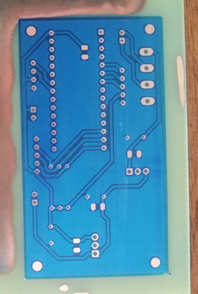

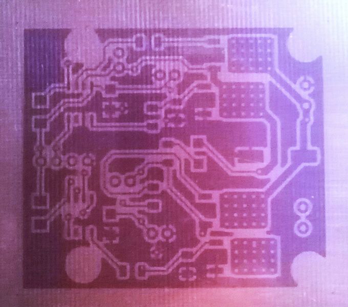

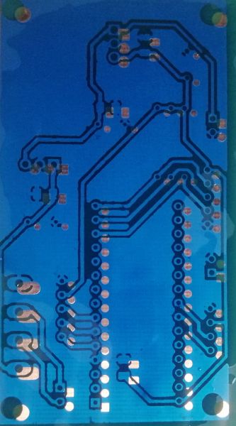

Попробую немного поделиться что получилось, лазер у меня SLD3232VF 50МВ, скорость пока 500, для опытов на котиках сначала применил старый пленочный фоторезист оказался старым и плохо проявлялся, но он быстро кончился и я попробовал жидкий засыхающий, Изображение
совсем другое дело, прекрасно проявляется и травление проходит равномерно по всей плате, эту платку травил после пленочного и потом была попытка накатать маску))
видны перетравы
Изображение,
, потом жидким
Изображение,
мне как то больше понравился, мощность лазера убрал на 50%, возможно и меньше можно, ну и опыта ради попробовал накатать шелкографию , тем же фоторезистом
пусть вас не смущает дикое смещение,... учусь))
Изображение,
скажу по секрету , не делайте этого )), при пайке трескается и сколько он продюжет неизвестно, но мне нужен опыт и я его получил, осталось затариться расходниками и продолжить мучить аппарат и себя)
