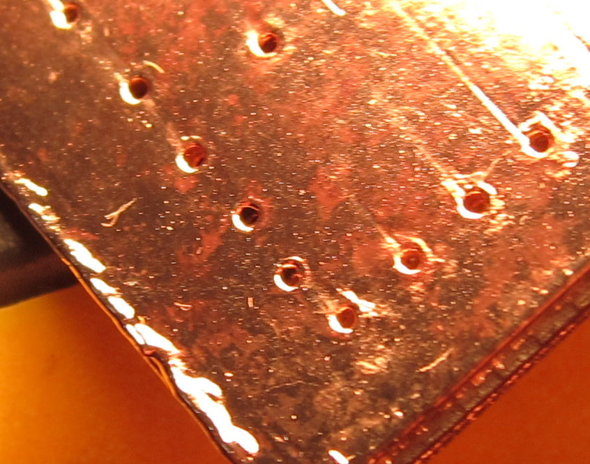

Добрый вечер! С гальваникой пока проблем нет, не идеальна(результат можно увидеть на фотках), сейчас больше вопрос к активатору, пока использую методу уважаемого JIN'a, к здешним рецептам есть вопросы в свете новых проблем:
Ruzik писал(а):
evsi писал(а):
Могу сразу сказать, что результат, в лучшем случае, будет таким же. В худшем - значительно хуже. При правильной плотности раствора поверхностное натяжение само регулирует количество активатора в отверстиях.
Да, овчинка выделки не стоит, лучше не искушать судьбу, и не стряхивать активатор.
2evsi чем обусловлено добавление мыла ?
мысли: активатор будет иметь дикое поверхноснтое натяжение. у меня сейчас после замачивания платы в активаторе в отверстиях d=0.5mm остаётся тонюсенькая мембранка, которую я легонько прорываю мелкой иголкой(иначе в отверстии получается коническая перегородка)
Ruzik писал(а):
Берем текстолит, сверлим отверстия, зачищаем шкуркой заусенцы, обезжириваем. Затем опускаем заготовку в активатор, следим что бы все отверстия заполнились. Далее греем заготовку в печке начиная от 125 гр в течении 5 мин и заканчивая 175 гр тоже 5 мин. На фото плата после термоудара и отмытая от следов активатора моющим средством "Капля".
Далее гальваника, и результат. Все отлично получилось, данный рецепт раствора работает. :)
в духовку плату с жидким не высушенным активатором кладёте ?, то есть жидкость высыхает в духовке, не получается ли эффект мыльного пузыря ?
у меня при плотности тока 1А на дм2(больше, крупа начинает крупнее появляться), результат такой (3 часа гальваники)(плата после термолиза и первой гальваники 3 часа)
Только сейчас заметил наличие тянучек именно возле металлизированных отверстий, около не металлизированных тянучек нет.
На фото видны отверстия без заполнения, правильно ли я мыслю, что мыло как раз таки за счёт поверхностного натяжения как бы притягивает активатор к текстолиту, но вопрос между текстолитом и активатором же тоже мыло получается, тобишь после термолиза мыло разрушится и "бублик" вывалится (это мыли по поводу того, за счёт чего будет держаться металлизация и как осуществляется контакт со слоями меди, мыло вроде диэлектрик)?
Почему спрашиваю, хотелось бы понять физико-химические процессы. Похоже придётся сделать и опробовать мыльный активатор коли с ним меньше проблем.

всё, активатор поломался 77мл хватило на 3 замачивания. Так и подозревал, что замачивания выведут активатор из строя. после замачивания последней платы(3 часа гальваники), в процессе медь на плате резко почернела и вывалился мутный осадок, после термолиза и 1 часа гальваники ни одно бракованное отверстие не металлизировалось. похоже придётся таки замесить новый активатор(мыльный)(со старым ещё похимичу).
По поводу тока для гальваники, на 10% увеличил ток (плата 0,44 дм2 ток был 1.3А), появился кирпичный оттенок, ранее гальванику проводил при токе 0.88А, тобишь (даже после проведённого эксперимента: не важно или 1 анод подключён или 2, по приборам ток не меняется), тобишь получается ток нужно рассчитывать из ходя из площади заготовки а не изходя из полщади эффективной поверхности(может я и ошибаюсь, но на практике получается так :))) )
Необходимостью улучшить смачивание.
На самом деле активатор успевает подсохнуть. Впрочем, даже с жидким активатором никаких проблем не возникает.
Вы слишком хорошего мнения о гладкости поверхности платы и стенок отверстий.
Думаю, лучше всего тут поможет внимательное чтение патентов на эту технологию. Вот тут есть ссылки на оба патента, а тут результаты моих экспериментов.
