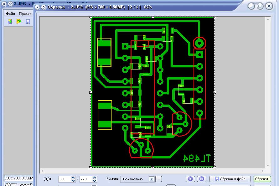

Наверное вопрос не совсем по SL а скорее по печати экспортированных файлов.
Конвертнул плату в jpg. Разрешение поставил на глаз побольше. Пришел в центр печати.
Место листочка А4 с платкой 3х5см предлагают напечатать "простынь" чуть ли не формата А0. :o
Далее разговор двух идиотов. Показываю листок как оно должно выглядеть примерно по размерам.
В ответ "У вас файл 100500 точек на бла бла бла...". Я говорю мне без масштабирования распечатать надо 1 к 1-му.
Они говорят что 1 к 1-му будет простынь 1,5 метра. В общем я в полном недоумении. :cry: Как jpg распечатать чтоб масштаб 1:1 соблюсти?

Сухарик, у графических файлов есть размер (сколько на сколько точек) и так же хранится разрешение (сколько точек на дюйм). Для сохранения точного масштаба эти два параметра должны строго соответствовать друг другу. Например файл 600Х600 пикселей и разрешением 600 dpi даст тебе размер 2,54х2,54 см. Достаточно увеличить разрешение до 1200 dpi - он уже напечатается размером 1,27х1,27 см. Чувствуешь разницу?
Короче ты что-то намутил с параметрами. И с jpeg у тебя всё равно ничего не получилось бы. Лучше векторные форматы (svg например), или на крайняк bmp. Может получиться с pdf, но надо делать пробную печать и контролировать масштаб.
А лучше возьми SL и пусть напечатают с него :)

Все делается проще ,экспортируешь плату из SL, открываешь например программой FSViewer, делаешь обрезку по контуру платы , и ставишь размер печати хоть в дюймах, хоть в миллиметрах-получаешь плату один в один.
1 фото.Рисуем плату
2 фото.Экспортируем в jpg
3 фото.Обрезаем по контуру платы.
4 фото.Выставляем размер печати и сохраняем.

Товарищу new34 выражаю свое огромное спасибо!!!
Вроде как все очень даже правильно выходит по размерам. :)) :)) :))
От себя изменил только пару шагов.
Экспортирование заменил на печать в буфер обмена так как при экспорте нельзя контур платы вывести (если только самому не обвести всю плату еще одной дорожкой).
