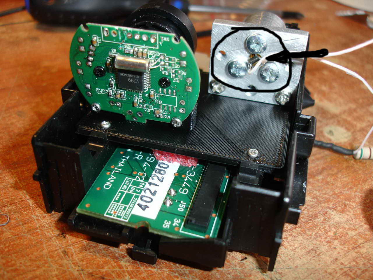

Короче установил я причину полосатости фоторезиста после засветки. Этой причиной стал подыхающий диод! Сейчас перепробовал светить при токе 53ма, 75ма и 134ма. Если раньше на токе 40ма уже было более чем достаточно, то сейчас на 75ма только только начинает пропадать полосатость. Возможно вчера был момент когда через диод пропустил ток более 140ма (16В, 50R). Может кто нибуди скинуть проверенную ссылочку на хороший, не паянный диод для наших целей и шоб быстренько доставляли. Спасибо.

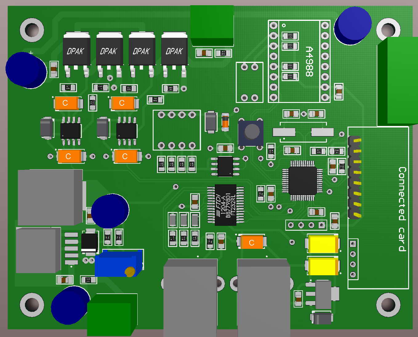

UPD Подскажите пожалуйста что за светодиоды на плате автора led0 и led1, а на плате от mial только led0. Развожу плату и стал в ступор.
Затравка на будущее. led1 пока не используется.

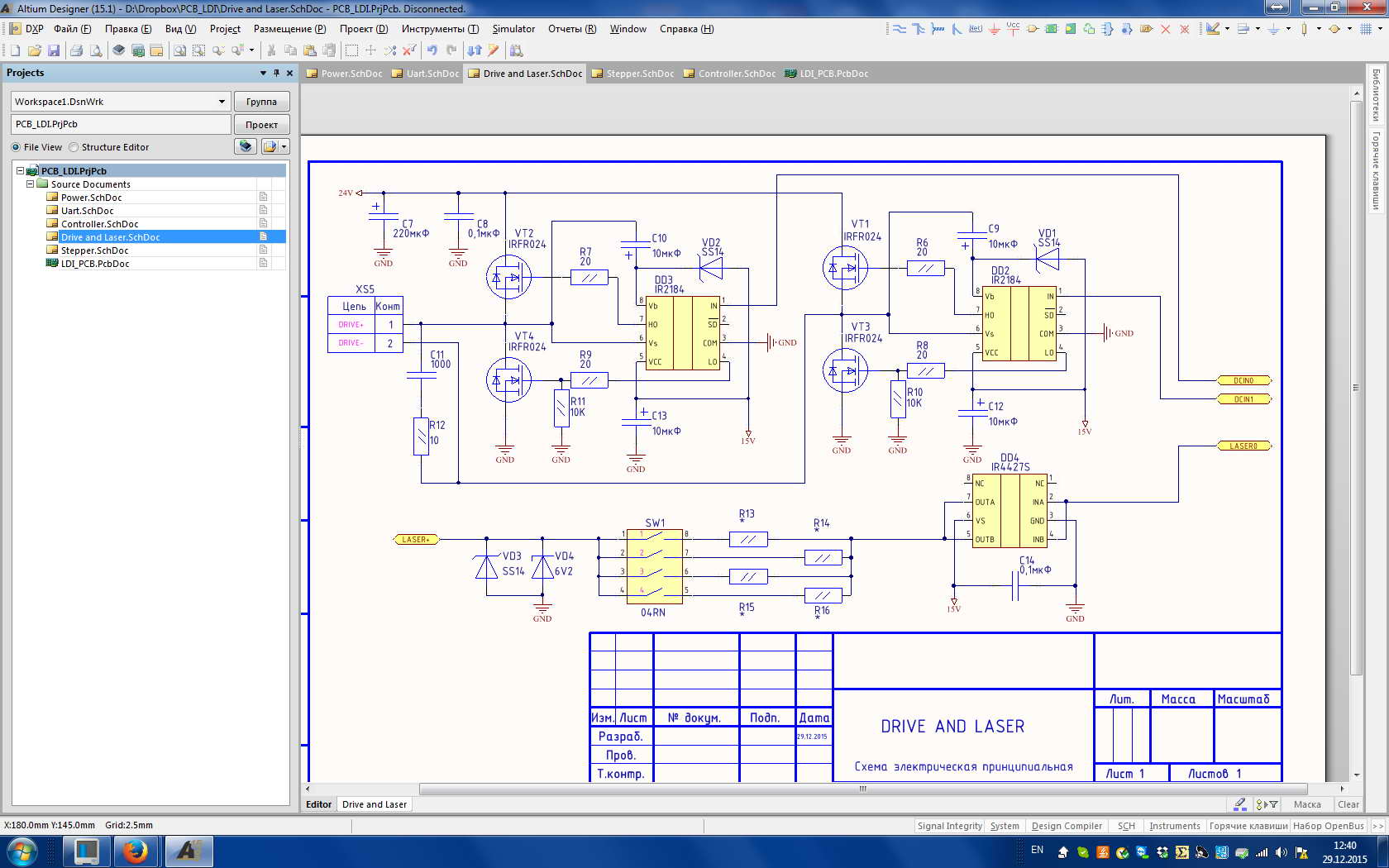

Seriyvolk А led0 ? Как думаешь насчет такого драйвера мотора ?

Так LED0 - это выход на драйвер лазера.
Схема имеет право на жизнь. Есть у неё достоинство - применение с более высокими питающими, чем 20 вольт у меня.
Недостаток - два интегральных драйвера, которые обычно в подножном хламе не валяются, и их придётся покупать.

Тоже были мысли применить подобный драйвер. Тут тебе все сразу: и отсутствие сквозных токов, и возможность применить однотипные n-транзисторы с материнок. Но почитав форумы моделистов, это все-таки их тема- драйвера для коллекторных двигателей, вычитал: не будет такой драйвер работать. И причина в специфике самого драйвера: для его работы требуется постоянное наличие импульсов.
Для открывания верхнего транзистор требуется требуется напряжение между VB и VS, которое формируется конденсатором С9. У IRF это называется "Floating channel designed for bootstrap operation".
При отсутствии импульсов не будет работать цепь вольтдобавки, и верхний транзистор просто закроется.

При отсутствии импульсов на входе IR будет 0, на затворе нижнего транзистора будет напряжение, которое будет держать его в открытом состоянии. Следовательно конденсатор вольтодобавки будет заряжен. В том то и прелесть этого драйвера. А если мы подадим напругу на SD тогда и на затворе нижнего транзистора будет 0. Данный драйвер я применяю для блока подачи проволоки в инверторном полуавтомате. Там он крутит как раз мотор на 24В 30-50Вт. Так вот этот драйвер я выбрал как раз за его способость тормозить привод.

urez83 писал(а):
На лазер ведь LSRIN0-LSRIN3
Бляха, точно. Что-то я попутал. Леды там для отладки, автор говорил. Можешь вообще не разводить.
Ну нижний ключ работать будет 100%, сомнения были насчет верхнего. Не учел, что выводы направления DCIN2,3 не используются, а работают только DCIN0,1 - ШИМ в одну и другую сторону.
А с этим драйвером без вариантов - либо нижний открыт, либо верхний. Третьего не дано, если нет запрета по SD.

mial Платки четкие! Покоя все не дает почему у меня лазер сдыхает. Если у тебя ток на SLD3233VF под 190ма, то у меня на SLD3237VF максимум что было, так это ток, который образуется при напруге 16В и сопротивлении 50 Ом. И то с таким током светил пару тестовых плат. Думаю может лазер криво встал на свое место и теплоотвод ухудшился или может когда проводок от лазера перепаивал в другое место то статикой повредил. Эти же лазеры вроде очень боятся статики.
mial Сейчас обнаружил та твоей фотке, что к диоду припаяна какая то деталька, это диод шоттки ?
Да. Я питал и 16 вольтами с 51 Омом. Ничего не дохло. Причем светил маску. То есть лазер практически около 20 минут был включен. С перерывами на пятачки :)

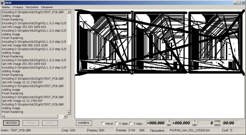

подскажите какая версия прошивки актуальная - 31?
я до сих пор борюсь с тесовыми платками. в общем есть вот такой косяк.
при работе с файликом гербером который тут выкладывали с набором тонких дорожек,
программа его не правильно обрабатывает
1. когда ставишь галку "негатив", начинаешь экспонирование,
строки 5, 12, 21, 28, 37, 44, 53 и т.д. получаются "пустыми", в них есть только первый "пиксель" и последний.
2. если галку негатив убрать, то эти же "строки" получаются полностью заполненными, несмотря на то что там должно быть пусто.
видео на ютуб еще грузится.
при этом cam350 отображает этот гербер абсолютно нормально.
пробовал сгенерить в игле прямоугольник, получилось хорошо. т.е. там где надо светит, там где не надо - не всетит.
кто знает в чем дело?

блин.
думаю дай для чистоты эксперимента сделаю нормальный тестовый гербер с блэкджеком так сказать.
в пикадушке накидал вот такую красоту, экспортнул в гербера, проверил.
а прога при импорте гербера всё сломала(((
подскажите, какие галки в пикаде поставить и может быть настройки аппертур какие надо сделать чтоб он генерил съедобный гербер?
