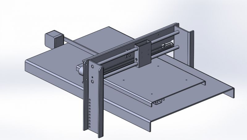

Мне не удалось сделать каретку на двух цилиндрических направляющих и четырёх втулках. Точнее удалось, но заставить её работать плавно и без заеданий в крайних точках не получилось. Кто будет делать, если нет высокоточного оборудования (координатки в первую очередь) - направляющие ставьте в подшипники ШС и на каретке предусмотрите небольшой люфт втулок. Регулировка взаимного положения направляющих само-собой разумеется. После недели колдовства у токарного и фрезерного станков, я бросил это дело и занялся установкой принтерных потрохов на жёсткую раму.

Не правда, боковины делались лазерной резкой с припуском под мехобработку и затем сверлились вместе. Возможно ошибкой было то, что направляющие не просто вставлялись в дырки боковин, а ещё и крепились к ним фланцевыми держателями. Если держатели ослабить, каретка бегает относительно нормально. Потому и совет мой последователям был: используйте подшипники ШС для крепления направляющих. Или не используйте ничего, просто вставляйте в дырки боковин, если они не толстые (боковины).
ПС это мой четвёртый ЧПУ, три предыдущих изготавливались под плазменную резку, на линейных подшипниках, передачах шестерня-рейка и ШВП (ось Z), ну и там не требовалось великой точности.

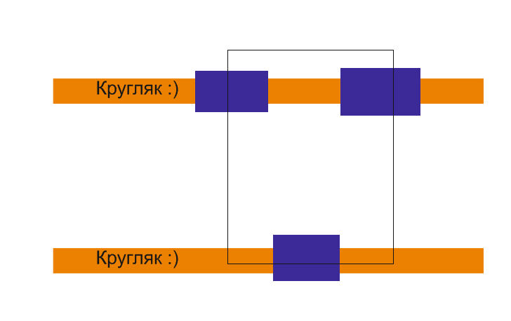

Я бы наверное так сделал крепление направляющих (картинка) потом на них каретку о трех шариковых втулок.

Сделано было так: Изображение Только на боковины ещё фланцевые держатели направляющих добавил, их надо было сразу с ШС сделать.

тогда как вариант попробовать то о чем выше писал на верху оставить две втулки, внизу оставить одну ее расположить по центру, относительно двух верхних. Поездить в таком конструктиве.
з.ы
Вот набросал по быстрому :))
Т.е. с четырьмя подшипниками (два сверху и два снизу) можно даже и не заморачиваться - ничего хорошего из этого не получится?
Последний раз редактировалось mr_kot Вс янв 03, 2016 09:57:44, всего редактировалось 1 раз.
 Заголовок сообщения: Re: Лазер для засветки фоторезиста - идея для реализации.
СообщениеДобавлено: Вс янв 03, 2016 10:08:55
Карма: 39
Рейтинг сообщений: 717
Сообщений: 3107
Откуда: г.Ростов-на-Дону
Рейтинг сообщения: 5
Ну почему можно и заморочиться, только в четырех точечной системе малейший перекос и получаем клин на что собственно bifurkas и напоролся всеми четырмя лапами :)) Там надо было по другому делать поставить все и направляющие и втулки и потом катая каретку туда сюда, выставлять и зажимать и одно и другое, причем по возможности одновременно. Таким образом при катинии туда сюда и направляющие и втулки сами бы заняли нужное положение.
В то врямя трех точеная система прощает такие огрехи и если что и перекос то выставить гораздо проще, и клина не будет.
