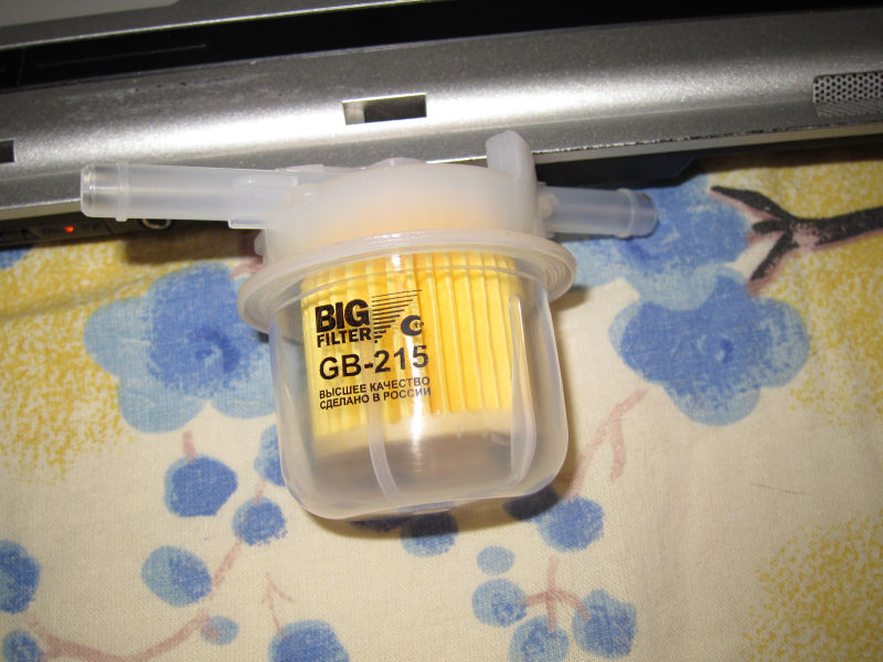

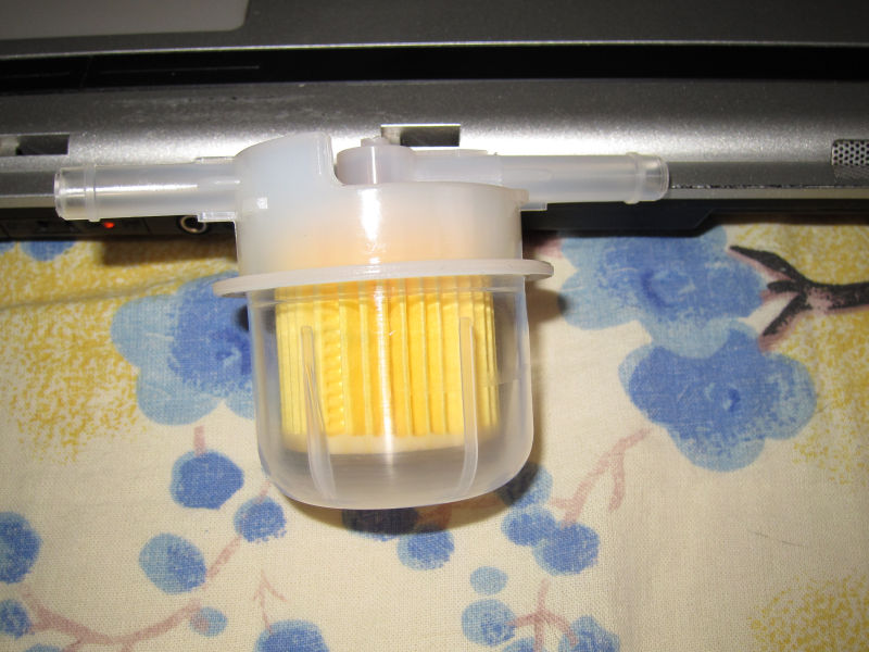

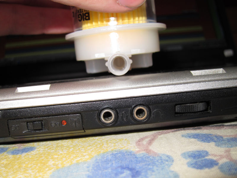

В тему фильтров, купил такой
Формалин кому нибудь нужен, а то лежит без надобности... Или таки попробовать хим меднение...
кстати сейча попался на глаза такой растворчик:
Далее производится химическое осаждение меди из раствора: сернокислая медь (медный купорос) — 2 г, едкий натр — 4 г, нашатырный спирт 25-процентный — 1 мл, глицерин — 3,5 мл, формалин 10-процентный — 8-15 мл, вода — 100 мл. Срок хранения приготовленного раствора очень мал — готовить нужно непосредственно перед применением.
я так понимаю если формалин не лить, то готовый раствор можно долго хранить...
