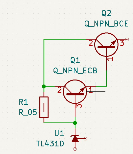

Добрый день. Решил в качестве эксперимента поработать в kicad. Создал схему, но при вставке новых элементов посадочное место им не выбирал. Теперь выбираю футпринт из библиотеки и не могу понять как связались выводы на схеме и на плате. Понятно что это можно посмотреть по номерам, но это очень долго. Нет ли в программе такого окошка как в diptrace (на скриншоте)?

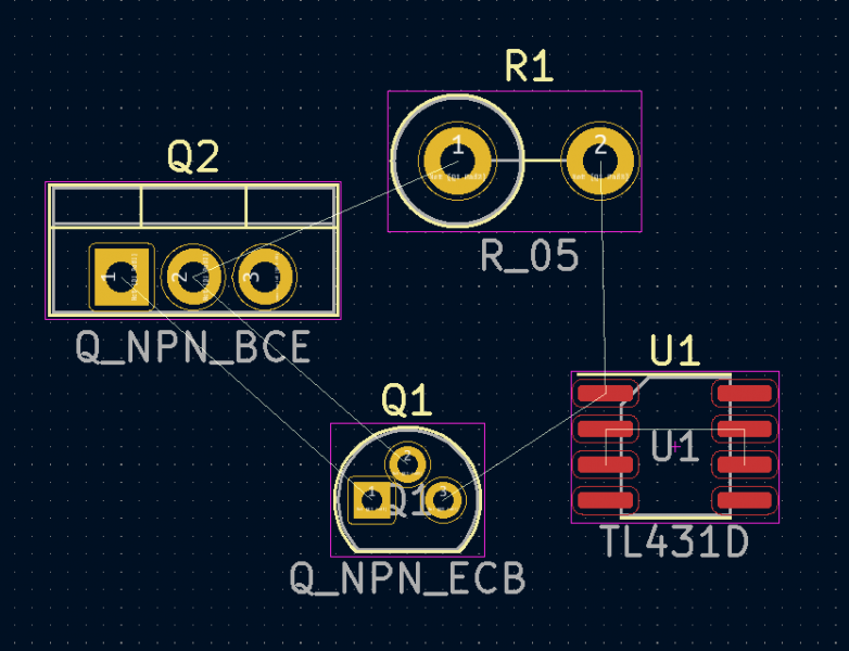

Пожалуй, rdvt, похожего на Diptrace в KiCad нет (так, чтоб по элементам разрисовывало), а по корпусам похожую картинку Вы в Pcbnew увидите.
Рисуйте схему,
назначайте посадочные, открывайте редактор плат и увидите
такую вот картинку.

rdvt, в тулбаре (под строкой меню) eeschema последовательно слева направо нажимаются кнопочки, которые делают всё что нужно. В нужной последовательности. Примерно - нумерация, назначение корпусов (посад. мест) и запуск PCB (что-то я упустил, скорее всего).
