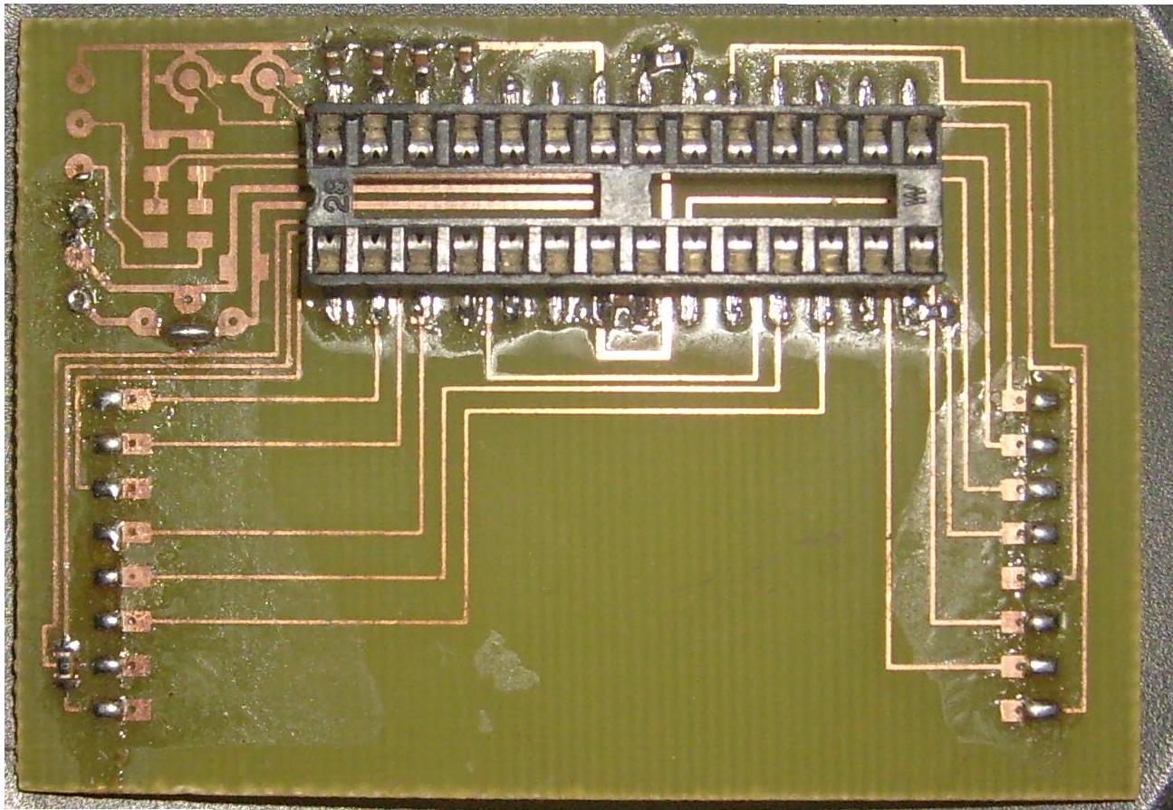

СообщениеДобавлено: Пн окт 26, 2009 00:02:13
Зарегистрирован: Вс окт 25, 2009 23:20:39
Сообщений: 2
начем делать качественные шаблоны???
.JPG [182.6 KiB]
СообщениеДобавлено: Пн окт 26, 2009 00:12:50
Зарегистрирован: Чт авг 10, 2006 14:10:03
Сообщений: 226
Откуда: Zhitomir
Оуо :shock:
Прямые углы то зачем?
