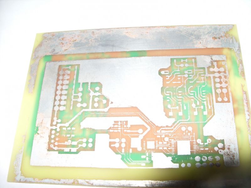

Появились кислоты. Небольшой отчет.
Нашел в загашнике старую плату (10-15 летней давности на советском текстолите), грязная и окисленная, просто жуть.
Грубо очистил наждачкой (хотя надо было снять окислы и микропротравить).
Бросил в химолово на серке.
Тут ждала первая засада. Раствору ровно 2 месяца. Поверхность платы белеет, но слой олова получился мизерный. Еще месяц назад (соскабливая его иголкой) я оценил бы его в 3 – 4 микрона. Сейчас 1 – 2.
Через 25 минут платы выглядит вот так.
Развел нормальный раствор для снятия припоя.
Чуть чуть зашкурил часть платы и залепил ее изолентой для сравнительного анализа (нужно было сделать раньше).
Бросил плату в раствор снятия припоя. Не успел взять фотоаппарат, как все олово уже растворилось. Да, забыл сказать, температура раствора 40 – 45 градусов.
Фото платы после 10 секунд пребывания в растворе.
Одним словом проверка получилась неудачной.
Взял паяльник и облудил 2 фрагмента на плате припоем (предположительно ПОС 60).
Снова бросил в раствор для снятия припоя. Буду указывать время 13-54.
Сразу пошла реакция. Припой почернел. Предполагаю, что это свинец. По плате елозил ватной палочкой смывая черноту.
Прошло 2 минуты. 13-56.
14-02
Темные места в центре лужения, наверно места локального перегрева от паяльника.
14-09 Эксперимент закончен, плата вытащена из раствора.
От припоя остались серые следы, Скорее всего это сплав меди с оловом, то есть бронза, которую раствор жрать не хочет. Слой тонкий, примерно как от моего просроченного хим олова.
Резюме. Раствор действующий. Причем очень хорошо. На металлорезистивной технологии (на чистом олове) должен работать. Чистое олово из раствора хим лужения растворяет без следа, причем быстро и качественно, а медь не трогает. Живучесть и оловоемкость буду проверять…

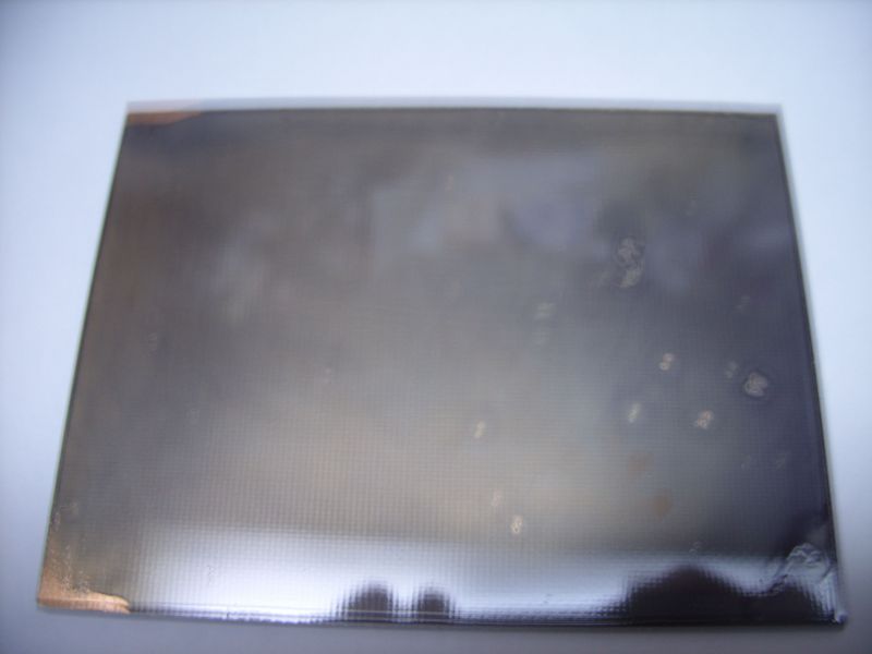

Всем привет.
Отчет о проделанной работе (бессонной ночи на праздник 23 февраля). С чем и поздравляю!!!
Начну по порядку.
Были кусочки текстолита с испорченных версий моих начальных HLDI. Но вторая сторона на опыты вполне годная. Сразу скажу, что все делалось грубо. Без должных обезжириваний и.т.д. Что использовалось? Вода и пемолюкс. И куча других реактивов, которые мне помогли выйти на другой путь..
Некоторое время назад (месяц, неделя, три дня) металлорезист мне представлялся идеальным способом изготовления плат в домашних условиях. Это при том , что у меня нет ЧПУ сверлилки (пока). И финансов на нормальную позитивную технологию нет. НАЧАЛ пробовать металлорезист с форума….
В принципе – технология рабочая (используется на наших оборонных предприятиях издавна и по сей день..). Кому как…
Мои опыты.
1. (буду словесно пропускать некоторые операции). Плата поле проявки
Попытался малость задубить под УФ лампой :)10 мин.
ФР изменил цвет на фиолетовый.
2. Сразу скажу. У меня олово на серке. Изготовлено 2 месяца и 6 дней назад.
После сорока минут лежания в этом растворе..
Слой осадка мизерный. Не измерял. (2 месяца назад слой осадка был ЛОШАДИННЫЙ). Но по моим ощущениям 1 – 2 мкм. (Хим олово на серке портится за 2 месяца. Может не портится, но работает в четверть силы).
ФР – мягкий, скатывается со всех дорожек просто пальцами.
После смывки ФР – полная задница. Мое предположение – компонент хим олова на серке размягчает ФР (ну и потом приподнимает его). На следующем фото видно черные обводы около дорожек. Именно черные а не былые. Я предполагаю, что это серная кислота добралась до меди.
Слой олова тонкий. Скажем проще – микроскопический. Вряд – ли больше 1 – 2 мкм.
Выполнил травление в медно-хлоридном растворе.
3. После травления меди (25 мин), бросим платку в раствор для травления олова…
Олово исчезло практически мгновенно (пока лился раствор).

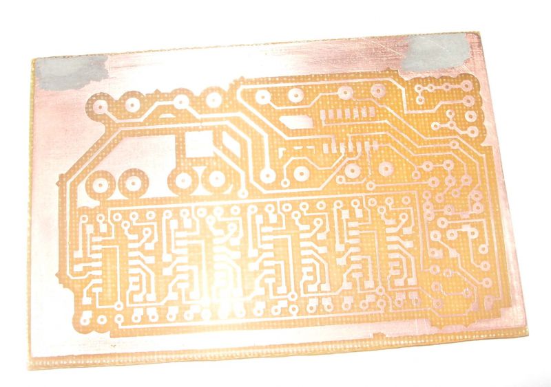

6 -9 месяцев назад я делал платы таким способом. Печатал шаблон на пленке для лазерного принтера, зачернял его в парах 646-го растворителя. Сушил. В качестве фоторезиста использовал Positiv 20. (Это позитивный фоторезист высокого разрешения). Наносил его на плату, центрифужил, сушил. Пленочный фоторезист не использовал из-за его низкого разрешения.
Стабильно и без брака много лет делал дорожки 0,1 с зазором 0,1.
Собрал HLDI. Начался следующий виток..
Снова начал пробовать пленку Ordil Alpha 350 (она продается в магазинах нашего города). С одной стороны все хорошо, при некоторых химических компонентах можно избежать и неприятного запаха и рыжих пятен на ванной (жена вздохнула спокойно на полгода :). С другой стороны – не могу достичь того, что делал раньше (размеры и качество).
На данный момент у меня нет ЧПУ сверлилки. При наличии ЧПУ я стал бы приверженцем тентинга с пленочным негативным фоторезистом. Но пока такого агрегата нет, для приемлемого результата, приходится использовать позитивные технологии. Извините, если я вас маленько дезинформировал про чувствительность Positiv 20. (Некоторое время назад при испытании не переставил перемычки с пленочного ФР). В результате оказалось, что вполне все пригодно. Даже с моими просроченными позитивными фоторезистами (хранятся на боковой стенке холодильника). И качество выше и разрешение…..
Приведу результаты использования Positiv 20 (в то же самое время лудилась плата представленная выше.
Простейший рецепт…………………….
1. зачищаем плату от окислов (наждачка 1000+мойка).
2. Вытаскиваем фоторезист из холодильника
3. Ждем высыхания платы от воды.
4. Из за нежелания собирать центрифугу, просто брызгаем на плату фоторезистом Positiv 20 из фунфырика…
5. Сушим Positiv 20. (70 градусов в течении 15 ти минут).
6. Экспонируем…..
Тут нужно поговорить особо. Но я скажу кратко. Positiv 20 (с четырехлетним просроком, с хранением в холодильнике, замечательно засвечивается между временем экспонирования между маской и ФР Ordil Alpha 350. Ближе по току лазера к маске. Со скоростью ФР.
7. Проявляем..
8. Радумся
9. А дальше кто как.
Постараюсь описать фото процесса того же файла в HLDI не выгружая его
1. Брызгаем из фунфырика фоторезистом.
Мутно потому что я отключил вспышку (чтоб не засветила). Точки на плате это мельчайшие пылинки, которые летали в комнате и осели на плату. Нужно делать в «чистой комнате» или использовать чистый гермобокс. Это явный минус данной технологии.
2.
Засвеченная на HLDI и проявленная плата
3.
Чем я пользуюсь
4. сроки годности фунфыриков
Да да 2014 и 2008.
И они до сих пор работают!!! В правом баллоне практически закончился газ, потому что производитель рекомендует держать баллон горизонтально. Не делаете так!. Держите только вертикально.
По чувствительности могу сказать, что чувствительность левого фунфырика в 2 раза выше чувствительности маски. Засвечиваю на такой – же скорости как и ФР (1000). Только с уменьшенным сопротивление в цепи лазера
5.
Немного о режимах.
На HLDI использую 100 мВт лазер. Питание драйвера 15 В. Это сторона платы от первых версий HLDI. В левом верхнем углу находятся 8 джамперов с резисторами на 470 Ом размера 1206. 1 резистор включен постоянно. Получается если джамперов нет но R=470 Ом. Если все джампера включены то R=470/9=52,2 Ом. Мне нравится. На место джамперов планировалось установить микрогалетник от носимой радиостанции «Транспорт». Но пока я собирал агрегат, он у меня куда то пропал. Ведь где – то лежит. Как найду поставлю.
Ordil Alpha 350 я свечу при 3 джамперах, то есть при 4 резисторах R=470/4=117,5 Ом. В HLDI К=0,6 – 0,8 скорость 1000. Маску использую XV 501 T-4 SMART (зеленая). В наших магазинах только такая. Так вот эту маску я свечу при всех 8 джамперах R=470/9=52,2 Ом К=0,95 (К меньше 1, чтобы работал ШИМ, пока еще каретка не разогналась), скорость 500.
Комментарии к картинке. ФР Positiv 20. Скорость 1000, 7 джамперов включены R=470/8=58,75 Ом.
1 зона – К=0,709.
2 зона – К=0,4
3 зона – К=0,9.
Видно, что вторая зона не досвечена. На первой и третьей зоне ФР смыт полностью.
Резюме. Positiv 20 вполне пригоден к использованию на HLDI. Дорожка 0,1 (рамка платы) получилась идеально. На пленочном получалась через раз (через раз это значит имеются разрывы). Для таких как я (пока нет ЧПУ) это наверно самый лучший вариант изготовления качественных ПП. Из минусов отмечу необходимость чистого бокса (комнаты, коробки) при нанесении Positiv 20, очень желательно иметь центрифугу (расход ФР получается мизерный и качество покрытия лучше), запах от входящего в состав Positiv 20 растворителя (для меня нормально, но жена ругается).

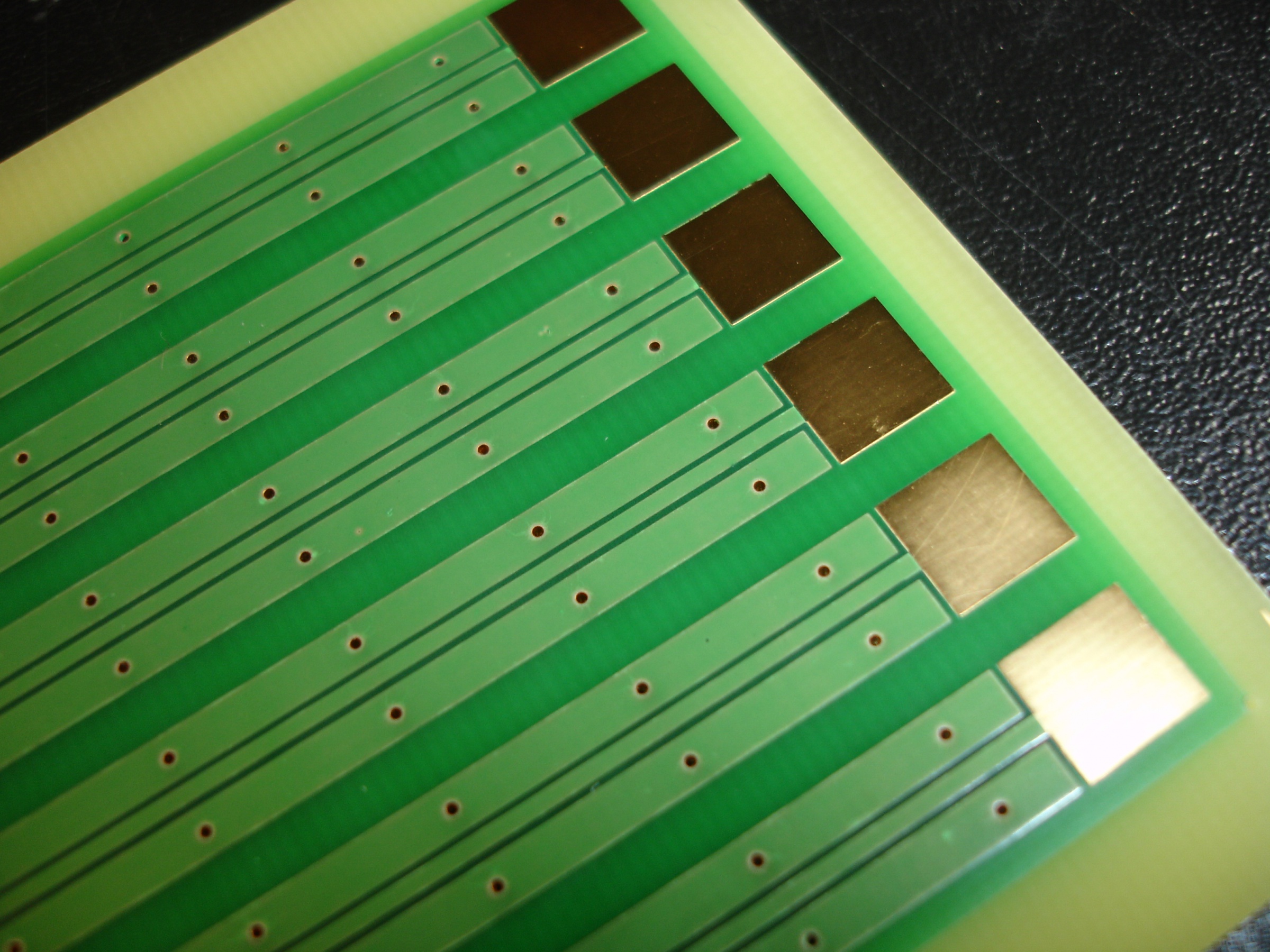

mial писал(а):
кто как готовит плату перед нанесением маски?
У меня процесс почти идентичен подготовке под фоторезист:
- механическая обработка с пемолюксом (почти щетка из даташита FSR-8000);
- промывка;
- сушка при 50 С.
Но что-то мне кажется, что дело не только в адгезии...
Дли иммерсионного золочения подходят не всякие маски. Так, таже FSR-8000 не особо подходит... в соответствии с описанием.
Естественно, химстойкость маски к кислым растворам намного выше, чем к щелочным. Да и температура процесса сильно влияет.
И еще можно обратить внимание на скорость нагрева при задубливании - тут лучше не спешить, но это и так понятно.
СообщениеДобавлено: Вс фев 25, 2018 18:43:09
Карма: 95
Рейтинг сообщений: 2207
Сообщений: 3254
Откуда: Боровичи, Новг. обл.
В данном примерое как раз использовалась FSR8000. А где указывается что она не пригодна для этого процесса. Смотрел на сайте резонита, у них нет такой информации. Есть правда указание что:
Для электролитических (никелирование, золочение) финишных покрытий мы предлагаем модель FSR 8000-TOP30 Plus.
Но про иммерсионное ни слова.
Есть у меня маска PSR4000-H855, специально запрашивал по поводу иммерсионного золота, сказали что держит отлично. Но она оказалась в 3 раза более чувствительная чем FSR8000 и плохо светится на установке, часто фоновый пересвет и потом трудно проявляется. Пока отказался от ее применения. Но надо попробовать ее с золочением.
Я сушу в 3 этапа, сначала 95 С, потом 135 С, потом уже 150 С. Учитывая ПИД контроллера, к каждой отметки температура подходит очень плавно. Хотя обращал внимание, что на мелких элементах, тонких дорожках, наблюдается локальный перегрев. Скорей всего это недостаток самой печки, возможно температуру дубления надо уменьшить до 140-145 С.
СообщениеДобавлено: Вс фев 25, 2018 19:02:34
Рейтинг сообщений: 229
Зарегистрирован: Вс апр 20, 2014 14:18:07
Сообщений: 445
Насколько я понял, в datasheet отсутствие дополнительного кружочка в поле Electroless Gold Plating свидетельствует о нежелательности данного процесса или каких-либо трудностях в процессе... :dont_know:
Да и максимальная толщина покрытия по никелю и золоту ограничена...
Печь с правильной конвекцией?
СообщениеДобавлено: Вс фев 25, 2018 19:41:30
Карма: 95
Сообщений: 3254
Я почему то думал что разговор идет об электролитеческом осаждении, а не иммерсионном.
В пункте 5 этого даташита вскользь отмечено по поводу химическое никель золото.
5.Appropriate coating thickness on copper circuits after cure is 15~25μm. Coating less than the said value may
cause lower resistivity in solder heat, chemical and Ni/Au plating, and thicker coat may cause undercut and
insufficient tackiness.
В общем надо попробовать другую маску и сравнить результат.
Вот у маски PSR4000H855 четко указано, что она пригодня для этого процесса. А у FSR8000 такого пункта в даташите я не нашел.
А какая она правильная. Обычная бытовая печь, ТЭНы сверху и снизу, самостоятельно встроен вентилятор на заднею стенку. Контроль температуры с помощью RX100 и термопары вынесенной в зону сушки.
