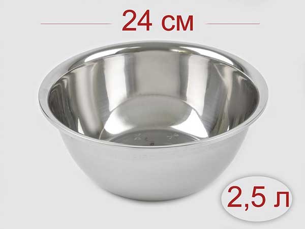

Попалась темка интересная, вспомнил как жужьжяли на мниирсе при "советах" :)
Возможно пригодится, может закуплюсь. Хотя чего в ней чистить кроме платы,
и то, которую гораздо легче и быстрей отчистить кисточкой (за 10р) для клея,
смоченной в спиртобензине (пополам). А чтоб ещё быстрей - так зубной щёткой.
Начинка вроде не проблема (резонатор, генератор), озадачился подбором ёмкости.
Самый оптимальный конус производят на сталелитейном аж в Кузбассе -
Подобная китайская (163руб) не так рациональна для меня, но тоже ничего.
Недавно ссылочка была на прямоугольную
Gudya писал(а):
вот видео работы ванны, кому интересно https://youtu.be/PvZZMCSkGrs
Но мне не надо - чистить нечего таких размеров.
А основная фишка в том, как корпус оптимальный выдумать для миски :)
Пойдёт для этого обычная кастрюля на 5 литров. Берётся шланг
из пористой резины (обёртка трубок кондиционеров) разрезать
вдоль и на края кастрюли, сверху миска - должно быть хорошо.
ведь емкость уменьшится вдвое, а индуктивность прежняя?. Как с подстройкой резонанса? У Вас как?
Хотел тут написать про видео от Gudya но не стал.
О резонансе - был у меня к самому себе вопрос о дисрезонансе -
когда оба сбавляют действие друг-друга. Для себя решил с одним,
но на 100Вт. Для этой ёмкости нормально. Вон полторалитровыми
торгуют - мощность 50.
