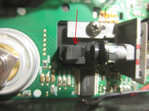

я всё таки думаю поставить полигональное на каретку.
1) во первых длина луча будет раза в 3 больше(и то можно до 2х раз сделать, если очень компактно расположить лазер) чем у линейного принтера, но каретка будет двигаться медленно и с постоянной скоростью. вибраций должно быть минимум. Даже если полигональное будет двигатсья вдоль оси, плоскость зеркала относительно мишени останется на месте.
2) во вторых оно уже есть и драйвер управления он готовый на плате.
3) в третьих больше ни каких отражателей и линз :)
Единственная проблема - посчитать геометрию луча.
Вопрос:
эта призма тут зачем ?
_del.jpg [89.72 KiB]
 Заголовок сообщения: Re: Проблемы засветки фоторезиста
СообщениеДобавлено: Вс мар 19, 2017 23:33:54
Рейтинг сообщений: -2
Зарегистрирован: Вт апр 08, 2008 11:15:24
Сообщений: 74
Это т.н. делительный куб. Надо посмотреть как там отражательная грань повернута но судя по фотке под ним стоит фотоэлемент и луч от бумаги к лазеру т.е. отражение от фокуса на валике и от вращающегося зеркала в момент когда то точно перпендикулярно лучу, как-то обрабатывается, либо это просто точный сигнал синхронизации от зеркала либо более хитрый сигнал от бумаги, фактически так можно сделать сканирование валика с хорошим разрешением.
Потом как это "зачем сотка"? Тут речь про установку экспонирования или нет? Установка должна обеспечивать четкие дорожки 0.1мм в худшем случае, иначе зачем она нужна, а для этого луч должен быть не больше 0.02 иначе артефакты полезут, ступенчатость всякая, значить конструкция принципиально должна обеспечивать в разы большую точность но её достичь естественно не удастся из-за погрешностей, а если сам принцип не обеспечивает то уж при его реализации будет того хуже.
Если попробовать быть объективным, то думаю автором движет стремление как-то использовать зеркало (призму) от принтера. Выкиньте её и станьте свободным!

Вроде бы призма на клей приклеена к пластику
Синхроимпульс через фотодиод получает
У меня другая конструкция lsu, и нет этой призмы.
Стоит линза с диафрагмой в виде кошачьего глаза ()
Думаю это для того, чтобы пятно от полупроводникового лазера, изначально прямоугольного,
сделать таки в виде точки :)
Сделаю сегодня фотки LSU.
