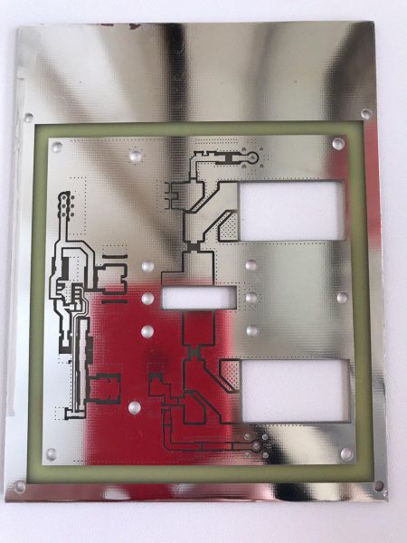

Народ, поделитесь опытом, проблема такая, после металлизации медь платы довольно быстро окисляется, образуя бурый налет. После гальваники плату промываю холодной водой и вытираю насухо сразу. Декапирование в растворе 10% серной кислоты помогает не сильно, немного смывается но далеко не все. Шкурить не хотелось бы. Какие варианты?

Попробуй после гальваники промыть, декапировать, промыть, и окончательную промывку в деионизированной воде.

Сразу после металлизации плата блестит как у кота ..., а вот полежит часа два-три на воздухе и получается такое, хотя не всегда, бывает и не образуется налет
Использую Cu400, верно
Вот например плата покрыта химоловом сразу после гальваники
Попробую по твоему рецепту, только где взять деионизированную воду...

Ну она так и назвается - дистиллированная вода, а деионизированная - это типа еще более глубокой очистки, Н2О в чистом виде )
Попробую с дистиллированной. У тебя не окисляется после гальваники?
Фото с поста где показана плата с налетом немного не корректно, это плата уже после травления, хотя сути не меняет, налет периодически образуется и в первые часы после гальваники
На плате остаются плохо смываемые остатки, которые тянут воду из воздуха и окисляется медь. Возможно они в микропорах и поэтому стираются плохо. Один из кандидатов это серная кислота, если есть следовые количества они не высыхают, а начинают тянуть воду потом насыщаются кислородом и окисляют медь.
Надо подобрать растворитель для них. Возможно нужно промыть в щелочном растворе, или подтравить в персульфате 20 секунд и потом промыть и хорошо высушить. Возможно сушить надо при повышенной температуре.
И возможно эти загрязнения остаются после промывки, которые были в промывочной воде.
