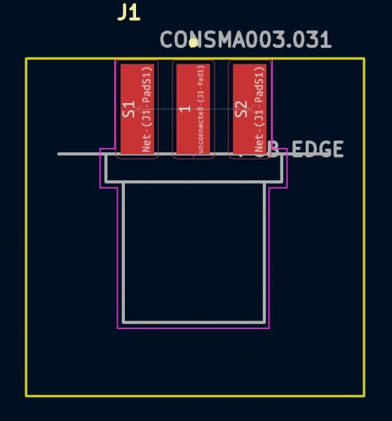

Почему такое не соответствие с платой и 3D :shock:
Добавлено after 3 hours 36 minutes:
Всем спасибо, получилось как надо :kill:
