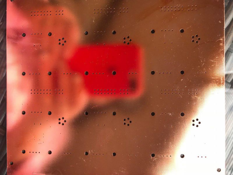

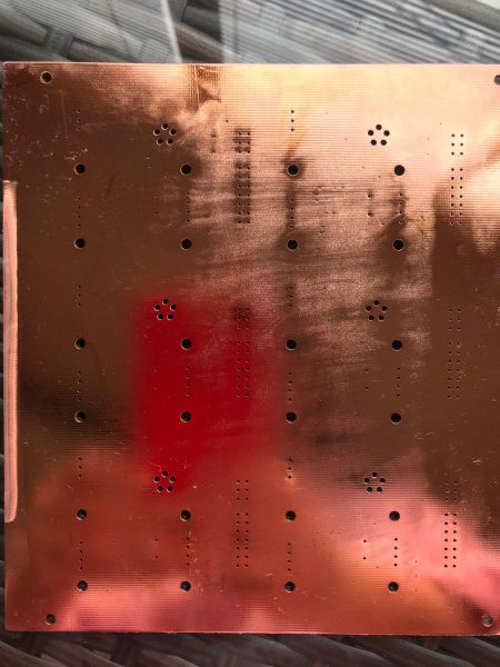

Чет опять у меня не получается по нормальному заметаллизировать плату. Покрытие местами матовое получается. Причем с одной (!) стороны платы, другая сторона блестящая как положено. Малая плотность тока с одной стороны? Почему, аноды одинаковые, подключены одинаково, ток один на оба анода, расстояние одно (15 см) до заготовки.
Электролит чистил, добавку добавлял

Lecter2017 на подгар больше похоже. Почему, надо самому разбираться. Хорошо бы замерить ток отдельно на каждый анод.

Подгары вроде по краям бывают? Ток замерю, но аноды подключены абсолютно одинаково. Думаю, может лишнего дал воздуха, плату "сдувает", она на держателе просто висит сверху, надо чем-то крепить держатель видимо, а то от воздуха его раскачивает
Тебе дело говорят, проверь ток отдельно через каждый анод, при замере исключи влияние амперметра. Идеально токовыми клещами. Ну а если там все в порядке, то возможно ванна загрязнена неудаляемымы элементами. Обычно заходят вместе с купоросом или с не качественных анодов. Или напортачил с блеском / не работает блеск. Тут советовать пальцем в небо.

Почему с одной стороны идеально, с другой матовое, причем местами? Ванна загрязнена с одной стороны или блеск работает с одной стороны? Склоняюсь к току, проверю клещами
Потому что загрязнения могут давать нелинейный эффект, например с одной стороны ток немного меньше/больше или другой параметр и это приводит к проявлению влияния загрязнений. Почему не ток - потому что я считал, что любой человек с мозгом первым делом проверит ток и такая элементарная неисправность не стоит обсуждения (оскорбит гальваника).

Ток 5А на каждом аноде, 10А катод при токе 10А от источника.
