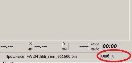

А у меня ещё такой вопрос к тем, кто эксплуатирует установку. В процессе работы вылетают ошибки в правом нижнем углу? Если да, как-то это сказывается на качестве засветки?

У меня было несколько раз. Может печатать, потом зависон каретки в крайнем положении, увеличивается счётчик ошибок, потом печать продолжается.
На качестве напечатанного не сказалось, только на времени печати. Один раз прога сыпала ошибками и потом намертво зависла, не допечатав плату, причём повесила и саму ОС (Win7 х64).
Просто прогнал рисунок по второму разу после перезагрузки винды, и всё. Где вышло наложение, дорожки получились чуть толще, не критично.
С чем были связаны эти ошибки - так и не понял. :dont_know:
:beer: Ты описываешь мои проблемы. А я уж хотел микроконтроллер выкорчёвывать и новый паять. Никак не могу "гулянье" строк победить, думал это как-то связано с ошибками, знать дело всё-же в энкодере и помехах.
Эти ошибки говорят о том, что плохое качество связи по последовательному порту. Обнаруживается плохие пакеты, возникает пауза на переспрос несколько раз. Если далее обмен происходит нормально всё продолжается. Это влияние помех, возможно очень длинные провода связи. Попробуйте снизить скорость.
Не помогло, попробую завтра другую ft232. USB-UART без проводов, воткнут в плату управления. Удлинитель USB короткий.

Пробуй другие порты усб. У меня решилось именно так.
На трёх разных компах, под разными операционками, попробовал все порты. Не помогло. Настройки порта, как рекомендовал mial, делал. Всё равно дожму я этот агрегат.

по поводу ошибок передачи данных и usb-свистков
оцените у себя на предмет заземления (ну или хотя бы общего/единого потенциала всей установки) мужду ПК/ноутом и его розеткой - блоком питания 15/24 вольта и его розеткой, а то в худшем случае земли соединены через малюсенькое сечение проводка gnd в usb-uart, а то в импульснике запросто может отсутствовать шунтирование по вч.

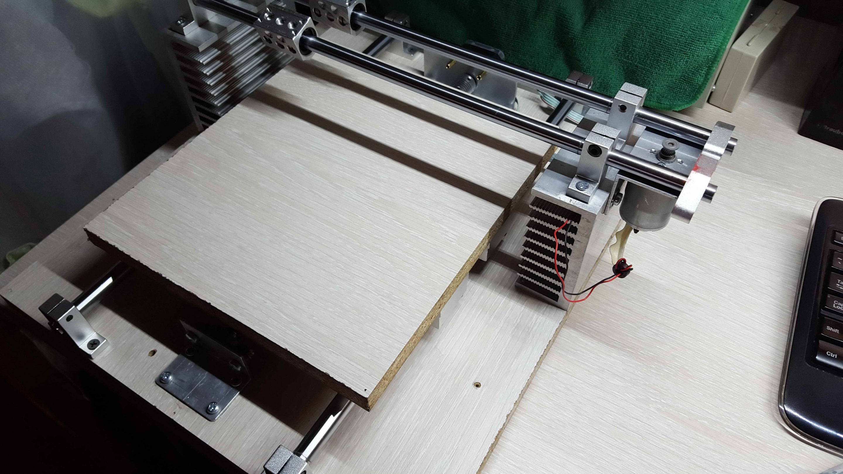

Немного подсобрал усиленную версию. Шуметь по ходу будет не кисло.
