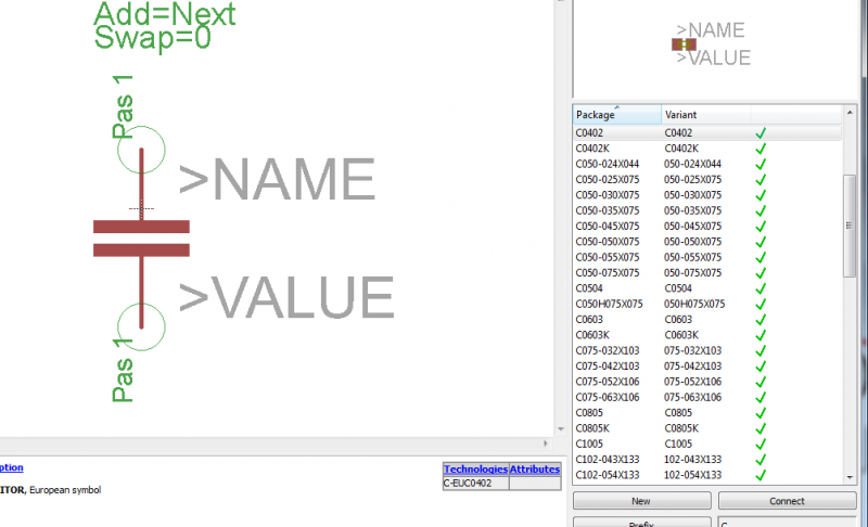

Очередной тупой вопрос.
Как одному символу задать несколько элементов корпуса одновременно?
Надо чтоб на схемы была кнопка, а на плате отверстие и 2 контакта и всё это чтоб свободно перемещалось.
Пока видел только обратное, когда перемещаются только элементы на схеме, но корпус один
 Заголовок сообщения: Re: ВСЁ про Eagle
СообщениеДобавлено: Вт сен 22, 2015 13:08:37
Карма: 39
Рейтинг сообщений: 723
Сообщений: 3116
Откуда: г.Ростов-на-Дону
В меню формирования элемента. Ставим УГО потом делаем сначала один корпус, даем имя коннектим, потом правой в этом окошке выбираем новый обзываем, коннектим и т.д Можно делать пока не надоест :)

Так это как раз полная замена корпуса, а мне нужно 3 несвязаных элемента сразу.
Я нарисовал отверстие, но оно даже в списке неактивно потомучто нет контактов. Сами контакты будут вообще в разных концах платы. Наверно будет проще использовать одиночные контакты, а кнопку пририсовать без корпуса
