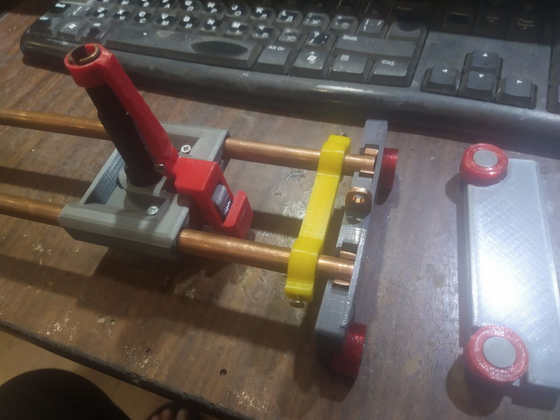

Я тоже таки, нашел наконец нормальный ящик под ванну. Размер А4 с лихвой (545х365х240), получается 47,742 л. Теперь дело опять сдвинулось с мертвой точки. Начал делать обвес ванны. Просто не получается, да и честно, когда просто, мне не интересно...Уже сделал источник тока для ванны и запытал им захват. Захват 30А держит, пол часа гонял, ниче в нем не греется. Щас рисую крышку к ванне и механизм перемещения заготовки. Ящик шел без крышки, я долго думал как ее сделать, и решил все таки напечатать из 6 частей. Хочется что бы испарений было как можно меньше. В общем все в процессе.
Я полный лох в этом деле.

Продолжаю строить ванну. Почти все решения по каретке, что в моем прошлом посту, полетело в помойку. Плохое решение обеспечивать нормальный контакт на больших токах посредством пружин. Обе каретки были переделаны. Потом фото выложу, как до конца их соберу. Теперь плотный контакт обеспечивается посредством затягивания губок болтом. На мой взгляд, это самое надежное. Ну и по выходным печатаю крышку, еще 2 куска надо печатать. Ну и пара фоток.

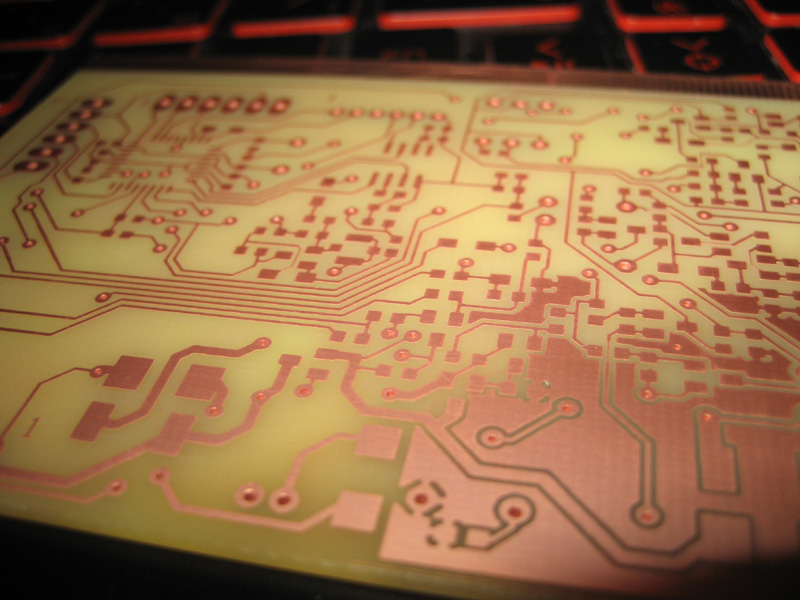

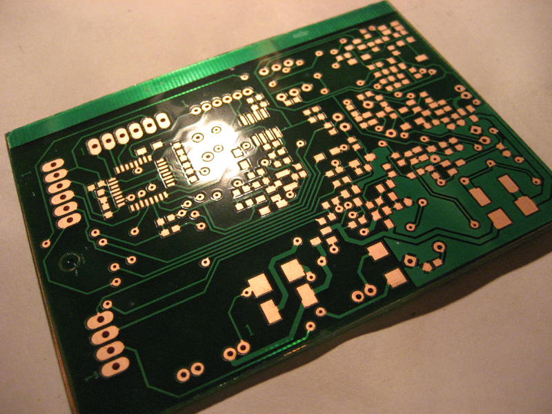

Ruzik, Да, мне этот видос и попался, захотелось попробовать, но в видосе известный всем графит 33 который стоит прилично, а этот на валберосе за копейки....
С момента публикации здесь раствора электролита и результатов метода, только этим графитом и металлизирую, платы до 10х10 см. Для экономии графита слил лак в емкость и наношу небольшой кистью для акварели - расход в разы меньше, можно долить раствроитель или наоборот загустить, более контролируемое дозирование. Электролит на дистиллированной воде хранится более 2 месяцев. 1.5мм текстолит переходные отверстия 0.4, 0.5мм. Без хитровыдуманных ванн. Результат до сих пор 100%. Проблема если и бывает - тентинг который может нарушаться из-за острых краев отверстий и проблемы точности фотошаблонов с лазерника. Если интересно могу и видос сделать.
У этого графита единственный минус - не высокая адгезия. Если паять выводными компонентами при неаккуратной выпайке деталей металл может с выводами выниматься если тянуть сильно. Но в целом если не перепаивать одни и те же детали (при разработке приходится иногда), то нормально
Сейчас вот очередная плата
Недавно пробовал solins Graphite, адгезия намного сильнее чем у 33, но слишком много лака - отвратительная металлизация, отверстия могут забиваться
Электролит подкорректировал на литр, исходя из того что для целей гальванического покрытия печатной платы достаточно процесса "затяжки" (первичное покрытие по электропроводному слою на основе слабокислого электролита толщиной до ~15 микрон, что достаточно в нашем случае: CuSO4 - 140г, H2SO4 - 15 г.), но много где в популярных ссылках фигурирует состав "скоростного наращивания" с более кислым электролитом для наращивания толстого слоя, с большим количеством массы химикатов (CuSO4 - 240г, H2SO4 - 40 г). ("Меднение и никелирование" А.М. Ямпольский) Остановился на таком подборе: CuSO4 - 76гр., H2SO4 - 18гр. (36 мл. электролита аккумуляторного), соль ~0.05г, желатин ~0.2г. Электроды из меди М1.
