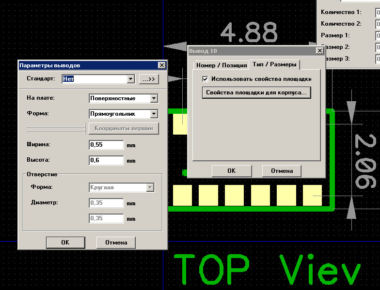

Доброго вечера котам!
Создаю печатку в диптрейс, в схеме есть смд компоненты. Когда делаю заливку и указываю использовать термобарьеры то на компонентах созданных мной лично, термобарьеров нет, а на компонентах из внутреней смд библиотеки - есть. Собственно вопрос - при создании компонента наверное где-то должен быть параметр, указывающий на то, что это именно смд компонент, иначе как диптрейс поймет что компонен смдшный. Вроде пересмотрел параметры но намеков на подобное не увидел. Подскажите где копать? спасибо.

Когда пады элементов создаете указываете так тип:
Pattern Editor.PNG [101.69 KiB]

у меня какой то наверное не такой диптрейс или я торможу....не могу найти подобных настроек у себя...
может из за того что диптрейс вылечен ? версия 2.3.1.0
1358.jpg [223.49 KiB]

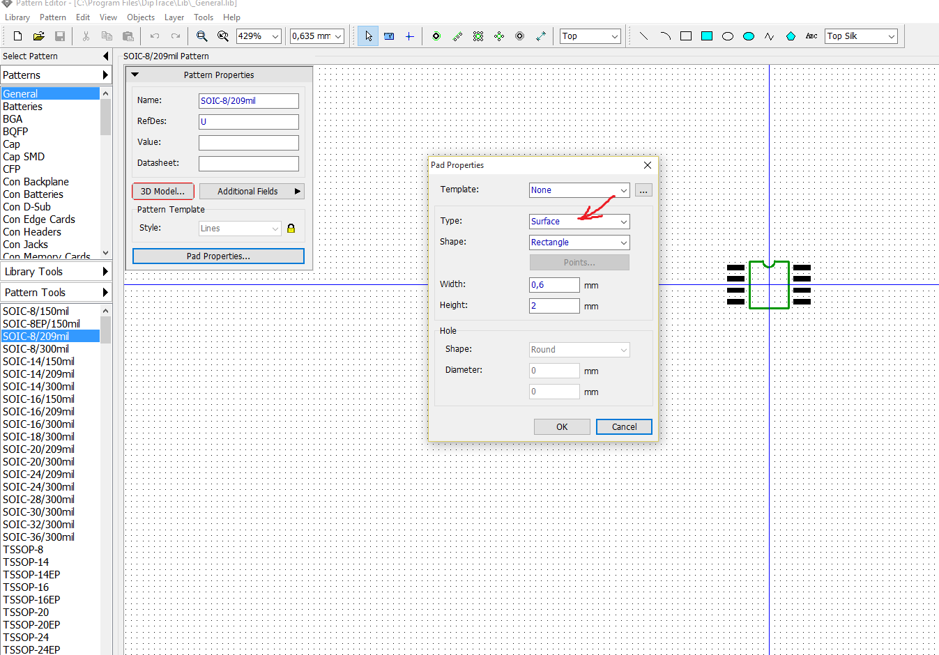

У меня последний ДТ, правой кнопкой по паду, свойства, там где-то должен быть поверхностный..., а вообще-то лучше файлик, созданной деталюхи.

попробуйте у себя этот компонент. А какая у вас версия DT?
"поверхностный" есть только в свойствах площадки, но этио никак не влияет на проблему описанную выше
155.jpg [129.98 KiB]
test.rar [664 байт]

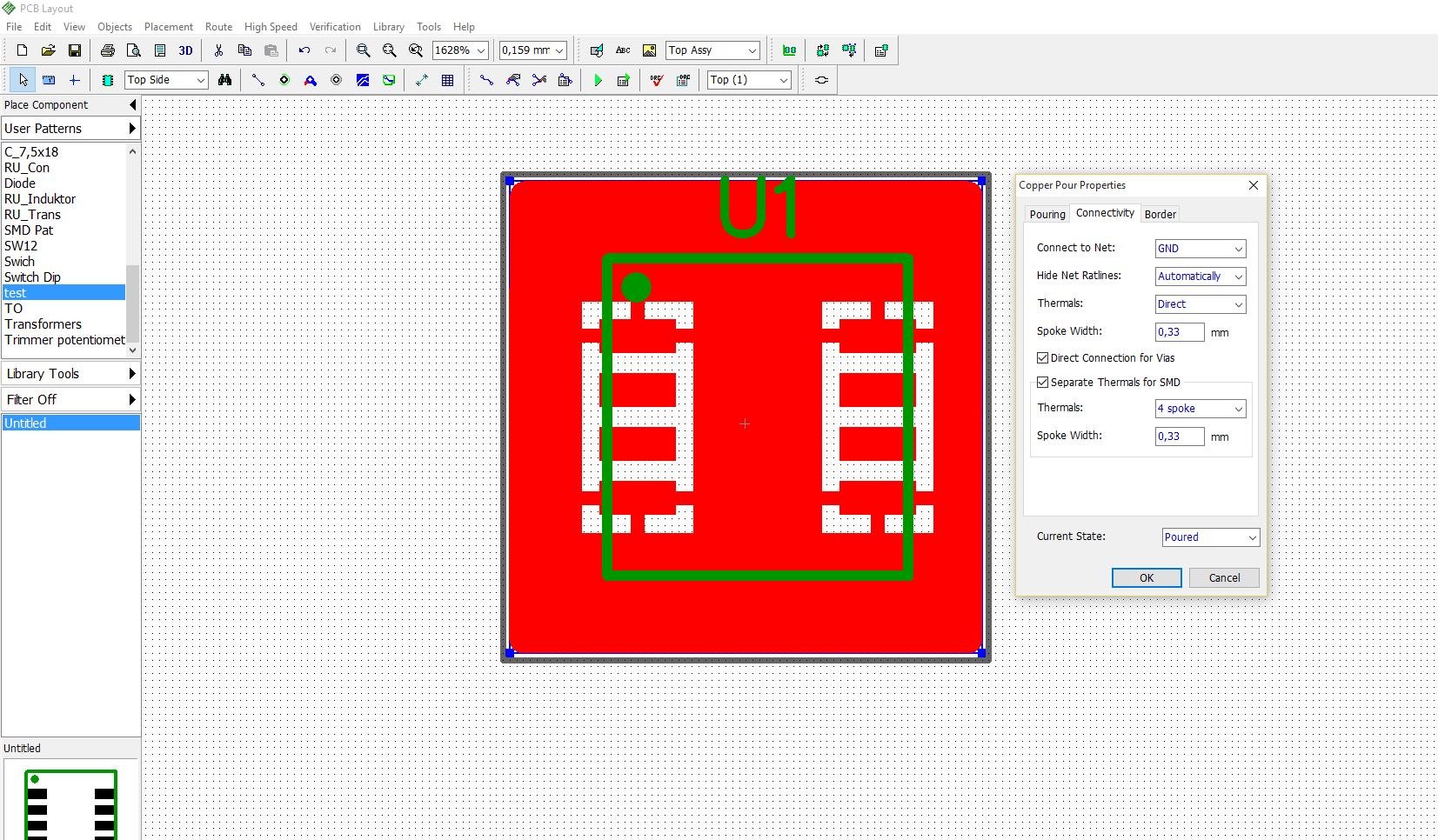

Всё у Вас нормально. А ДТ у меня 2.9.0.1 beta/
Test.PNG [75.91 KiB]
