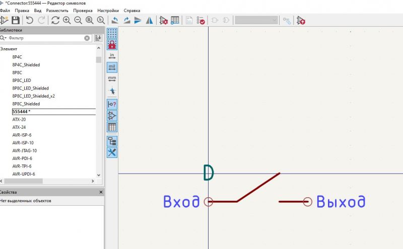

Еще вопрос появился. Надо по госту нарисовать автоматический выключатель. Но в редакторе символов нельзя поворачивать элементы кроме как на 90 градусов. Соответственно, нарисовать символ автоматического срабатывания можно только на глаз что ли?

Какой версии у Вас kicad? В последних поворачивается на 45° вроде.

Таки да, l1s9v88, в редакторе символов и редакторе схем компоненты вращаются только пропорционально 90 градусов.
Но ведь в редакторе символов можно любой элемент нарисовать как Вам и нужно ... :wink:
Подсказка: чтоб не заморачиваться потом с включением компонента в схему, выводы компонента прорисовывайте по сетке 1,27 или 2,54 мм. Сами элементы компонента прорисовывайте по любой, удобной Вам сетке.
8
Так в этом и проблема, что нет. Например, у нормально разомкнутого контакта угол подвижного контакта 30 градусов относительно горизонтали. А в редакторе символов нет никаких инструментов чтобы заданные углы чертить.
Смысл всей этой эпопеи - отойти от использования SPlan. Я в основном использую ПК с линуксом, а SPlan через Wine тормозит и подвисает. Вот и делаю свою библиотеку символов для кикада в соответствии с гостом. А в нем такой убогий редактор оказывается. Надо в PCAD попробовать начертить и в кикад импортировать.

Аж не поверил, полез в редактор.
Всё рисуется нормально. Угол вполне можно по квадратикам привязки задать, вспоминая школьную программу геометрии

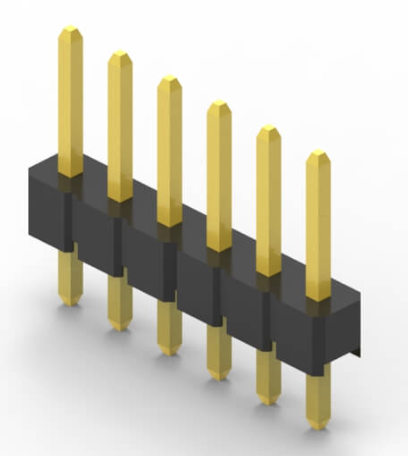

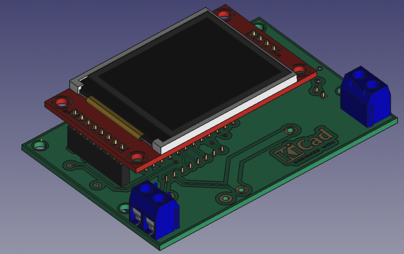

Добрый день, а есть возможность в Кикад поставить модуль на пины,
Например вот модуль
поставить на какие-то пины которые на основной плате
Чтобы потом в 3Д было видно, что модуль стоит на пинах
Такое можно сделать в Кикад?

Можно. Но для этого "втыкаемый модуль" надо сделать сперва в виде детали. Такая себе микросхема гибридная. Потом создать футпринт под неё и в качестве модели экспорт из 3д просмотра. Но слегка геморно это. Плату втыкать в плату..

Step-файл модуля должен быть отдельно. В KiCad одному посадочному месту можно назначить несколько 3D-моделей, вот этот файл и добавьте к любой гребенке пинов, а затем поверните и спозиционируйте его так, чтобы выглядело, будто он "надет" на эти пины.
А вот где вы модель своего модуля найдёте, ваши проблемы. Хотя KiCad умеет плату экспортировать в 3D-формат, но результат такой, что лучше б не умел...

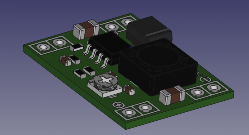

Согласен, выглядит такой экспорт не айс ... :)
Но, не знаю как в других CAD'ах, а например у FreeCAD имеется инструмент импорта созданной в KiCad платы, дающий вполне таки приемлемый вариант ... :wink:
