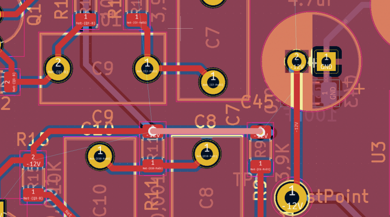

Здравствуйте!
возник вопрос как правильно развести печатную плату и схему двух блоков питания не могу одолеть , проблеа в схеме питания но немогу найти ее
еще при разводке дорожек не могу соединить одинаковые связи
просьба указать на мои ошибки

Нну что ж, Surikat, давайте исправляться :wink:

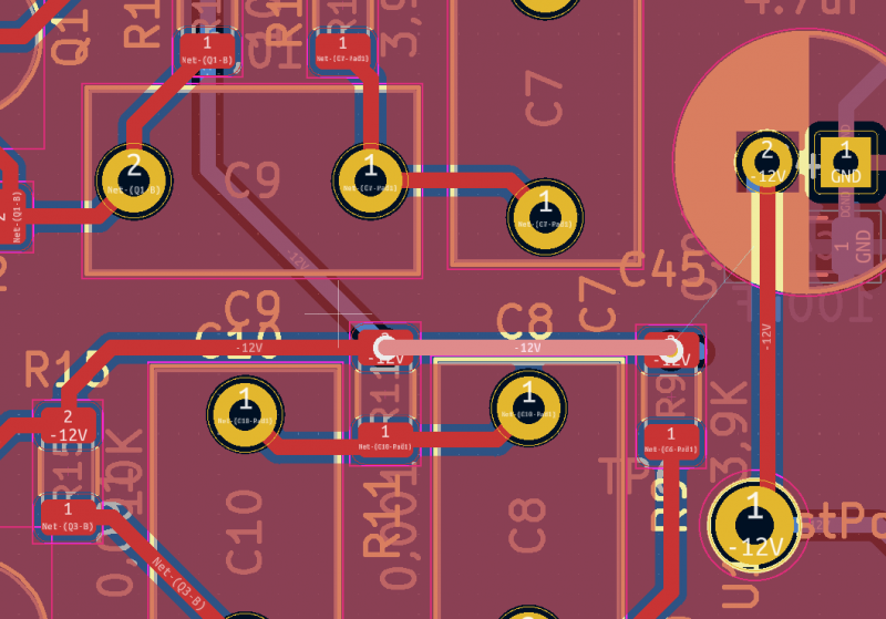

На участке разводки платы, где Вы застряли, есть дорожки не принадлежащие какой-либо цепи и это не есть хорошо :)
Вот дорожка которая выделена, там слева есть ещё и ещё ...

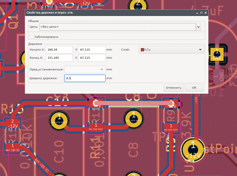

Выбираете эту дорожку и топнув правую кнопку мыши выбираете в контекстном меню Свойства ..., после чего откроется диалог ...

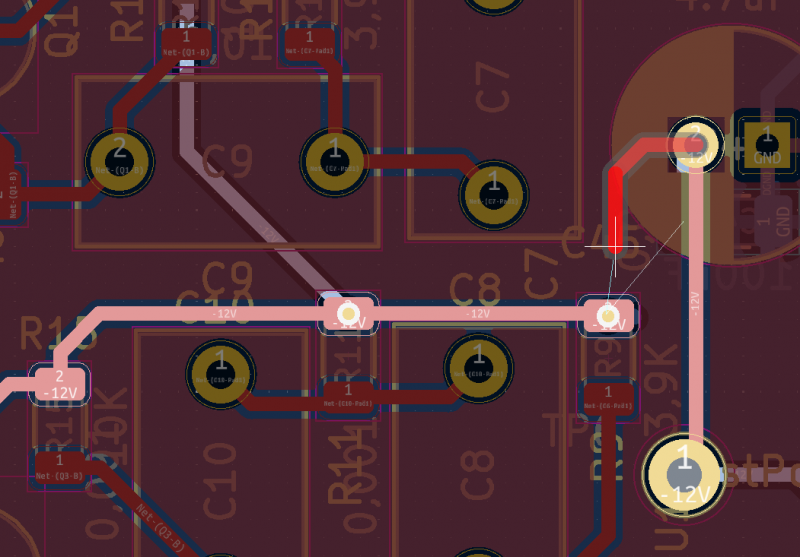

Видите, дорожка есть, но никакой цепи она не принадлежит. Открываете этот список и назначаете для дорожки -12V, а то она эти площадки соединяет, но им не принадлежит :wink:
Топаете ОК, ещё раз подтверждаете Замену цепи и видите, что дорожки теперь что-то стали значить.
Ну и дальше всё должно пойти как и было задумано.
Возникнет похожее, думаю уже сами и справитесь :wink: Не получится -- все вопросы в студию ...

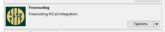

можете подсказать какой плагин нужно скачать ?
Для автотрассировки вот этот.
Но сперва надо обозначить контур платы, чтоб KiCAD понимал, какого размера и формы нужна плата. Потом ручками расположить компоненты на этой плате, какие должны поближе к каким располагаться программе не известно же.
Затем уже запускаете плагин.
:tea:
https://youtu.be/bJzJ7znFEjg?si=RUOygZ7PKkxPk1P1
Тут можно включить русские субтитры и прочитать что да как
