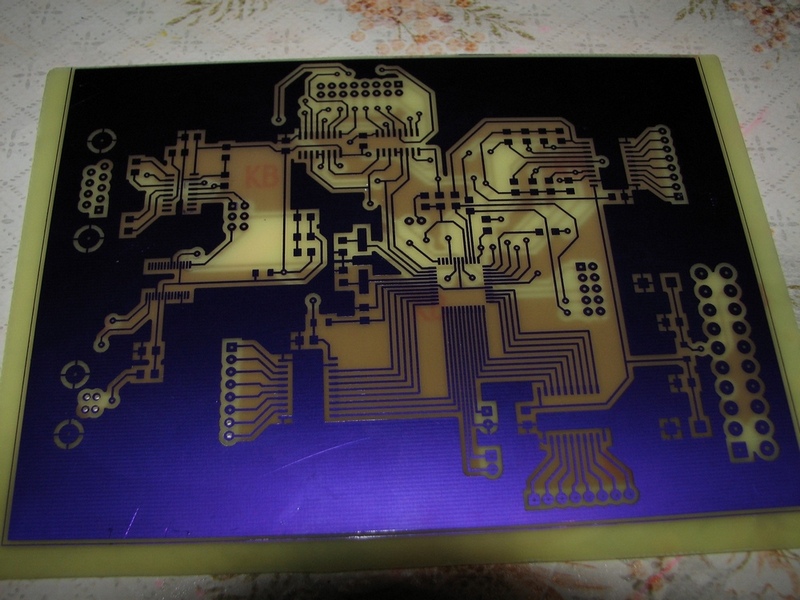

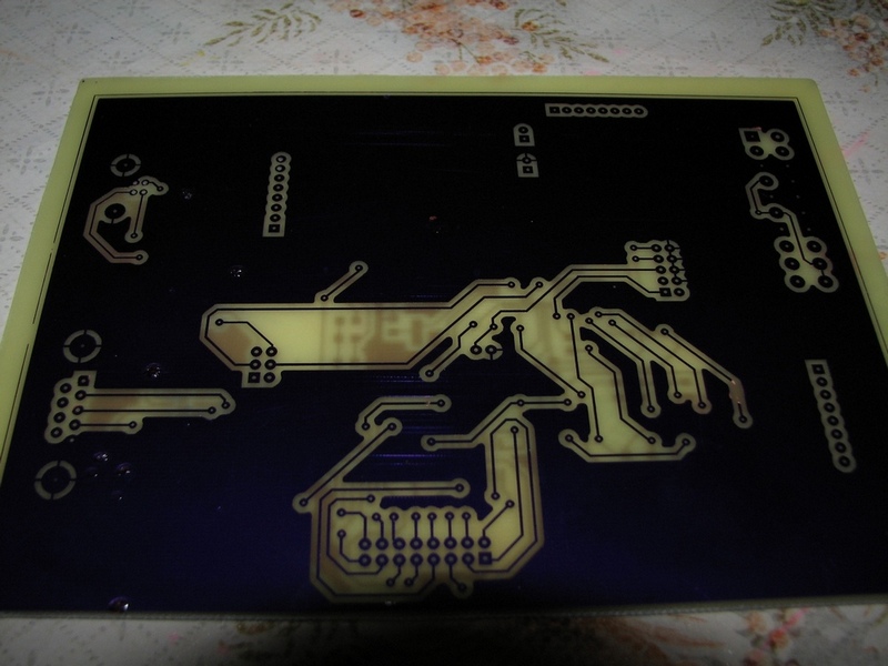

СообщениеДобавлено: Вс фев 28, 2010 00:40:45
Зарегистрирован: Пт дек 25, 2009 04:44:14
Сообщений: 17
Откуда: Украина, Киев
День добрый. С позитивом не работал, но про негатив могу поведать кое-чего... Работаю с пленкой http://www.e-voron.dp.ua/catalog/fotorezist Накатываю простым бытовым ламинатором. Разогреваю до 60 градусов (больше пленка течет и растягивается). Прокатываю один или два раза. Печатаю шаблон струйником. Экспонирование - лампы Philips для детектора валют (BLB 6W). Я из старого сканера сделал устройство для экспонирования:) Результат - вот фото двухслойной платы (дорожки - 0,4 мм, парочка дорожек - 0,3мм...На нижнем слое протравлена одна дорога - конец пленки фоторезиста, брак. Переделывать не стал:)). Работать в пленочным фоторезистом одно удовольствие - на ЛУТ ни ногой. Если кому интересно более подробно описание технологии - говорите, распишу с фото.
IMG_3843.JPG [148.72 KiB]
IMG_3832.JPG [185.67 KiB]
