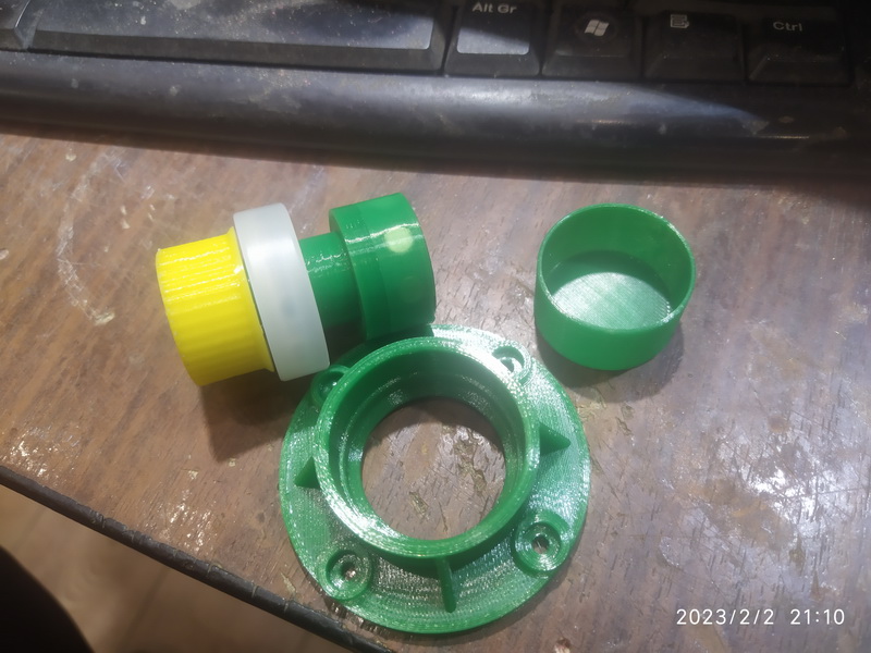

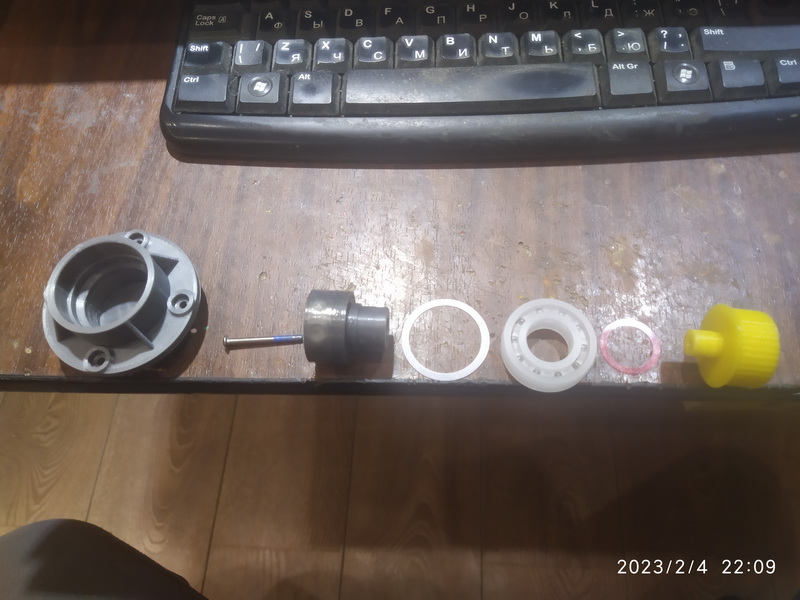

Всем привет ! Прошло 3 года с момента моего последнего поста...За это время появились новые мысли, новые возможности. Идея ротоспрея за эти годы не давала мне покоя. Но все таки не хотелось делать ротоспрей не герметичным. И пришла мне тут идея сделать магнитную муфту. Заказал в начале осени магниты 6 мм в диаметре и 6 мм длиной, и пару пластиковых подшипников для экспериментов. Так же заказал поликарбонатовые трубки и контейнеры для белья. Долго искал двигатели. Хотелось что бы они были одинаковые, и с учетом того, что мне нужно 2 ротоспрея, то это 4 одинаковых двигателя. Покупать чет как то совсем не хотелось. И тут на работе нашел 4 двигателя ДРВ-20Д. Это совковые моторы с военки. Для моей цели самое то. Двигатели малость доработал - убрал центробежный ограничитель оборотов, и отрезал лишнюю верхнюю часть вала. С магнитной муфтой провозился долго. Было множество прототипов, пластика и времени ушло уйма. Пробовал множество вариантов. В итоге сегодня я наконец получил результат - хороший результат. Я добился магнитной сцепки - руками не остановить. Но все равно, не все еще пока гладко. Те подшипники которые я купил, не пойдут. На больших оборотах пластик подплавляется и подшипник клинит. Но это вопрос чисто времени и денег. Есть такие же подшипники из нитрида кремния. Полностью весь керамика. Стоит такой 1300 р за штуку. Придется покупать 4 шт, уж слишком заманчивая конструкция получается. Пока я рассказываю результаты своих экспериментов. Я считаю они положительные - подшипник не в счет, на него изначально у меня особых надежд не было, это дешманский подшипник за 70 р. Короче по мере продвижения проекта буду выкладывать результаты.

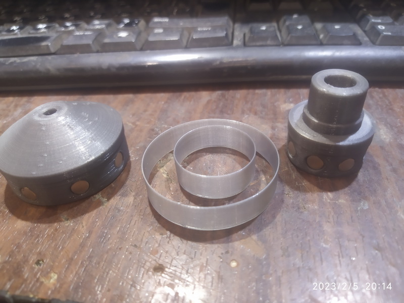

Продолжу. Вот на фото устройство магнитной муфты без макияжа - без защитных чехлов. Защитные чехлы представляют собой кольца напечатанные из PET-G, толщиной 0,4 мм (диаметр сопла), в режиме "спиральная ваза". Для ведущей части муфты это кольцо необходимо чтобы исключить разбегание магнитов от центробежной силы. Они хоть и плотно в пластике сидят но лишним не будет. Для ведомой части это кольцо является защитным от воздействия на магниты агрессивной жидкости. После установки на место, кольцо тщательно пропитывается дихлорметаном. Дихлорметан заодно и приваривает кольцо к самой муфте. Я уже писал, прототипов было много всяких разных, и не раз приходилось доставать магниты из уже не нужной детали. После дихлорметана я реально все просто вырезал острым ножом - герметичность создает полную.
Кстати, я оставшийся подшипник набил сегодня смазкой, и стало все ОК. Но я потом все равно буду покупать керамические, а сейчас пока на дальнейшие эксперименты хватит и этого. Дальнейшие эксперименты будут только через неделю. Надо обрезать и отторцевать трубки, а доступный мне токарь в моем городе, выйдет на работу только в пятницу. Так что пока буду рисовать и печатать загрузочный лоток.
