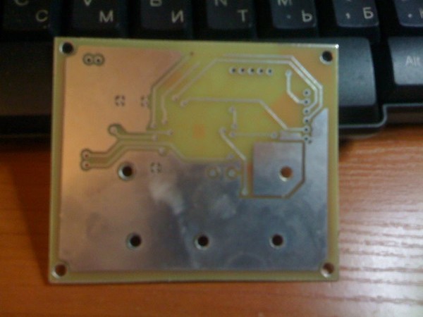

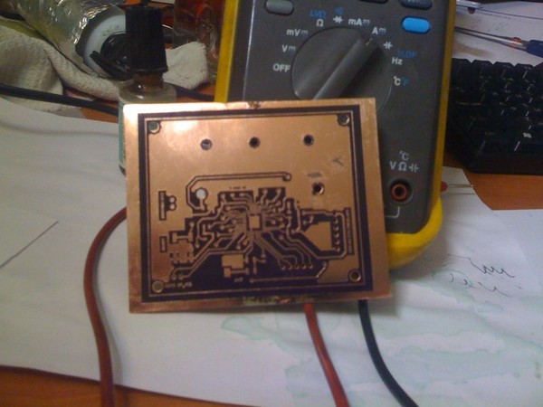

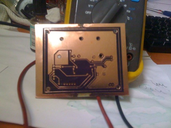

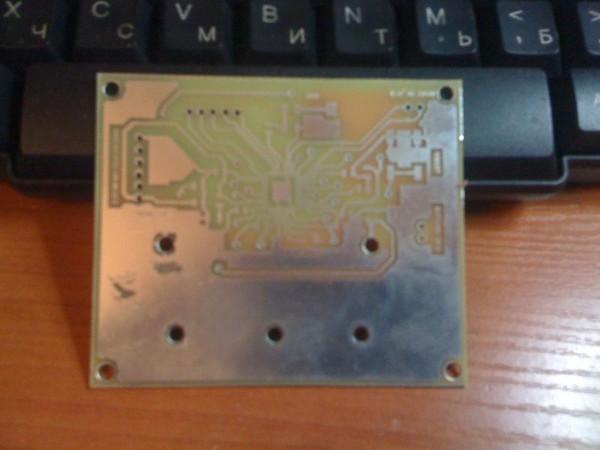

Что то с форумом, писал писал, хотел фото подгрузить, бац весь текст пропал :(
Сделал пробную плату по аддитивной технологии с использованием реактивов impgold.
Все вроде получалось до гальваники, в месте подключения, химмедь испарилась видимо, ток был около 1 А,
исчезла где то около 1/2 см2. В этот раз на этапе гальваники плату постоянно качал. Разрывов вокруг отверстий нет,
металлизация 100%. Адгезия по прежнему никакая, ногтем конечно не соскоблишь, но подцепив ножом сходит легко. Интересно что делают на заводе, может клеевой слой еще кладут какой?
фото сразу после гальваники, фоторезист не убран еще.
Стравлена химмедь и покрыто оловом.
Кстати, химмедь в персульфате травится за секунды, основное покрытие даже покраснеть не успело.

СообщениеДобавлено: Вс фев 05, 2012 23:07:15
Карма: 18
Рейтинг сообщений: 1121
Сообщений: 4625
Откуда: Черкассы, UA
Работа зачетная! Красиво получилось. Но палладий...
Для получения качественного сцепления меди со стеклотекстолитом надо использовать фольгированный материал. ИМХО.
Или проводить эксперименты по протравливанию стеклотекстолита до получения положительного результата
P.S. А интересно, палладий вместе с медью ушел? Надо бы мегомметром крутануть изоляцию между соседними дорожками. Палладий, конечно, не серебро, но все же...
Чтобы не было мучительно больно при наладке девайса.
