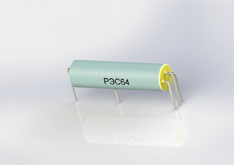

Скачать библиотеку - "Реле" - компоненты, корпуса 3D модели
http://vinratel.at.ua/publ/biblioteka_d ... y/4-1-0-75
