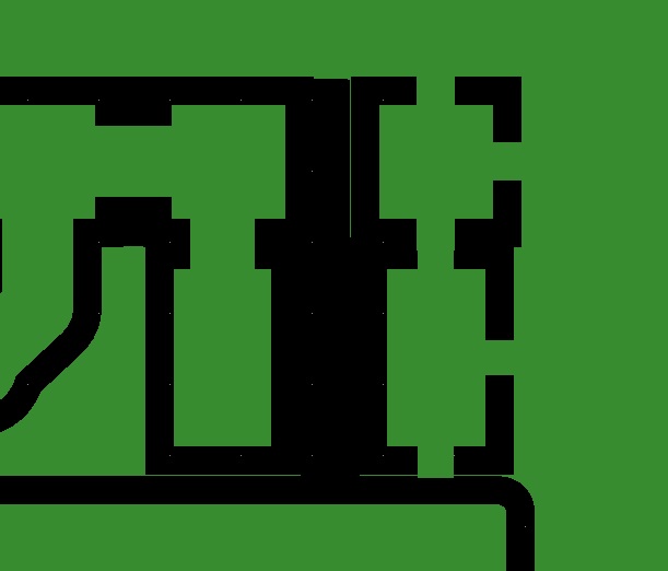

Прикольнитесь народ. :) Делал сегодня платку. И там было такое место.
Толщина линии 5 сотых миллиметра. Эти 2 линии соединяет перемычка в 1 или 2 сотки.
А вот что получилось на плате.
Это нижняя сторона, поэтому тут зеркально от верхнего изображения.
Делалось на HLDI 600 dpi, скорость 800, ток 80 mw лазера 130 мА, К=0.67. Меня честно говоря поразило. Так как принтер даже не напечатал бы такую полоску, и уж тем более я не смог бы ее нормально проэкспонировать. :shock:
UPD Надо будет попробовать тестовый гербер Ruzika, где дорожки и зазоры от 0.1 до 0.3. Тогда он не получался. Думаю с этой прошивкой и программой получится без проблем. AlphaCrow еще раз вам огромное гран мерси... :beer:

Вопрос для знающих смешной, но я вот не уверен, что знаю точный ответ - двигатель, что перемещает каретку по обратной связи с энкодером - он ведь коллекторный, а не шаговый, так? И направление его движения изменяется в зависимости от полярности, которой управляет драйвер, так?
Так вот, имеет эта связка - драйвер-двигатель-энкодер - техническую возможность перемещать каретку точными мелкими шажками - на 0.1-0.05 мм.? Я правильно понимаю, что это не проблема?
 Заголовок сообщения: Re: Лазер для засветки фоторезиста - идея для реализации.
СообщениеДобавлено: Чт фев 04, 2016 10:44:30
Рейтинг сообщений: 443
Зарегистрирован: Пт окт 31, 2014 18:38:30
Сообщений: 1056
Откуда: Ростов-на-Дону
Ну так если зажать кнопку шифт и перемещать каретку, то она дискретно шагает и вроде как точно (с дискретностью энкодерной ленты).
