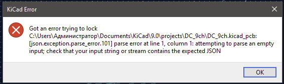

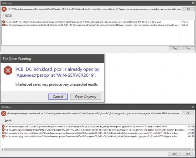

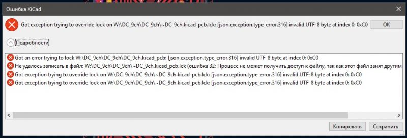

Помогите решить проблему, пытаюсь заставить работать KiCad 9 на Windows 2019 но он сыпит ошибками
антивирус отключал, доступ на все полный, кикад везде в исключениях, голову уже сломал что делать не знаю.
Через процесс монитор проверил лог доступа к файлу, ну не может его кто то блокировать, в ручную могу удалять ~ файлы, которые он создает как временные, но при закрытии программы он их
не удаляет, такой ощущение что с какой то библиотекой в системе что то не так
Изначально пытался ставить с 7 версии, везде одно и то же

Тут, AntonHT, вроде и не в блокировках дело.Откуда брали DC-9ch.kicad_pcb?
По ошибкам выходит, что JavaScript при разборе файла спотыкается о какой-то символ, недопустимый в команде JavaScript.
Попробуйте ещё, возьмите прежний свой проект, и откройте его этой версией KiCad'а. Откроется нормально, значит проблема однозначно в самом DC-9ch.kicad_pcb.

JMC.Hard, спасибо за совет. Вчера частично победил. Есть у меня сервер на 2019 винде, я работаю на нем под учеткой администратора, мне так удобнее, захожу через RDP. Все программы что ставил до этого работают адекватно. Но КиКад, в упор не хочет работать под учеткой Администратора, а под обычным пользователем, в его сеансе, работает как надо. Поэтому пока приходится запускать его от имени другого пользователя вот такой командой C:\Windows\System32\runas.exe /user:pcbmake /savecred "C:\Program Files\KiCad\9.0\bin\kicad.exe"
И думать как подружить его с администратором.
По вашему предположению, дело не в файле было, под админом вообще все (любой проект, схема, разводка....) открывается с этими ошибками, и КиКад говорит что проект открыт только для чтения, что и сбивало в сторону что каких то прав не хватало, хотя их было с избытком.
А кикад ставился под какой учётной записью ? Права владельца в некоторых случаях могут перекрывать возможности администратора.
И тогда их надо сменить владельца для всех используемых каталогов и файлов.
Ставился под администратором для всех пользователей. Задал этот вопрос на официальном форуме, там тишина, ну не считая того что в суть не вникли, накидали ответов не про мою проблему из поиска и успокоились.
