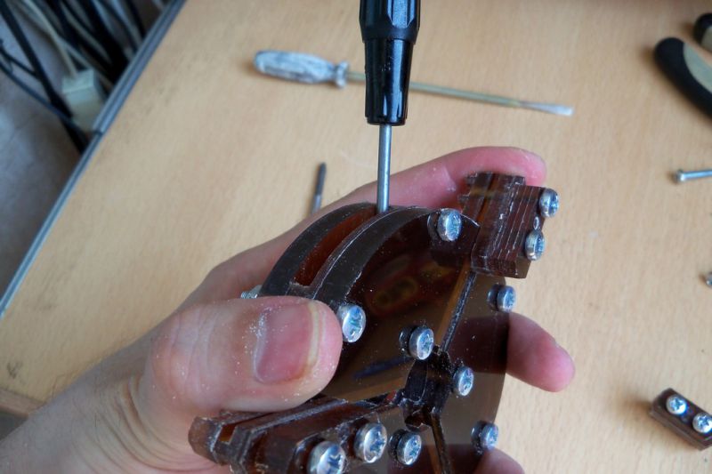

Интересная конструкция кулачкового патрона. Чертежик не кините?

Полностью поддерживаю, можно и мне чертежик? Каким, интересно, образом обеспечивается центрирование детали? И как она зажимается?
Это мое изобретение :) Может и есть где-то прототип, но разработал и сделал это сам.
Исходная задача была сделать из листового материала 8мм поликарбонат (доставшийся на халяву в обрезках :) ) токарный патрон для четвертой оси.
Почему не заказал в Китае готовый патрон? А вот не захотел, решил сам сделать....
Пластик по тому, что есть (халява) и зажимать в нем буду тоже пластик, максимум дерево. Для металла я ещё "не дорос" да и станок жалко, точнее опилки в квартире+СОЖ - нереально.
Так вот, изучив чертежи типовых токарных патронов (к слову, я по образованию электронщик и сопромат не изучал ни разу), я сделал вывод, что патрон не такое уж и сложное изделие :) Важна только точность изготовления.
Окончательным толчком к проекту четвертой оси послужила идея, найденная в другом CNC форуме, об использовании в качестве подшипника для патрона подшипника от водяной помпы Жигули классика. Фотки его под рукой нет - легко гуглится.
У него вал 16. Мой станок имеет по Z всего 75мм - маловато для чего-то серьёзного с 4-ой осью.
Эти параметры и легли в основу расчета размера патрона. Внешний диаметр 88 мм. Зажимаемая деталь до 30...35 мм диаметр
Чертежей, "правильных" и с размерами, пока нет - делается все в ArtCame - есть его файлы, но к ним надо комментарии.....
Сейчас могу фотки сборки показать

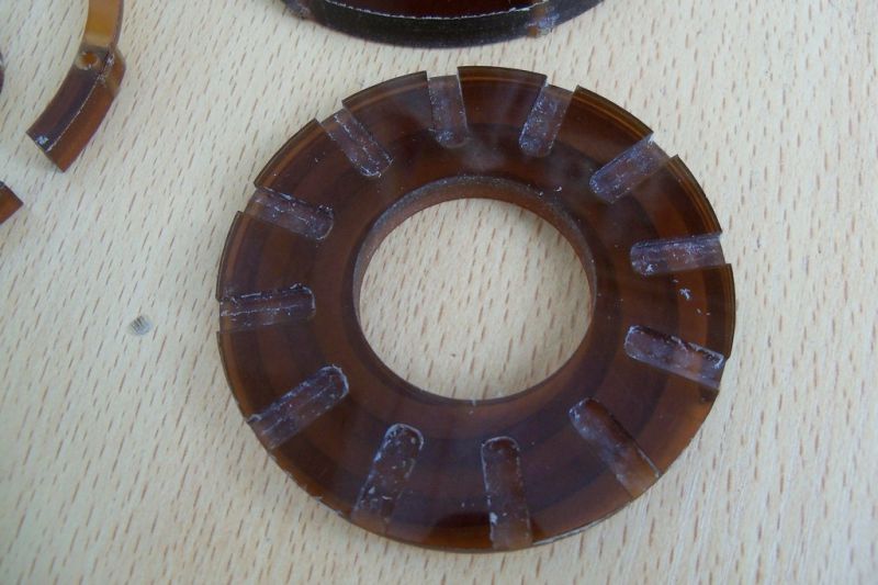

Общий вид всех деталей
патрон состоит как-бы из трех слоев материала - номера слоев считаю от подшипника.
Первый слой самый массивный, в нем выбрано углубление два мм для улитки
эта деталь фрезеруется с двух сторон - пазы "ромашка" для затягивания патрона ключем, их шаг 30 градусов, а видны они будут через сектор 60 гр - всегда один виден.
в центре улитки опорная обойма и по внешнему краю опорные сектора
верхний слой состоит из трех секторов (фрезеровались снизу для получения выступа под кулачки)
все собирается болтами М4
кулачки сначала сделал цельные - но это четыре (!) переворота детали на станке - в итоге получились кривые....
переделал кулачки на разборные
так затягивается патрон - вместо отвертки будет вороток, обточенный под профиль "ромашки" - поворот на/от себя - вынули переставили в след отверстие...
Точности (я надеюсь, все ещё до конца не собрано) добился кропотливым расчетом улитки и кулачков. На каждом кулачке зубы отличаются.
Архимедова спираль, я вам скажу, такая спираль.... :)))
Пришлось создать программку, которая строит её с заданными параметрами и экспортирует в формат, понятный АртКаму - там уже в кривые Безье....
Патрон на вал будет сажаться в натяг. Внутреннего просвета не предусмотрено (вал литой) поэтому зажим возможен только за конец заготовки и обязательна задняя бабка.

Неплохо, совсем не плохо :beer:
Поликарбонат чем грызете :)) однозаходной ?

Вот такой, двухзаходной 2мм
http://ru.aliexpress.com/item/10Pcs-Dou ... 18108.html
Поликарбонат - шикарный материал для чпу обработки. В меру жесткий, режется в "понятную" стружку (не пыль и не "сопли")

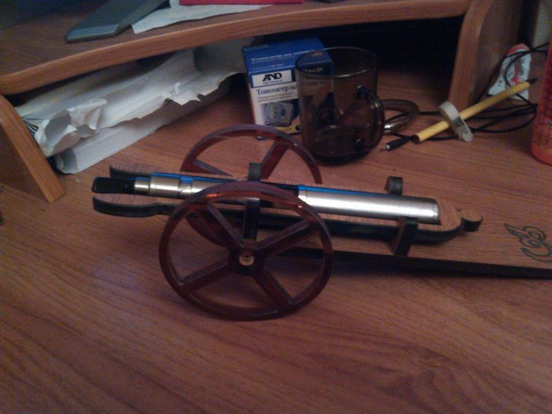

Второй материал на подставке (лафет) называется TRESPA (треспа) типа ламината, с фактурой под дерево с одной стороны.
Тоже шикарный (8мм) прочный, не гнется вообще, режется хорошо .... но опилки, это катастрофа!
Черная мелкая пудра! Убил пылесос этой пудрой, после работы в комнате ужас.....

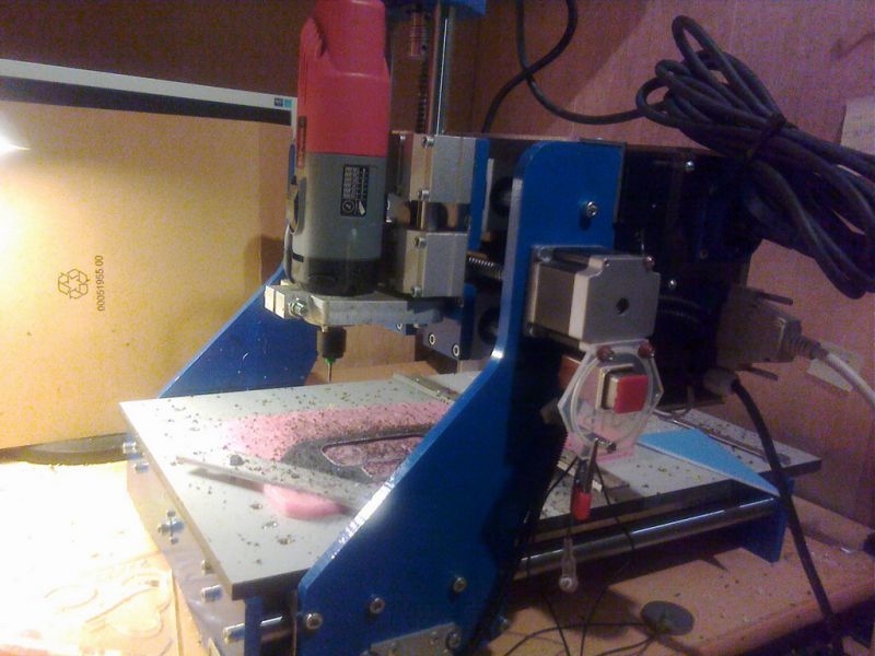

Я тут делал маленькие платки на станке, каких то проблем с несовпадением шаблона не замечал. Стоило только сделать плату побольше.. viewtopic.php?p=2118780#p2118780 и началось в "колхозе утро" :))
Шаблон не попадал по отверстиям. В диптрасе делал корректировку, бесполезно, на одном углу все равно уезжало.
В общем как выяснилось ость Х относительно У была не под 90 градусов. Пришлось юстировать ось.
Сделал проект, 4 отверстия по краям платы, просверлил. По идее нужно замерять диагонали, но мне не чем точно померить и я выкрутился другим способом. Просверлил еще одну такую же платку, затем перевернул ее и наложил на первую, сразу стало понятно, в какую сторону косит Х. Открутил крепление портала (нижней поперечины) и подвинул Х в нужную сторону.
Таким макаром 3 раза пересверливал и попал довольно таки точно (визуально). Теперь все нормально, но еще и подюстировал принтер средствами диптрасе.
Поставил для лазерника:
Х = 0,999
У = 1,002
Для стуйника пока не юстировал. Для каждого принтера нужны свои цифры.
Во вложении проект диптрасе, можешь проделать ту же процедуру, то есть насверли на двух картонках отверстия, переверни одну и посмотри совпадает или нет?.
Кстати, G43 H1 у меня ни на что не влияет, что с ним, что без него - отверстия печатает одинаково.
Может проблема в конвертации дюймы/миллиметры у тебя?

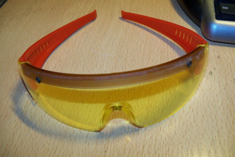

По поводу геометрической точности моего станка, что она не искажена.

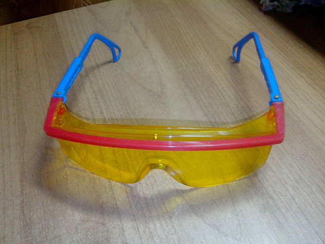

Недавно прикупил в магазине FixPrice - у нас это "все по 39 руб",
вот такие желтенькие защитные очки для работы на станке

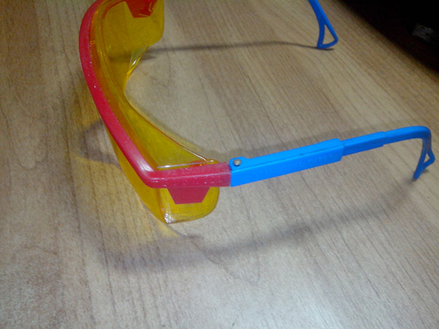

Все хорошо, только уж очень они одноразовые! - моментально ломаются по переносице, буквально на второй-третий раз.
Вырезал на станке усилительную дужку (коричневая сверху)
П-образный профиль по 2мм каждая стенка и дуга соответствует дуге очков.
Села внатяг как и рассчитывал, хотел ещё приклеить, но поликарбонат дужки не берет ни какой клей.....
Прихватил парой мелких винтиков от какого-то винчестера :)
Теперь можно сверлить-точить-паять-химичить строго по нормам техники безопасности!

Вот так у меня уехало..
Видео.., ослабил болты крепления подшипников и ШВП на этой поперечине и выставил ось Х как нужно..

есть не большие косячки, которые думаю в ближайшем времени исправить.
еще из полезного, замени пару движков, врезал резинометалические муфты на корпус движка и муфты на вал-винт.
на оси Y удалось скорость поднять на 20%. на Z не успел потестить.
кроме того опробовал мелкие драйвера на А4988. для небольшого станка, как у меня с не высоким током - самое то. особенно понравилось мелкое дробление шага. нужно только мат платку для него сделать с таймером для холда..
но об этом наверное уже в другой раз :)
Ну раз пошла такая пьянка. :))
Покажу и свои очки для работы на ЧПУ.
Усиленная переносица, регулируемая дужка, закрытые с боков от всякого разного, имеют защиту от УФ излучения, как раз на светодиоды смотреть когда платка засвечивается.
К ним еще и паспорт идет. :idea:
Делают наши ОАО "Суксунский оптико-механический завод" если полная маркировка то Очки защитные открытые О37 UNIVERSAL TITAN CONTRAST (2-1,2 PL) артикул 13713
Покупал в магазине где продают всякую спец одежду, цена вопроса 100 р.
