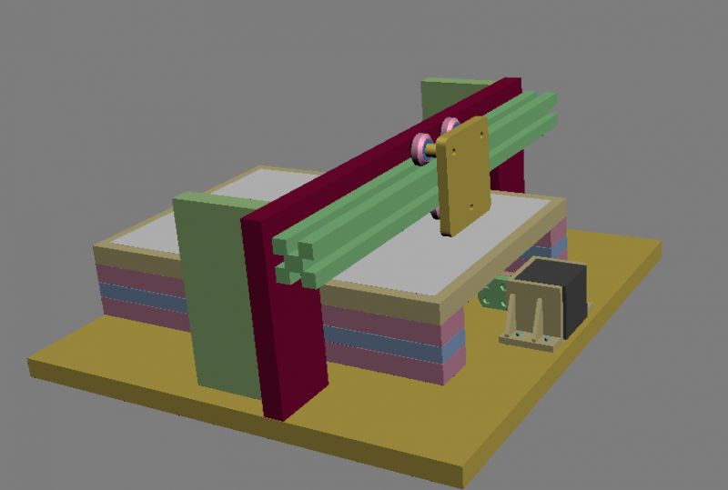

Вот такая каретка вырисовывается:
Ну и общий вид:

urez83, по поводу юстировки. Вы думали, что выставив прямой угол по оси X,Y угольником (не знаю какой у вас) и прочно закрепив всё это дело, получится без поправок на юстировку? Если я на 3-х метровой циркулярке сначала по грубому выставляю размер, затем подгоняю сотки (специально предусмотрена станком такая функция). И не факт, что угол будет идеальным. А здесь микроны. Неужто тупо по китайскому угольнику крутить мебельные направляющие? Конечно, именно я, так делать не буду.

Ну у меня не мебельные направляющие и полированные валы 12мм. Я когда делал станок вымерял все 20 раз и аккуратно делал. И хочу вам сказать, что после сборки станка на 220мм хода по Y у меня уход по X составил 0,55мм .
А последнюю юстировку делал, просверлив на максимально возможном расстоянии в листовом материале на чпу 4 отверстия 0,3мм. Прилепил это дело к столу, ослабил направляющие стола и гонял туда сюда пока не добился более менее нужного результата.
UPD И кстати надо бы угольник поверочный купить максимального класса! У кого нибудь есть хорошая ссылка ?

Я так думаю, что надо сделать что-то типа подкрутки "барашком" мелкой резьбой, а затем, когда по программе все устраивает, то прикрутить "плотненько". Как считаете, urez?
Угольником, даже максимального класса, всё равно не добиться окончательной юстировки. Проверять надо диагональ.

Насчет диагонали я с вами не согласен. Чем вы её мерить будете? Линейкой ? А микроскоп, установленный на каретке самое то. Насчет регулировочных винтов и фиксирующих намертво, тут вы 100% правы. Но о них я подумал когда уже все было собрано. Кстати вспомнились мне регуляторы, применяемые на установках экспонирования с ручным совмещением. Там что то вроде как на микрометрах крутилки. Там уж можно оооочень точно отрегулировать.

urez83, по ссылке вашей не плохой приборчик. Ось X я думаю лучше юстировать, если четко выставить параллели по Y. Допустим, фиксируем регулятор с правого края по Х у крепления каретки, жестко. Напротив микронного регулятора (минуя крепление каретки) стоит средней жесткости пружина. Вариантов куча и они просты до безобразия. Даже без метчиков.

навскидку в голову приходит юстировочный механизм в держалках зеркал в оптическом тракте газовых лазеров. Конечно, не вариант вида "вот так же берем и делаем", а сам подход - грубая регулировка перемещением по месту в широких пазах, менее грубая - винтами под шестигранник, тонкая юстировка - регулировка наклона рамки на шариковом упоре винтами с малым шагом с последующей контровкой.
от меня, честно говоря, ускользает целесообразность такового действия - ловли микронов аж рассматриваемыми микрометрическими регуляторами, когда точности попадания в координаты станка из дсп, мебельных направляющих и обломков струйного принтера вполне достаточно :dont_know: Ну, кроме варианта "попробовать на поиграться" или развитого перфекционизма.

Увы, здесь вы неправы. Что такое 0.2мм? Это 200 мкМ. 200 мкМ это толщина дорожки. Представьте себе рандомный разгул оси X. В мебельных направляющих - вы хрен узнаете, на сколько десятых гульнула X например на расстоянии 50мм, или 70мм, или 20мм.
Если у Вас есть микрометр, проверьте - гарантирую, вы будете удивлены гулянием даже одной оси.

Я же выкладывал про юстировку.

Тут если станок изначально сделать не точно, то как себя будет чувствовать винт и гайка если сместить винт регулировки допустим на 2мм ? То есть я имею ввиду то что винт и гайка должны вместе ходить.

Не понял вопроса. То что красным по краям это опоры винта , то что красным в середине уголок это гайка(шестигранник на винте это не гайка). Гайка крепится на торце рабочего стола на расстоянии и подпружинена для компенсации непараллельности между ней и столом и выборкой люфта в паре винт-гайка. Ось вращения стола либо в его центре либо на противоположной стороне по центру.
