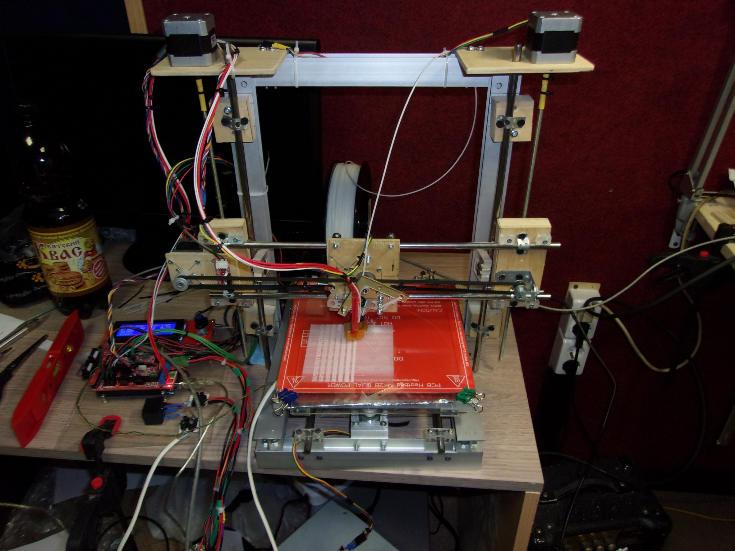

Я вот у себя откопал старую веб-камеру с ручной фокусировкой, весь вечер пытался ее заставить с 7-кой работать, ни фига :kill: :))
Добил таки сегодня камеру, заставил ее работать :)) картинка конечно по сравнению с моей текущей :facepalm: но для прицела пойдет, теперь надо разобрать посмотреть что там внутри да подумать как ее крепить :tea:

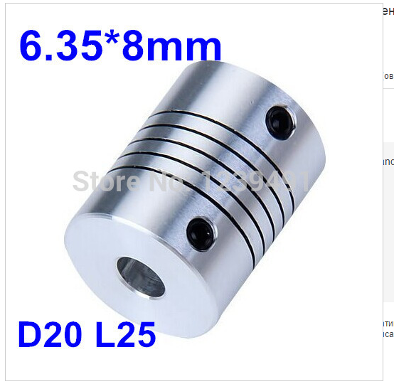

Вопросов всё больше :) Что лучше использовать для соединения вала двигателя и шпильки? Есть для этого готовые решения?
http://ufa-darts.ru/ - приходи играть в дартс в Уфе
 Заголовок сообщения: Re: Лазер для засветки фоторезиста - идея для реализации.
СообщениеДобавлено: Вт сен 01, 2015 12:51:28
Карма: 39
Рейтинг сообщений: 717
Сообщений: 3107
Откуда: г.Ростов-на-Дону
Да, муфта.
с одной стороны диам вала шаговика, с другой диам ходового винта.
Вот на фотке все параметры ее указаны.

Sailanser писал(а):
Да, муфта.
О, спасибо. А как такая муфта по английски называется, чтобы её на али поискать?

Можно так: Motor Jaw Shaft http://www.ebay.com/sch/i.html?_from=R4 ... t&_sacat=0
а можно и просто на алишке Муфта http://ru.aliexpress.com/premium/%25D0% ... =y&catId=0

Кстати, не страшно, что большинство муфт, которые продаются на али и ебее - гибкие (в виде пружины)?
СообщениеДобавлено: Вт сен 01, 2015 15:26:12
Карма: 39
Сообщений: 3107
Да нет, этим они как раз таки и компенсируют несоосность вала двигателя и ходового винта.
