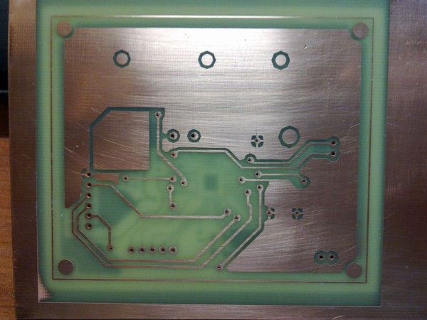

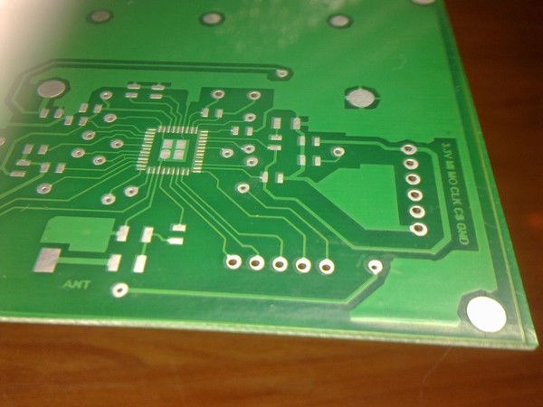

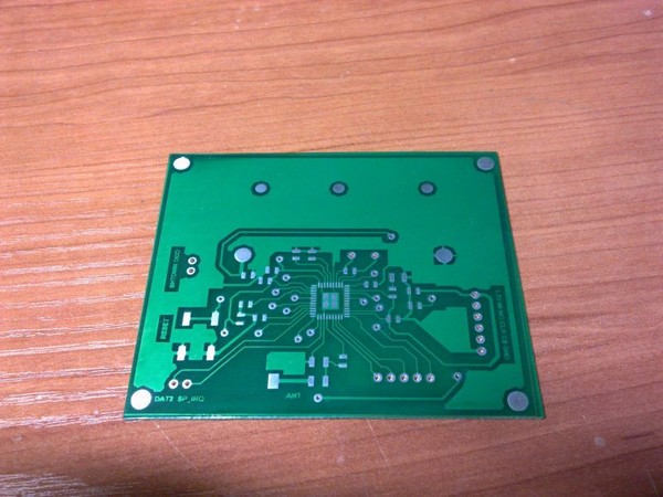

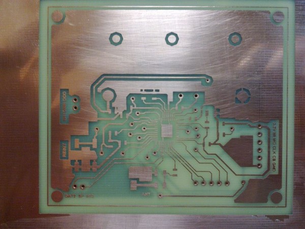

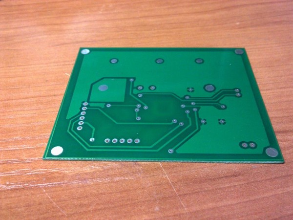

Не умею я отчеты писать.
Вообщем так, активация гипофосфитом работает, и очень неплохо. Сложностей в принципе ни каких, химии вредной тоже. Единственная проблема - это нормальная гальваника, но тут у каждого свой опыт. Пока не попробуешь не поймешь что к чему. Что использовалось у меня. Материал - FR4 1 мм, фольга 18 микрон. Накатал резист, резист Альфа, на плату, засветил, проявил, просверлил отверстия, via 0.5 мм, pad 0.9 мм. Замечу что не травил, то есть резистом просто разметку сделал. Сверлил китайским твердосплавом бормашинкой на 20000 об\м. После зачистка заусенцов бумагой №600. Значит далее кондиционирование, травление в перманганате, востановление, ну и собственно активация отверстий в гипофосфите. Побультыхал там плату пару минут, дал стечь раствору, слегка подсушил феном. Этот момент важен, подсушить надо обязательно, если вы плюхнете плату в печку а в отверстиях будет раствор, то он выкипит вместе с гипофосфитом, и на стенках ничего не останется. Проверяется визуально на просвет, после купания в гипофосфите важно и то что раствор в отверстиях есть. То есть плата нормально подготовлена, хорошо смачивается. В печке 150 С 10 минут, остывает при комнатной температуре минут 5, далее шкурил той же 600 бумагой и на гальванику. Замеры сразу после печки показали сопротивление между сторонами в 0.5 Ом, после зачистки сопротивление поднялось до 800 Ом. На гальванике в первые же минуты отверстия порозовели не смотря на довольно большое сопротивление. Важно плату постоянно качать по горизонтали, как бы прокачивая электролит через отверстия. Тогда все получится ровненько, иначе буду полосы в верх от отверстий. Это конечно муторно руками, надо делать ванну, кстати у кого какие предложения по конструкции и материалам? Ну вообщем и весь процесс. Составы растворов для подготовки отверстий взял здесь
Все один в один как написано.
Способ приготовления аммиачного комплекса гипофосфита меди описан в ссылке что я приводил выше и также на форуме vrtp.ru участника с ником JIN, вот ссылка где описан процесс с картинками http://vrtp.ru/index.php?showtopic=16042&view=findpost&p=335936
ну и фото моих результатов.
Чего непонятно - спрашиваем. :))

Красиво получилось. Китайцы отдыхают :) Или нервно курят в сторонке :)
Вопрос: сначала лужение, потом маска? Или наоборот?
При металлизации отверстий медь осаждалась на всю поверхность заготовки, или только на дорожки (ненужное закрывалось фоторезистом)? Если на всю поверхность - как на гальваническую медь ложится фоторезист? По результату - вроде отлично.
СообщениеДобавлено: Пт фев 10, 2012 20:05:18
Карма: 94
Рейтинг сообщений: 2204
Сообщений: 3253
Откуда: Боровичи, Новг. обл.
Спасибо, я старался, и не только для себя :))
По вопросам, сначала маска, затем лужение пятачков.
Медь осаждалась на всю поверхность, потом слегка шкурилась бумагой 1500, затем пемолюкс, и потом уже резист. Держится хорошо, тентики загляденье. Потом травление в персульфате аммония с барботажем и подогревом до 40 С.
