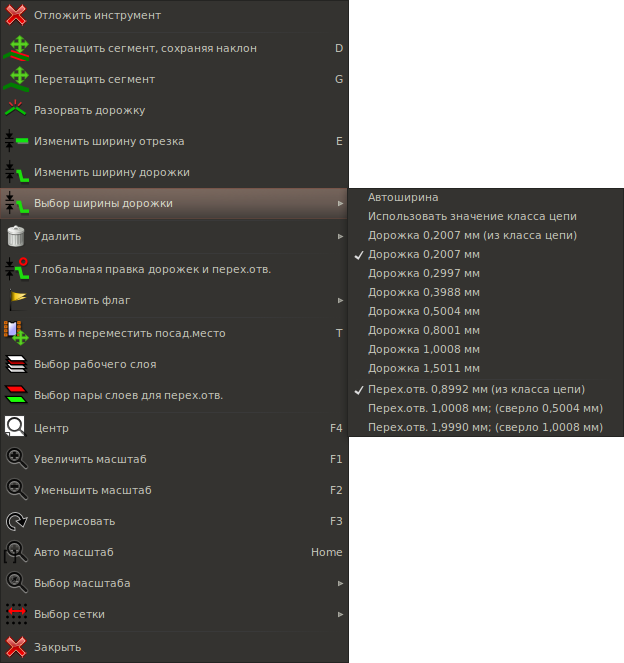

Максимум на 250 разрабатывал.
Достаточно скрыть надписи, и свободно таскать одни корпуса.
Про ширину дороги так и не понял, что в старой, что в новой, одно и то же:

ПС: меня абсолютно устраивала идея, что для инструмента перед прорисовкой можно выбрать параметр толщины. Это проповедовалось со времен Windows 3.1 Правила и политики к инструментам не применимы. Это отдельная категория объектов.
ППС: что касается вашей картинки, то при наличии в правилах 2-х дорожек, у меня всегда выбор в меню только один.

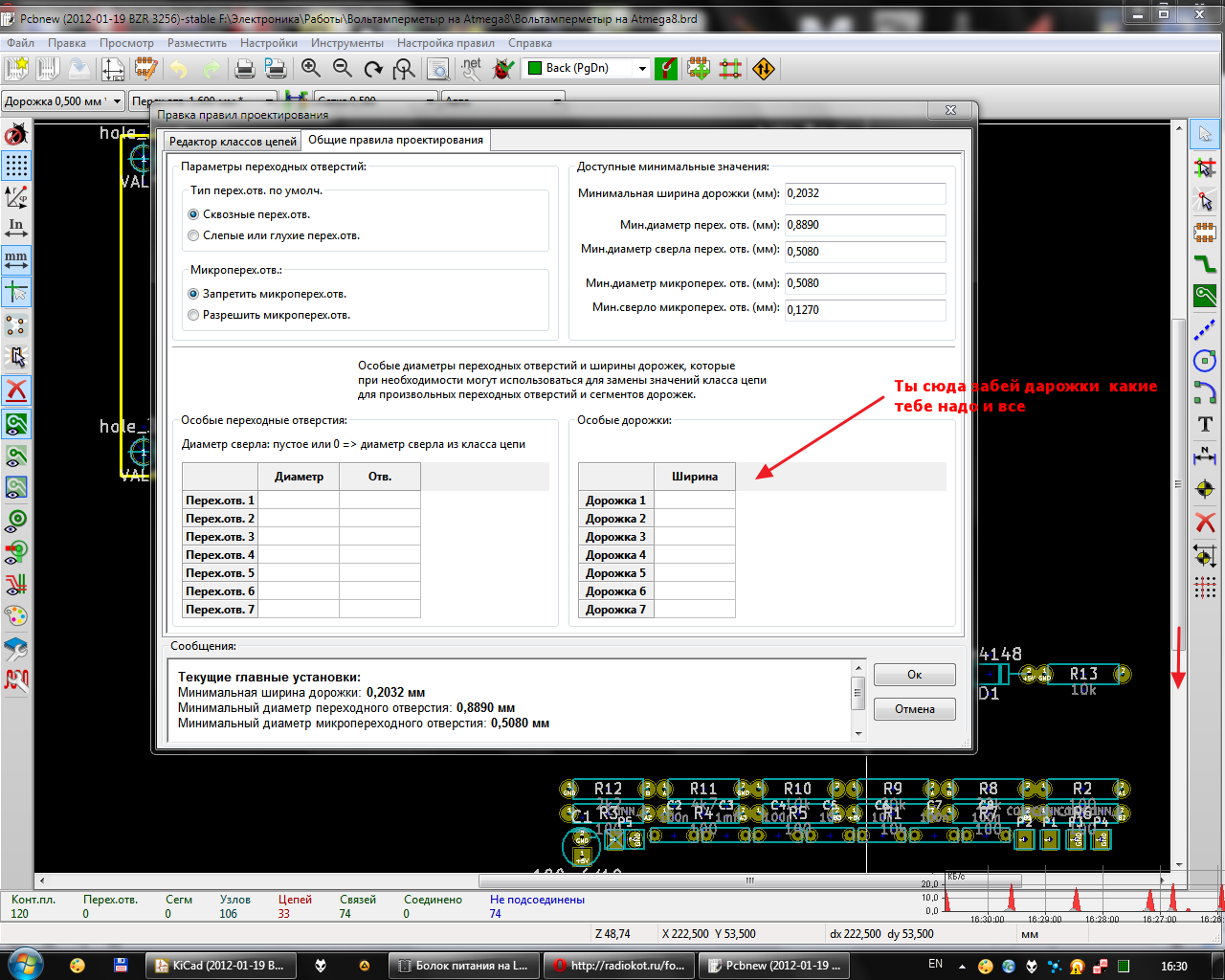

В свое время я потратил на изучение около 1 часа. Сегодня я убил 5 часов и результат не тот который нужен. Мне приходится каждую дорожку задавать в правилах вручную. Неужели все считают это удобным? Каждый раз при изменении толщины нажимать кучу кнопок и открывать окна.
ПС: и раньше при выборе любого инструмента можно было перемещать элементы нажав кнопку "M" - move. Теперь мне надо обязательно переключиться на стрелку, чтобы переместить элемент. Че за танцы с бубном?

Вот, в впиши ширину дорожек которые тебе надо все
Image 1.png [225.42 KiB]
