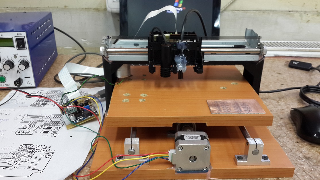

запустил я и свой аппарат
аж не верится что заработало с первого раза
осталось самое малое собрать все в кучу
качество вполне устраивает не чего не настраивал
побаловался с мощностью лазера и скоростью
Выражаю большую благодарность автору и всем кто помогал советами

Гуд. Вроде так нормально получилось. :beer:

спасибо за оценку
