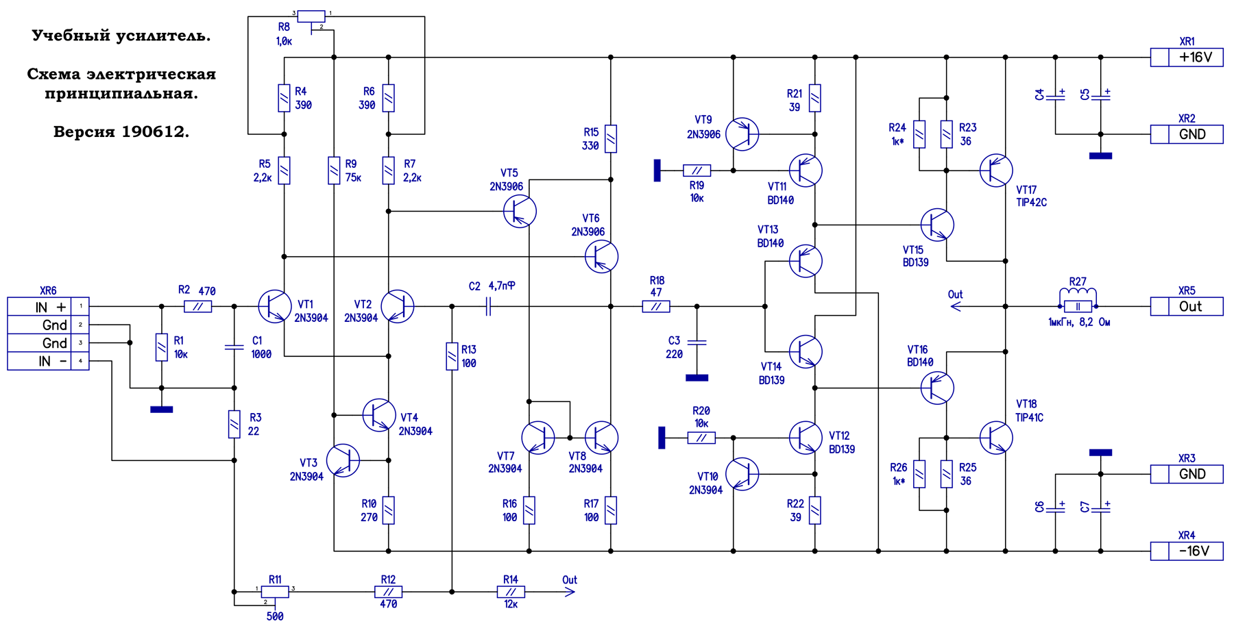

Вопрос по коннекторам.
X1 для примера.
В альтиуме во всех коннекторах прописывают десигнаторы вместо осмысленных названий выводов в коннекторе. При этом есть в выводах поле дескрипшн, которое никуда не выводится.
Вопрос. Как сделать что то подобное этому:
XR6 например.
Дескрипшны пинов можно куда то вывести? И как это сделать?
Как вы делаете символы коннекторов, чтобы в них можно было писать осмысленные названия проводников?
Название проводника никак не введешь. Символ библиотечьный элемент и к цепям он отнолшение не имеет. Вписать название контакта можно например введя для символа дополнительный параметр например "Name" и присвоив ему значение с названием вывода
1. А тупо текстом написать не? :)
2. Можно сделать отдельный библиотечный элемент вывода с выводимым параметром в нужном месте.
3. Можно прописать в дезигнатор вывода аля "GND 1", "VCC 2".
