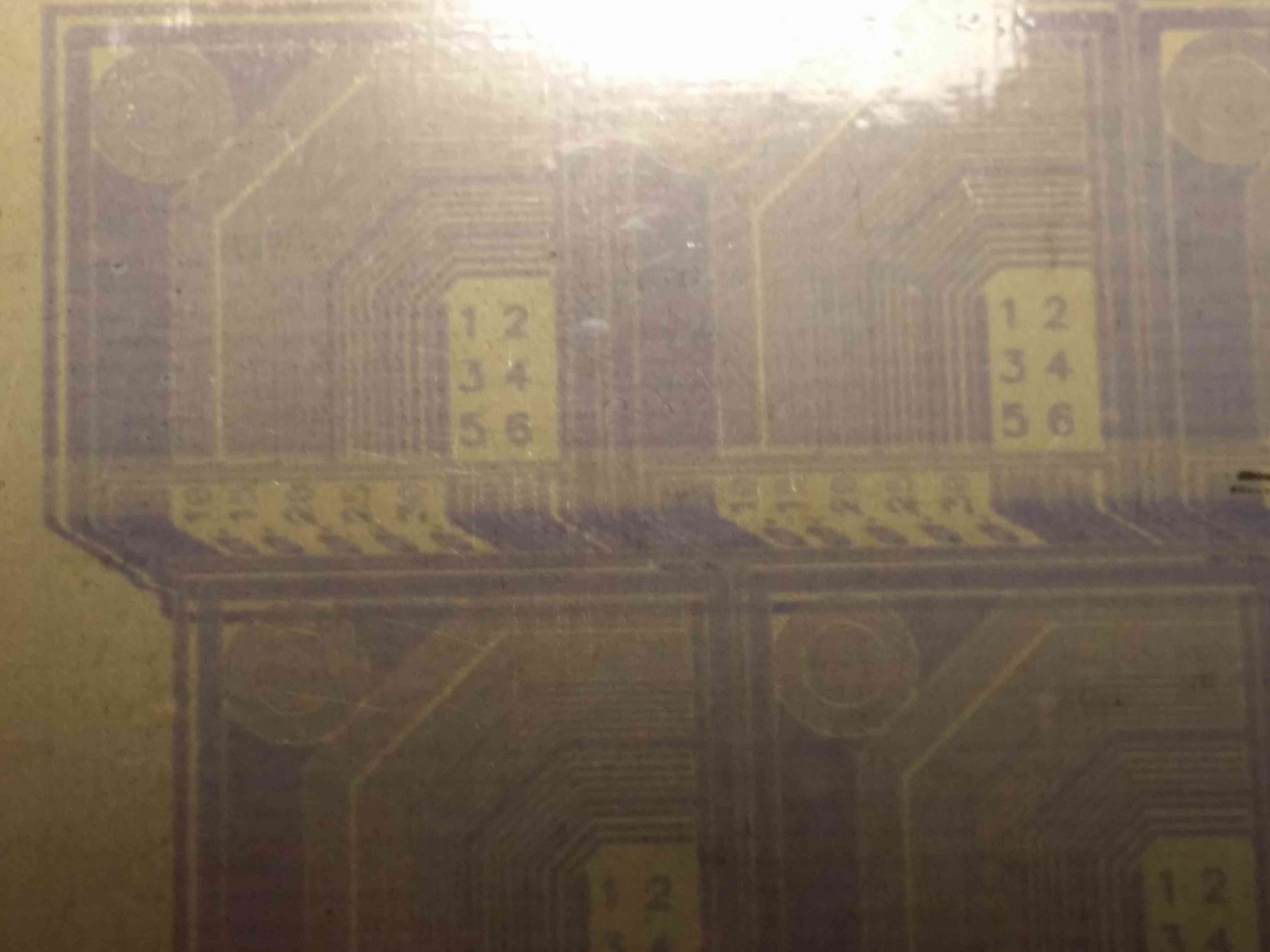

Seriyvolk писал(а):
А вот такая картинка с камеры сойдёт за критическую ошибку? :)
У меня такая картинка появилась, когда я камеру по-ошибке не правильно подключил (читай-подпалил). Раньше на трёх компах всё отлично было. Теперь на одном нормально, на втором полосы как у тебя, на ноуте - квадрат Малевича.

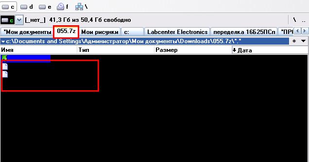

AlphaCrow писал(а):
Выкладываю версию HLDI
Аваст матюкнулся при скачивании. Отключил на 10 минут. Скачал
Пустой архив или антивирь постарался?
 Заголовок сообщения: Re: Лазер для засветки фоторезиста - идея для реализации.
СообщениеДобавлено: Ср фев 24, 2016 08:34:40
Карма: 94
Рейтинг сообщений: 2204
Сообщений: 3253
Откуда: Боровичи, Новг. обл.
AndrewO
winrarом попробуй.
СообщениеДобавлено: Ср фев 24, 2016 08:36:39
Зарегистрирован: Ср ноя 19, 2008 13:06:05
Сообщений: 21
В тотале встроен винрар (и другие архиваторы). Раньше не было такого
СообщениеДобавлено: Ср фев 24, 2016 08:38:14
Карма: 94
Сообщений: 3253
AndrewO
встроенный плагин в тотале не правильно открывает. Держи zip архив
055.zip [45.97 KiB]
СообщениеДобавлено: Ср фев 24, 2016 08:47:30
Сообщений: 21
mial, спасибо. Открылось.
Проблемы в Авасте - блокирует Хром. Твой архив скачал только отключения Аваста. Буду разбираться.
ЗЫ. РЕШЕНИЕ ПРОБЛЕМЫ Если у кого-нибудь такая связка Хром+Аваст
Давно замечал, что Ав не дружит с Хромом. Хром добавил в список глобальных исключений Аваста.
Скачал 7z, открыл оригинальный архив.

Вот, в исправленной 56-й
056.7z [37.89 KiB]
добавил параметры настройки разрешения камеры. Пока только вручную прямо в INI файле (camResX, camResY), но можно поэкспериментировать, может удастся подобрать. Интересно, с какими параметрами камера работает в проге AMCAP?
Кроме того, исправил глюк с отображение отрицательного числа, которое меньше 1, и пересчёты позиция-шаги, шаги-позиция.

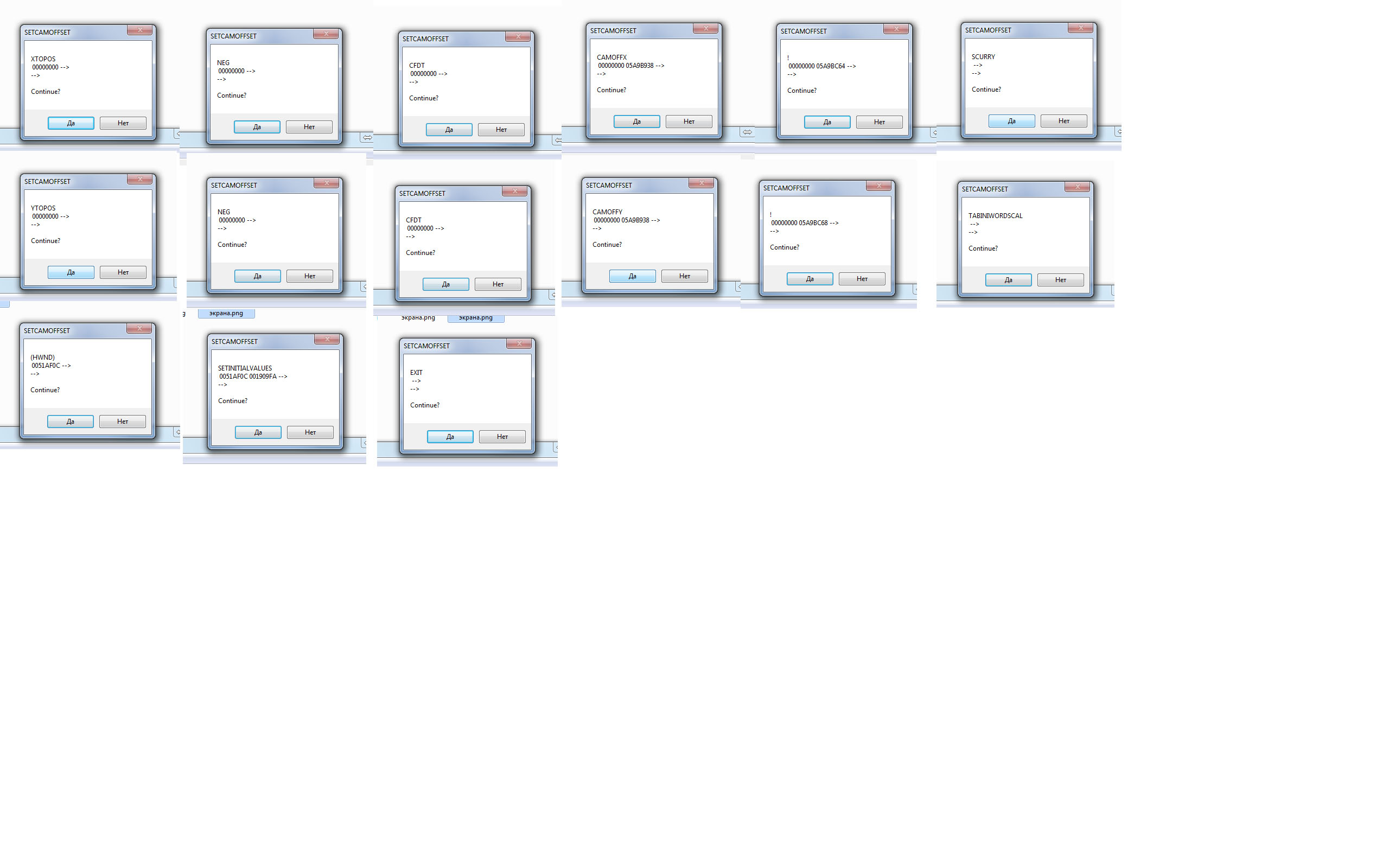

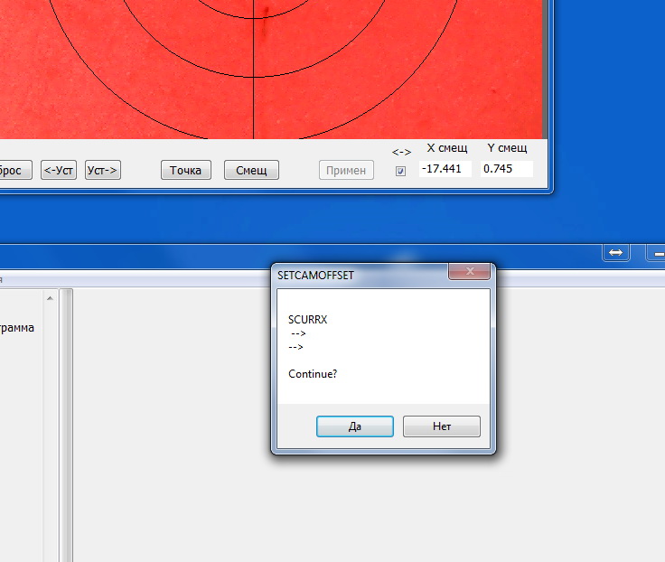

UPD А это что такое (отладочное что то) ?
Это окошко появилось после нажатия кнопки смещения.
Потыкал несколько раз OK и все переписалось в смещения.

urez83 да, это работает.
У меня при нажатии кнопки да в этом окне,
программа крашится WIN7 64 полная

У меня win7 ultimate x64, после нажатия да, появляется другое похожее окно с другими надписями. И так раз 10 примерно. А потом значение переписывается в поля смещения.
Фуууух....
