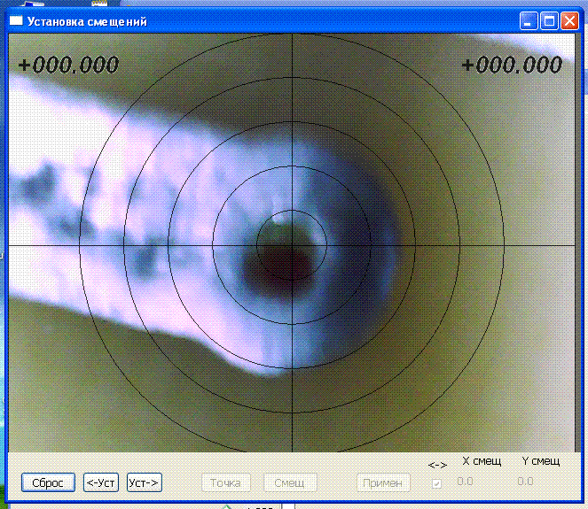

Проверил только на термобумаге на совпадение репера. Репер на гербере и оставленная заранее точка (заместо реперного отверстия, к ней и привязывался) совпали практически идеально. По Y точно в центр, по каретке смещение не больше 2-3 соток.
urez83 писал(а):
По сравнению с 35 версией есть видимые отличия ?
Теперь при нажатие кнопки <- Уст. координата смещения прописывается в текущие координаты точно, на 35 версии по каретке прописывалась координата на 1 шаг энкодера меньше. Больше пока не экспериментировал, возможно вечером попробую.
 Заголовок сообщения: Re: Лазер для засветки фоторезиста - идея для реализации.
СообщениеДобавлено: Сб фев 27, 2016 21:05:50
Зарегистрирован: Вс сен 18, 2011 23:53:24
Сообщений: 102
Откуда: Краснодар
Пришла веб камера с али экспресса.
Вот какое разрешение удалось получить с 1,5см до объектива.
Диаметр отверстия где-то 1мм
Точечный рисунок.GIF [110.21 KiB]
Я не волшебник, я только учусь
